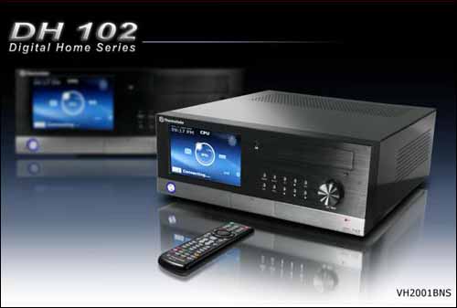

4. Wohnzimmer: das ist der aktuellste den wir haben, der hat 16GB Ram 2Gb Grafikkarte Core i5 4440 Prozessor, das ganze steckt auch in einem schicken gehäuse, nämlich dem hier:
http://www.3dnews.ru/assets/external/illustrations/2007/09/28/61086.jpg
der ist am Beamer im Wohnzimmer angeschlossen.
