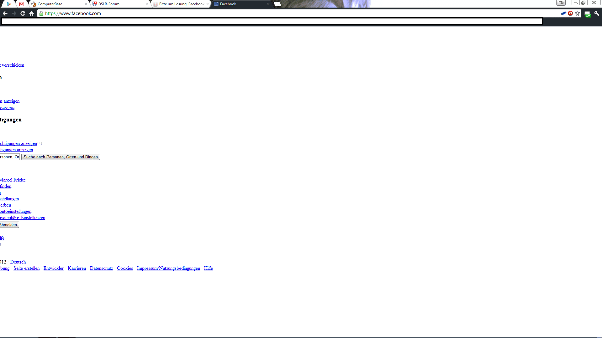

Bei mir schaut Facebook.com auch merkwürdig aus. Auch über beide IP-Adressen...
