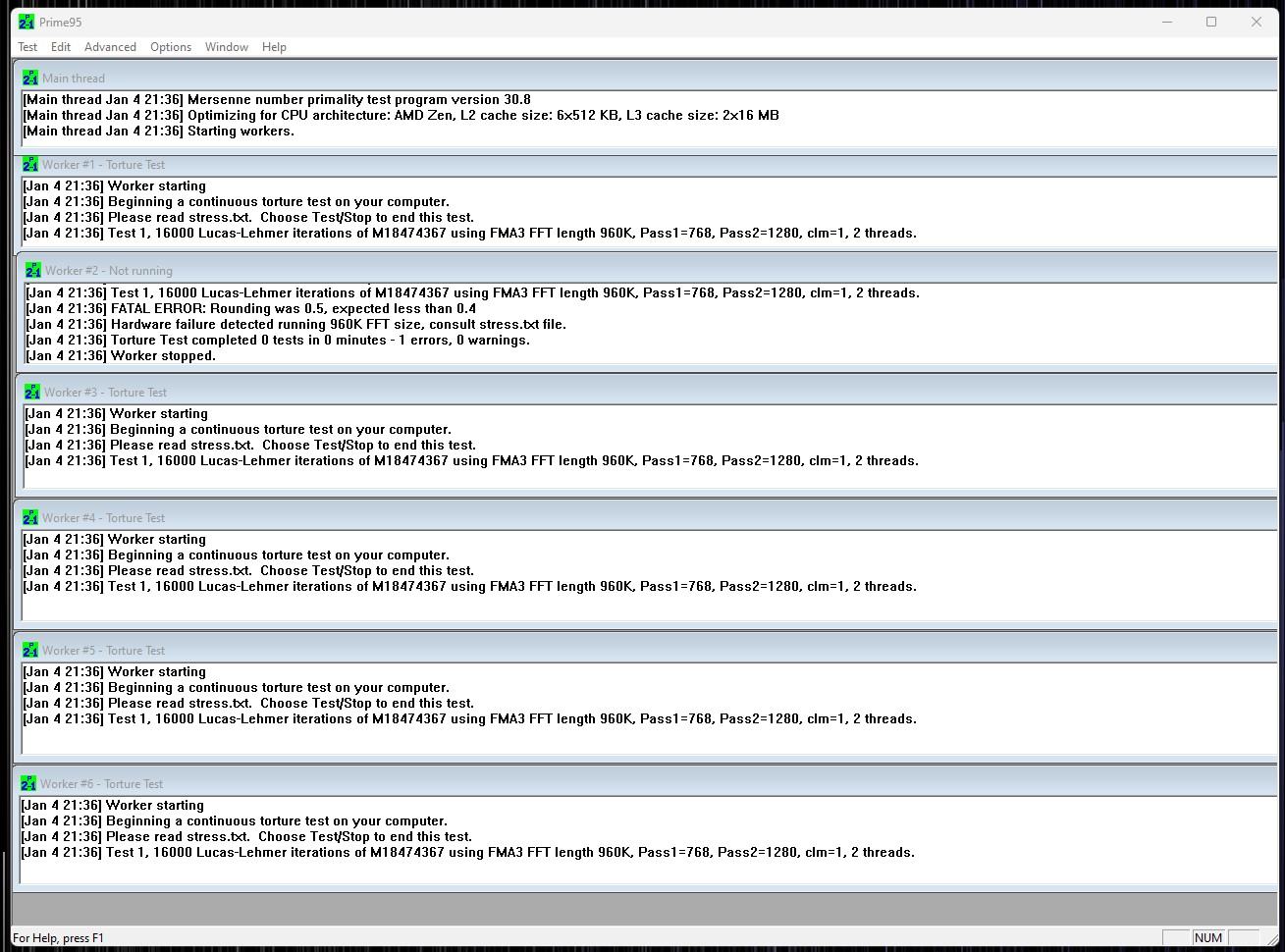

Einzige Auffälligkeit die ich finden konnte ist das in Prime95 der Worker #2 sofort stoppt:
Letzte Möglichkeit die ich sehe ist noch CPU tauschen oder sogar das Mobo.

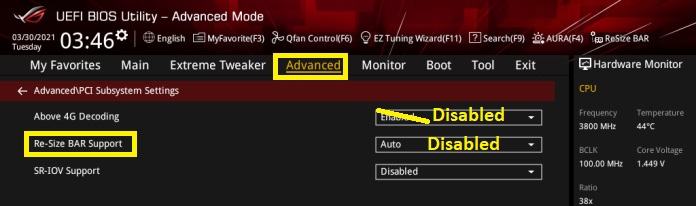

Im Bios Resizable BAR deaktivieren.

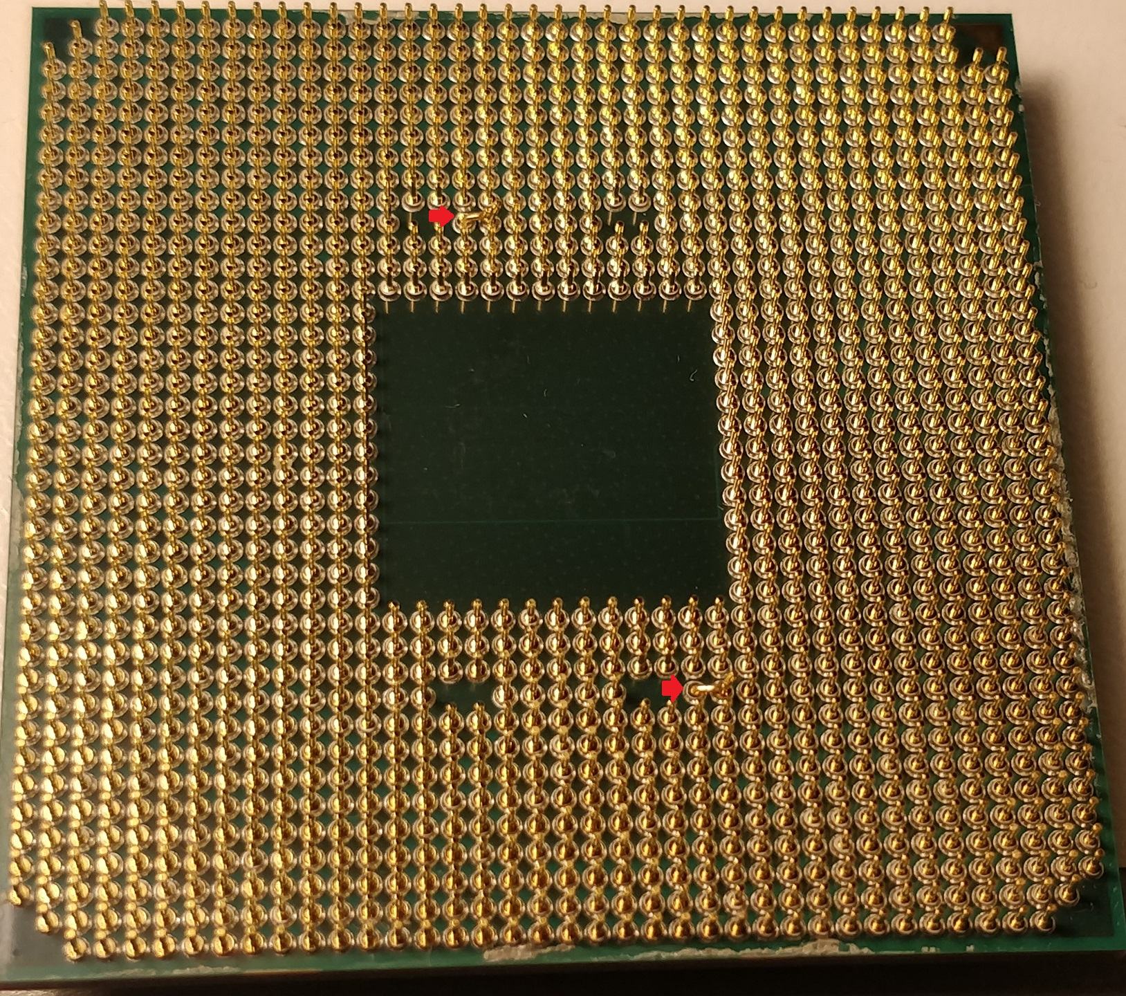

Es kommen auch Einbau Fehler in Frage, möglicherweise hast du Pins an der CPU verbogen.
Das sieht dann in etwa so aus wie auf dem Bild unten, hier wurde die CPU um 180 Grad gedreht eingesetzt, dabei wurden die Pins verbogen.
Die CPU wurde zwar später richtig herum eingesetzt, die Pins sind aber trotzdem verbogen und das Mainboard ist wahrscheinlich im CPU Sockel beschädigt.
Ich würde den CPU Kühler nochmal entfernen und die CPU Kontakte begutachten, möglicherweise hast du beim CPU Einbau einen Fehler gemacht und CPU Kontakte verbogen, oder Wärmeleitpaste klebt an den CPU Kontakten.
das ist ja eigentlich ein reiner CPU Test. Und der Fehler kommt nur mit der 4080? Wäre merkwürdig. CPU übertaktet oder UV? Sonst Stock ohne PBO probieren

Habe jetzt mal den CPU rausgenommen. Optisch einwandfrei. Keine Pins verbogen. Keine Paste dran. Am Board ebenso alles normal.
