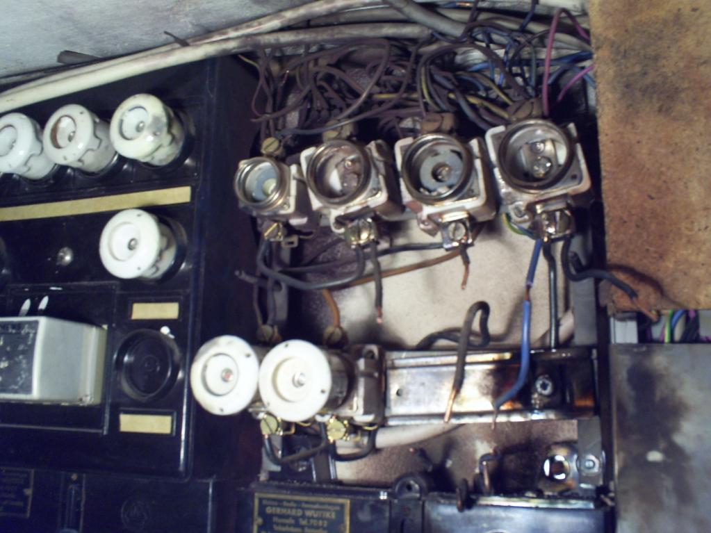

Hauptverteilung, rechts neben den beiden äußerlich noch nicht beschädigten Sicherungen saß der RCD

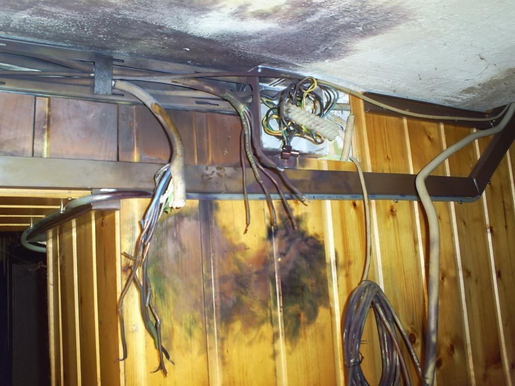

eine Verteilerdose im Keller

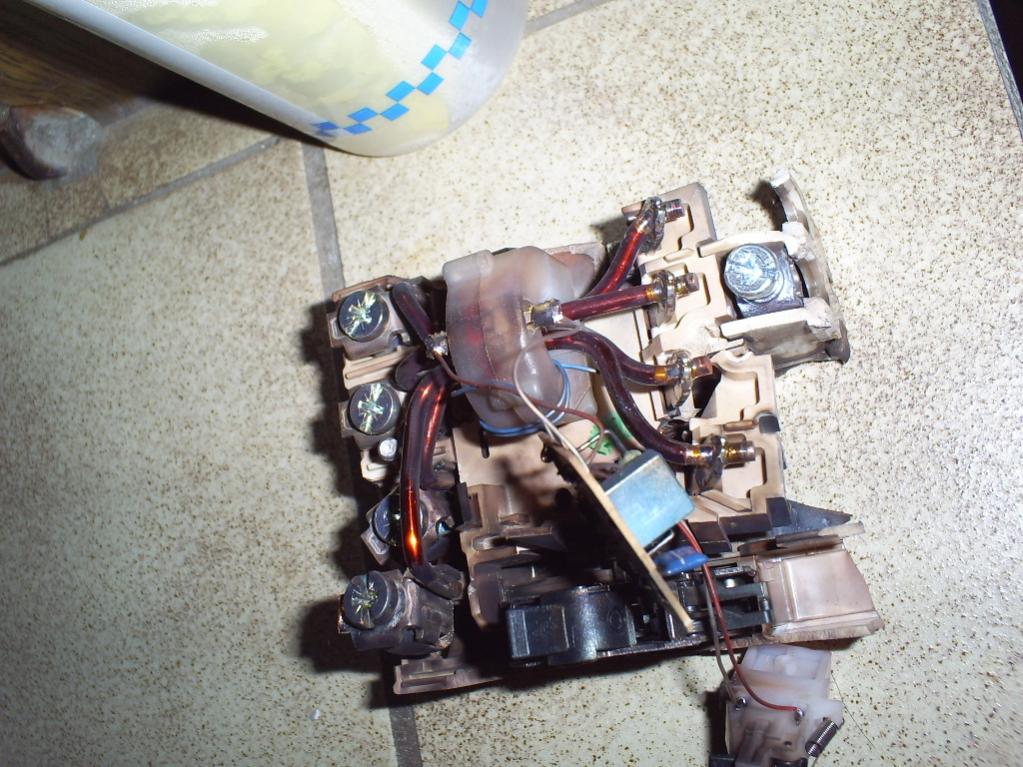

das was vom RCD (Fehlerstromschutzschalter oder auch FI-Schalter) übrig blieb

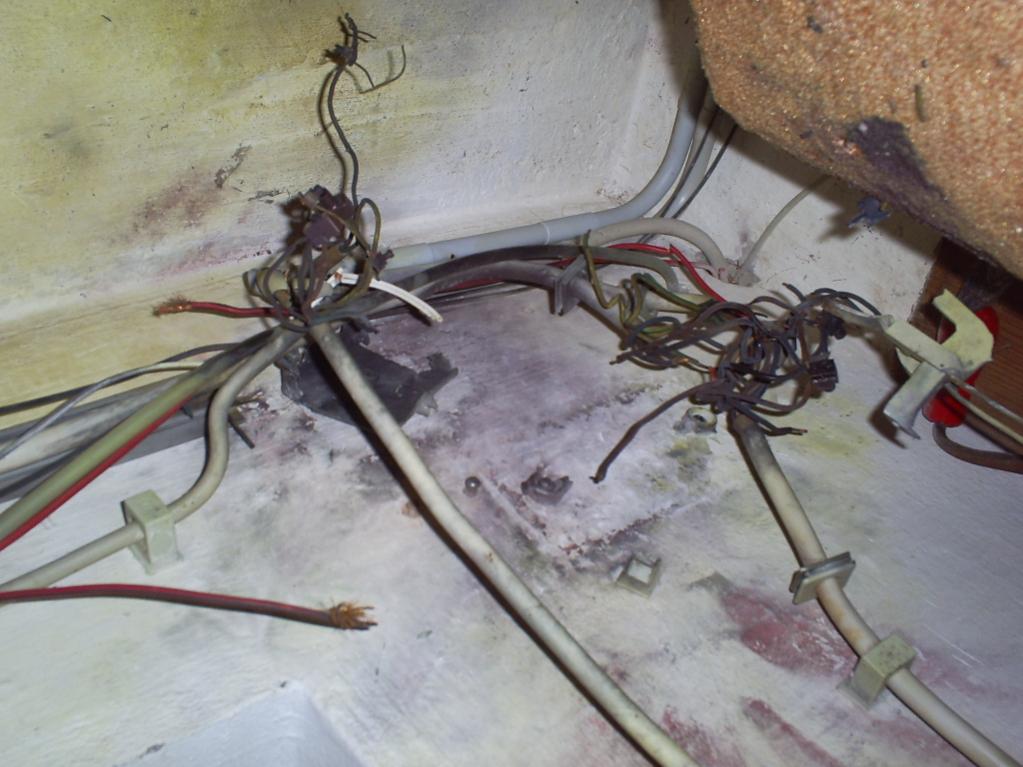

zwei Verteilerdosen in der Garage
