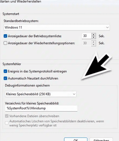

Schau mal ob das überhaupt aktiviert ist zum abspeichern
Der war gesetzt, habe ihn rausgenommen und probiere nochmal vielleicht zeigt er dieses Mal eine brauchbare Fehlermeldung an.

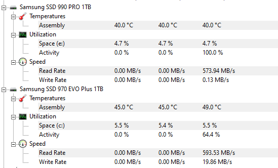

Ich habe das OS jetzt auf die 970 umgesattelt. Die läuft auch deutlich wärmer, aber bis heute Mittag (ungefähr 3 Stunden) keine Bluescreens. Manche Schreiben auch direkt das man das OS besser auf eine andere Platte packt.

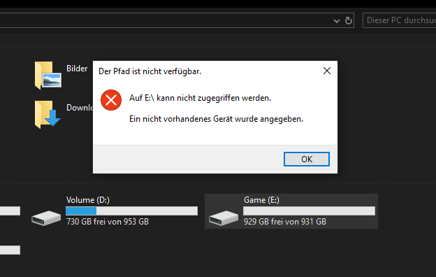

Also es liegt definitiv an meinem Exemplar da muss irgendwas defekt sein. Jetzt ist sie schon keine OS-Platte mehr, wollte sie jetzt als Game-Platte verwenden. Ich hatte das Spiel vorher noch auf der 970, habe da etwa zwei Stunden durchgehend gespielt. Wollte nun per Steam die Spieldateien auf die 990 verschieben: Festplattenschreibfehler.
CrystalDiskInfo führt das Laufwerk auch nicht mehr. Samsung Magician sagt ebenfalls das keine Verbindung zur NVMe möglich ist.

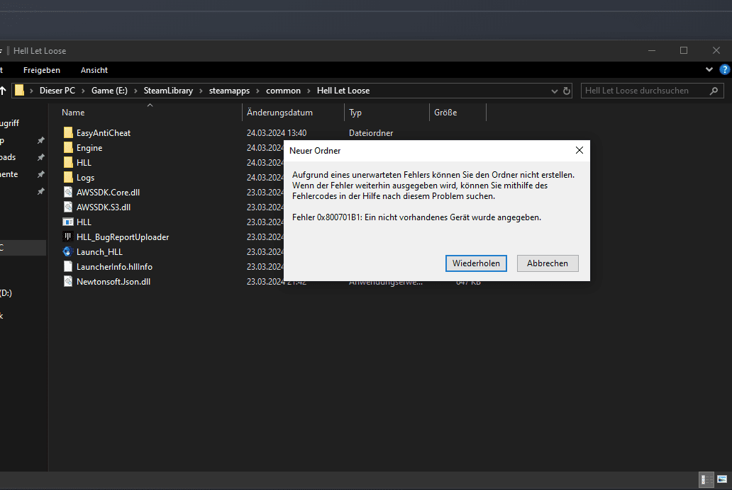

Unter Windows komme ich auf das Laufwerk nicht mal mehr drauf:
Im Endeffekt ohne nennenswerte Last, ohne das Daten drauf liegen, Disconnect. 1A Qualität
