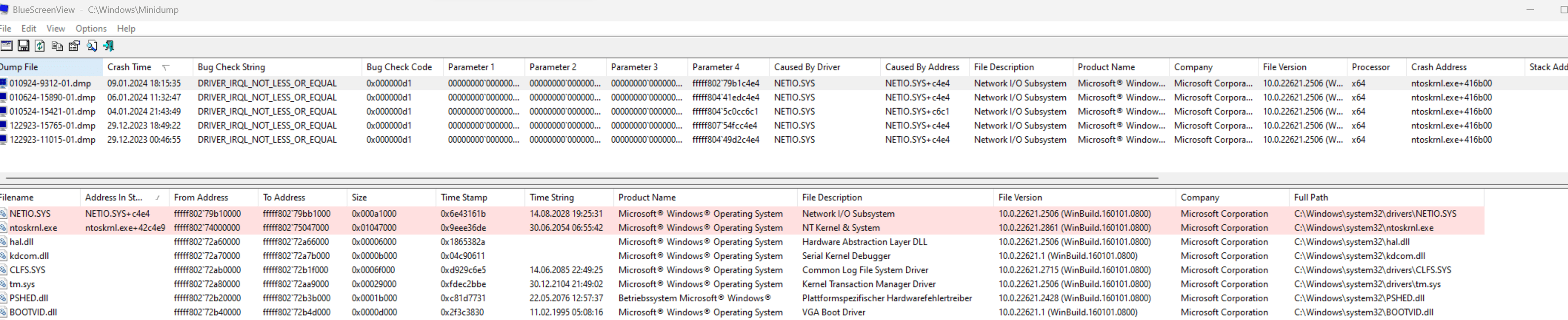

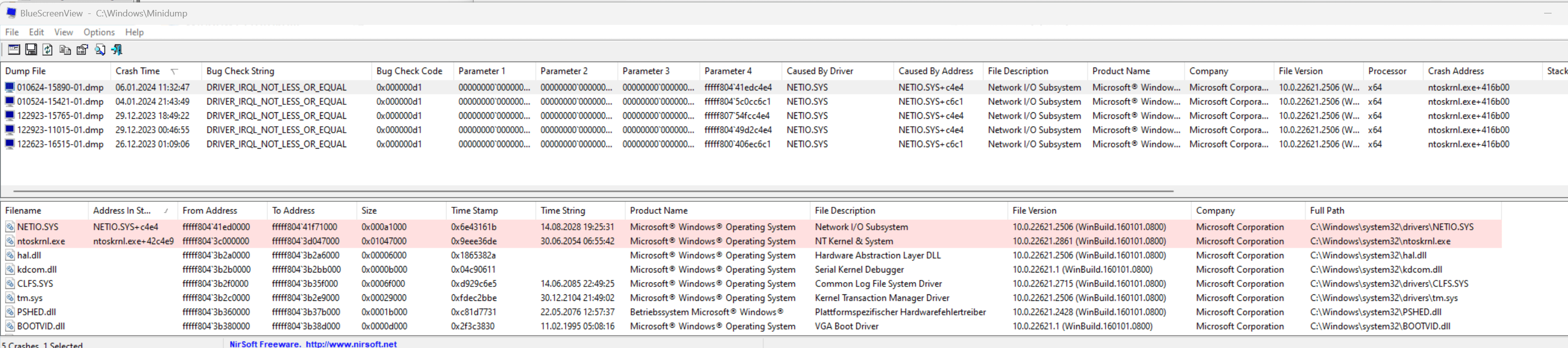

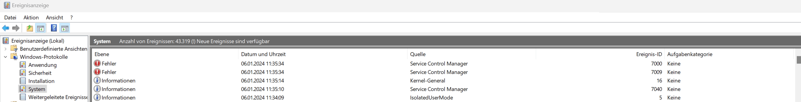

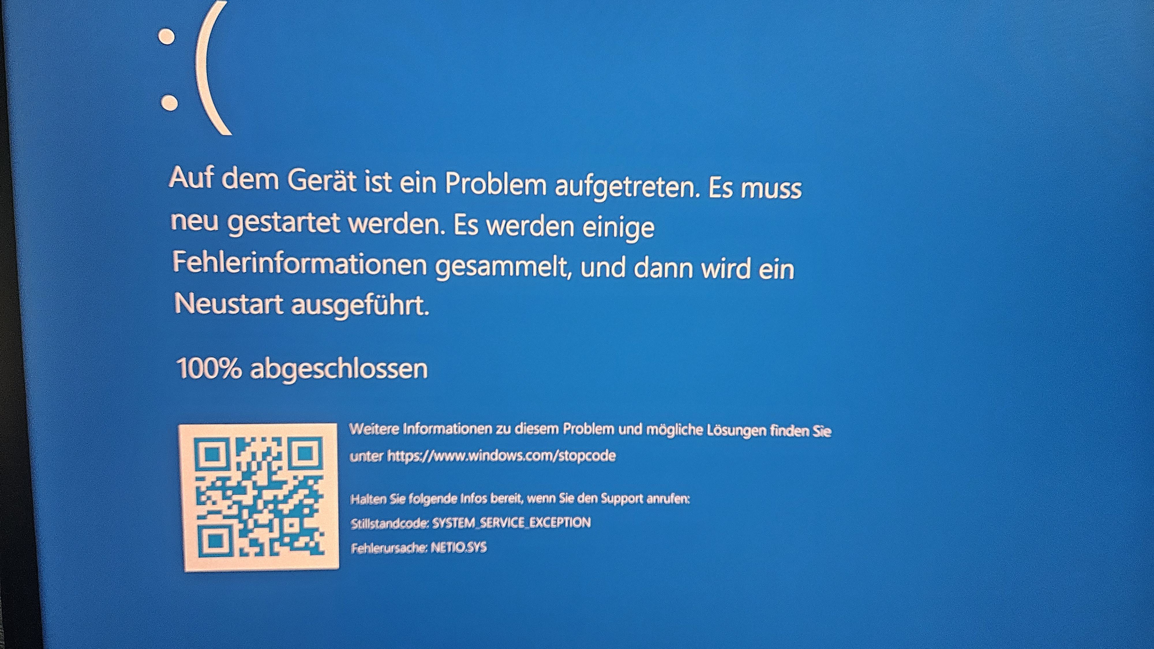

ich weiß nicht ob es an der Hw oder der Sw liegen könnte.
Habe hin und wieder Bluescreen (Windows11, MSI Board mit aktuellem BIOS/UEFI) und der Rechner startet neu.
Vorhin schon wieder.
Der Rechner ist relativ neu.
Mit den Daten vom Bluescreenviewer kann ich nicht viel anfangen.
Auch wenn sich das jetzt irgendwie faul anhört, ich wüsste wirklich nicht wo ich anfangen könnte oder ob es dann nicht schlimmer wird wenn ich irgendwelche Einstellungen ändere.
Vielleich liegt es ja auch am NT und der Stromversorgung des CPUs?
Womöglich kennt sich jemand mit solchen BS-Meldungen gut aus und kann Hinweise zur Behebung des Problems, Eingrenzung der Ursache geben bzw. wo man ansetzten sollte?
Falls nicht, weiß ich auch nicht weiter. Lasse es dann zwangsläufig erst mal so stehen und bleibe ruhig:cautious:
Hänge hier einiges an Screenshots an. Falls mehr Infos benötigt werden sollten, kann ich es gerne nachreichen.
Danke und Gruß

Netio.sys ist, wie dein Bluescreenviewer schon sagt Netzwerk.
Kann also durchaus an einer fehlerhaften Netzwerkkarte liegen (oder fehlerhaftem Treiber für selbige). LAN oder WLAN oder wie auch immer du verbunden bist. Probiers ohne Netzwerk oder mit einem anderem Netzwerkinterface (WLAN statt LAN oder andersrum oder einem USB-Adapter) und guck ob die Abstürze weg sind.

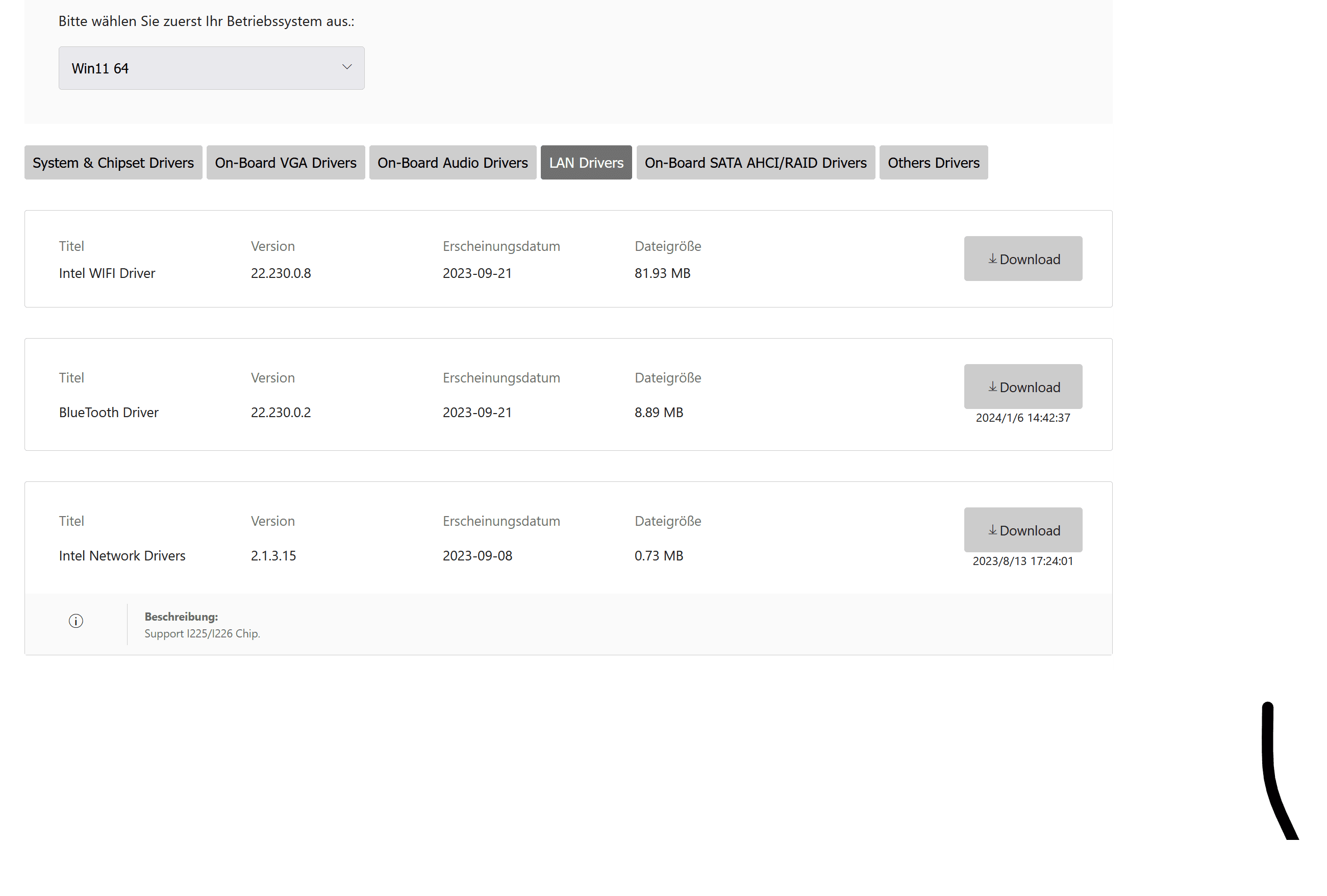

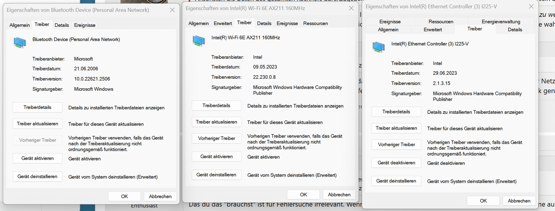

Check mal durch ob du auch alle Treiber aktuell und richtig installiert hast.
https://de.msi.com/Motherboard/MAG-Z790-TOMAHAWK-WIFI/support
Gegebenenfalls nochmal die fraglichen Geräte deinstallieren und neu installieren, WIFI, Bluetooth und LAN.

Die Treiber bis auf den BT sind wohl aktuell.
Der BT Treiber scheint von MS und vom Jahr 2006 zu sein, komisch, so stehts aber im BT Eigenschaftsfenster, siehe auch Anhänge. Die neuesten Intel-Treiber von der MSI Homepage 03.09.2023, habe ich schon mehrfach versucht zu installierten auch Gerät/Treiber deinstalliert und wieder die Treiber von MSI installiert, trotzdem wird unter Eigenschaften immer wieder dieser MS Treiber vom 01.06.2006 angezeigt. Ob dieser Bluescreen mit diesem Uralten Treiber in Zusammenhang stehen könnte?

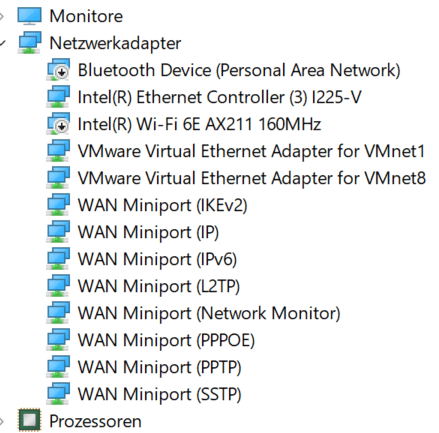

Auf deinem Screenshot ist zu sehen, das der LAN-Chip ein Intel i255-v ist. War das nicht sowieso so ein Problemchip?
Ja es soll wohl gewisse Probleme mit diesem Chipsatz geben.
z.B. wie hier
Aber das trifft wohl bei mir nicht zu.

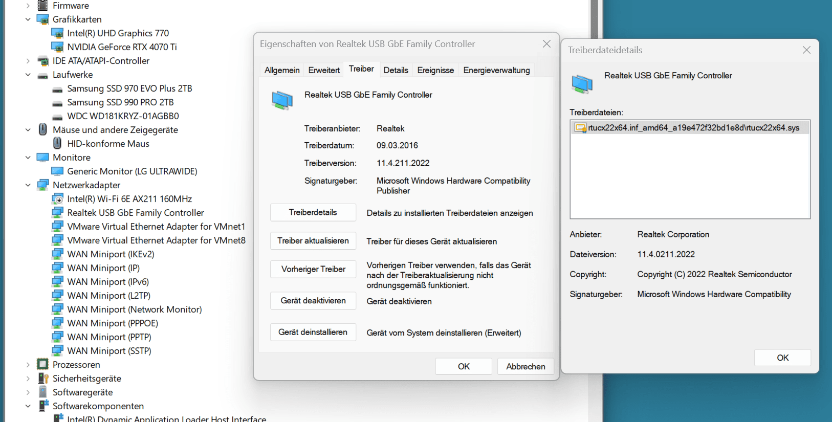

Wie auch immer, habe mittlerweile den Onboard LAN direkt in der UEFI dektiviert, WLAN und Bluetooth unter Windows deaktiviert.
Der Rechner ist nun bis auf weiteres über einen USB2LAN Adapter an das Internet angebunden.

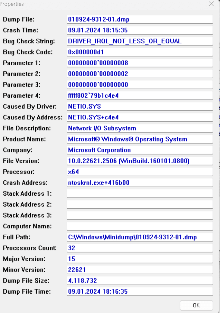

Vorhin wieder,
dieses mal aber ohne Bluescreenanzeige, direkt schwarzer/dunkler Bildschirm
Minidump sheint es aber noch erfasst zu haben.
Nur, kann ich nicht viel mit den Angaben anfangen.
Kann wer etwas damit anfangen und kann evtl. Rückschlüsse zu der Ursache ziehen?

das liegt mit höchster Wahrscheinlichkeit an dem unsäglichen Intel i225 NIC. Der ist wohl irgendwie bei jedem problematisch. Das Internet ist voll damit und dessen Problemchen. Ich hab auch ein MSI Board mit dem gleichen Controller und es stürzte auch immer wieder ab. Ich habe das Ding im UEFI schlussendlich deaktiviert und eine PCIe NIC eingebaut. Seitdem ist Ruhe
das liegt mit höchster Wahrscheinlichkeit an dem unsäglichen Intel i225 NIC.. Ich hab auch ein MSI Board mit dem gleichen Controller und es stürzte auch immer wieder ab. Ich habe das Ding im UEFI schlussendlich deaktiviert und eine PCIe NIC eingebaut. Seitdem ist Ruhe
Dann scheinst Du ja noch Glück gehabt zu haben.
Auch ich habe es in der UEFI dektiviert gehabt und den Rechner über USB2Ethernet an das Internet angebunden, dennoch dieser Absturz.
Ziemlich blöde das so etwas bei einem recht modernen MB passiert aber was will/kann man da machen, anscheinend nichts.
