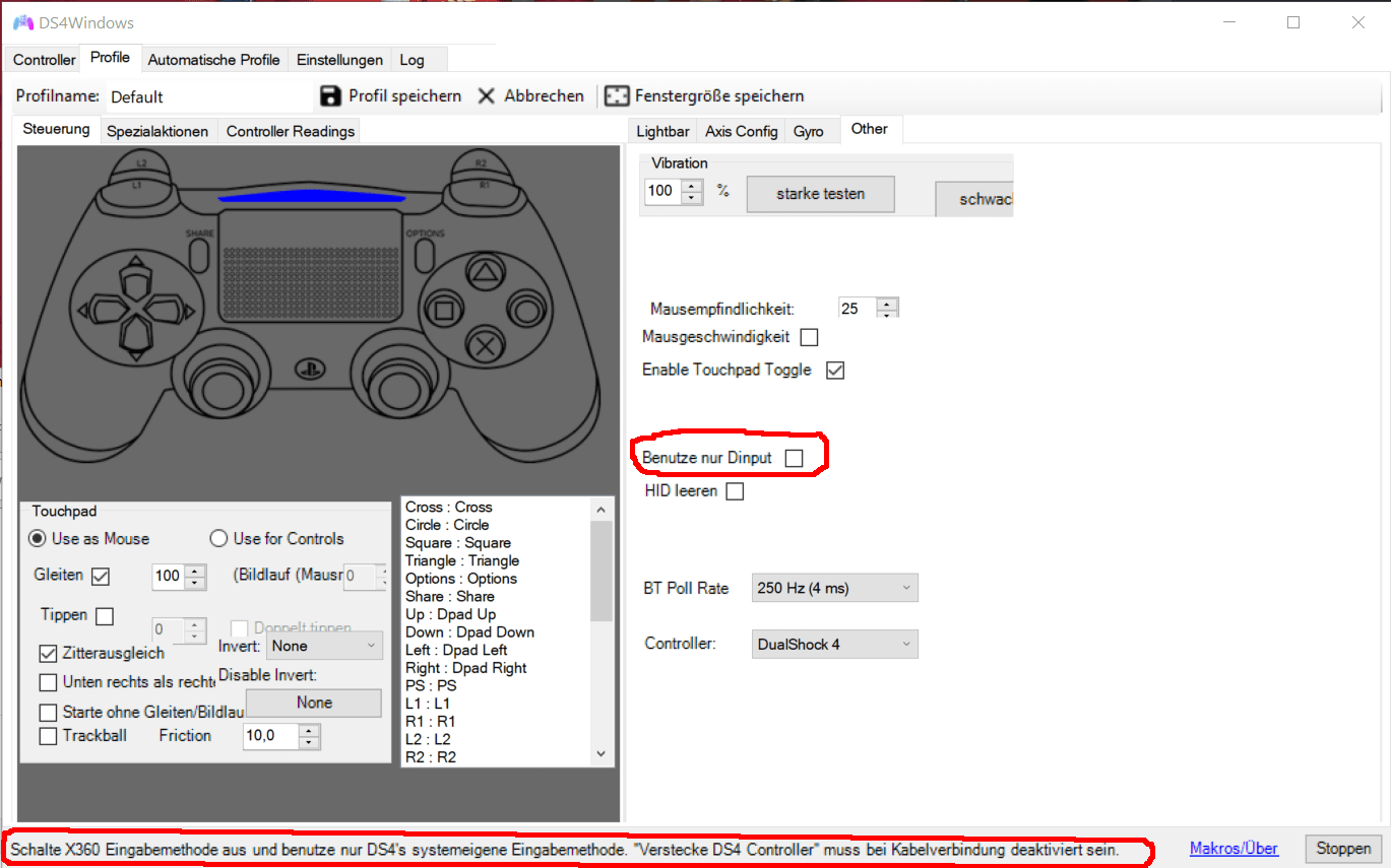

habe eben ein recht geiles Tool entdeckt was mir echt hilft!
Es nennt sich DS4windows
Nachdem man alles vorbereitet und dann das ganze verbunden hat, gibt es eine sehr coole Controller Readings Funktion:
Sehr wichtig dort Input Delay!
Solange ich nahe dem Stick bin ist dieser Wert bei 1-2ms.
Nun habe ich den Stick genau 3,10m Luftlinie entfernt und man sieht deutliche Verschlechterungen.
Ich habe 5-6ms die immer wieder auf 40-80ms hochgehen und der Controller dann auch die Verbindung fast verliert.
Das erkennt man daran das die LED vom Testweise eingestellten Pink zur Rot springt.
Sobald die Verbindung sich gebessert hat wird die Farbe wieder Pink und ist wieder bei 5-6ms.
Das entspricht exakt dem was ich die letzten 3 Tage in Crash Bandicoot erlebt habe.

Also ich habe das Programm nur zum testen genommen wie es mit der Funkverbindung aussieht.
Mir war halt wichtig den Fehler einzugrenzen :)
Für die Steuerung benutze ich es jetzt nicht, das läuft mit Steam direkt alles wie es soll bisher.

das problem mit dem ds4windows ist halt, dass der controller nur noch emuliert wird und somit nicht "korrekt" funktioniert
hatte es ne zeit lang auch genutzt, weil ich unbedingt BT nutzen wollte mit dem DS4, aber die sensitivity etc. ist einfach komplett für die tonne mit der emulation
(ich spiele rocket league damit)
Kann man doch alles in der Software einstellen? Selbst das ein bestimmtes Profil den DS4 Controller "wie er ist" nutzen soll, also als DInput Gerät ohne Emulation.
Sicher, dass du nicht bloß die uralte Version kennst? Das Tool wurde nämlich von einem anderen Programmierer übernommen nachdem der ursprüngliche es aufgegeben hatte und wurde erst vor ein paar Monaten dieses Jahr zuletzt geupdatet. War mir bis vor ein paar Wochen nämlich auch neu.
Edit: Korrektur: wurde vor nicht mal einem Monat zuletzt geupdatet: Releases · Ryochan7/DS4Windows · GitHub
habs das letzte mal vor nem jahr oder so getestet. das wird aber schon deutlich länger als paar monate von ryochan entwickelt, war damals auch schon der fall als ichs mal wieder getestet hatte
das problem ist, dass der mitgelieferte treiber, egal welches profil du nutzt falsche werte liefert (wenn man vom nativen ausgeht)
und ich persönlich komm damit nicht klar
die moves in rocket league, die ich mit nativem treiber mache, sind unmöglich bei gleichem handling mit den ds4windows profilen, egal welche settings
das macht noch mehr inputlag, als ds4windows ;)
