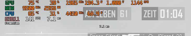

Hier nun noch zwei Bilder, einmal mit dem alten 2700X - und das darunter mit dem 5800X3D.
Man beachte besonders die nahezu aalglatten Frametimes mit dem X3D ( Beide Bilder Map Paramo im "Earlygame" : Screenshot bei Minute 1,04 )....

Oben der 2700X
Hier der 5800X3D
und jaaaa: im Bild vom 2700X will die Graka schonwieder schlafen gehen, weil da "nix nachkommt"....
