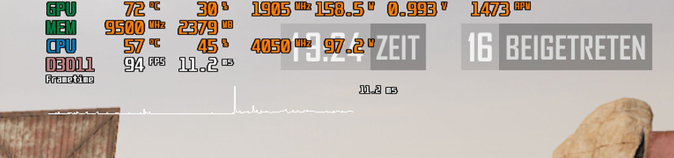

Im Gegensatz zu meiner obigen Vermutung passiert beim Gamen aber folgendes:
Selbst bei niedrigen Details werden die limitierten 100FPS nicht gehalten - die Graka wird dann aber auch nicht ansatzweise ausgelastet (30-40%) und taktet zwischendurch sogar runter, statt 100 fps dropt es zwischendurch auf unter 70 z.B.
Unlimitiert schafft sie locker über 180 FPS und dropt zwischendurch mal auf ca. 120FPs. Die Auslastung geht dann schonmal auf 60-70% - aber nie auf über 90%. Um die Auslastung hochzuschrauben müssen die Details hoch- aber der Effekt bleibt der gleiche sobald limitiert wird !? !
Die CPU ist bei allen Szenarien mit maximal 40-50% Auslastung dabei - meißt nur um 20% - 30%.... !! ( wenn die jetzt bei 80% oder so wäre würde ich es ja verstehen - aber so??)
Ich habe Videos gesehen da liefen die Games mit dem Rivalimiter mit angenagelten FPS und Frametimes! Irgendetwas bremmst mir doch die Graka aus ! Oder habe ich nen Denkfehler und gehe die Sache falsch an ?
Mit G-Sync entsteht übrigens der gleiche Effekt: 144 FPS(bzw.141 ingame-limit) werden nicht gehalten und es dropt bis auf unter 100 FPS : GPU und CPU deutlich unter 50% Auslastung .

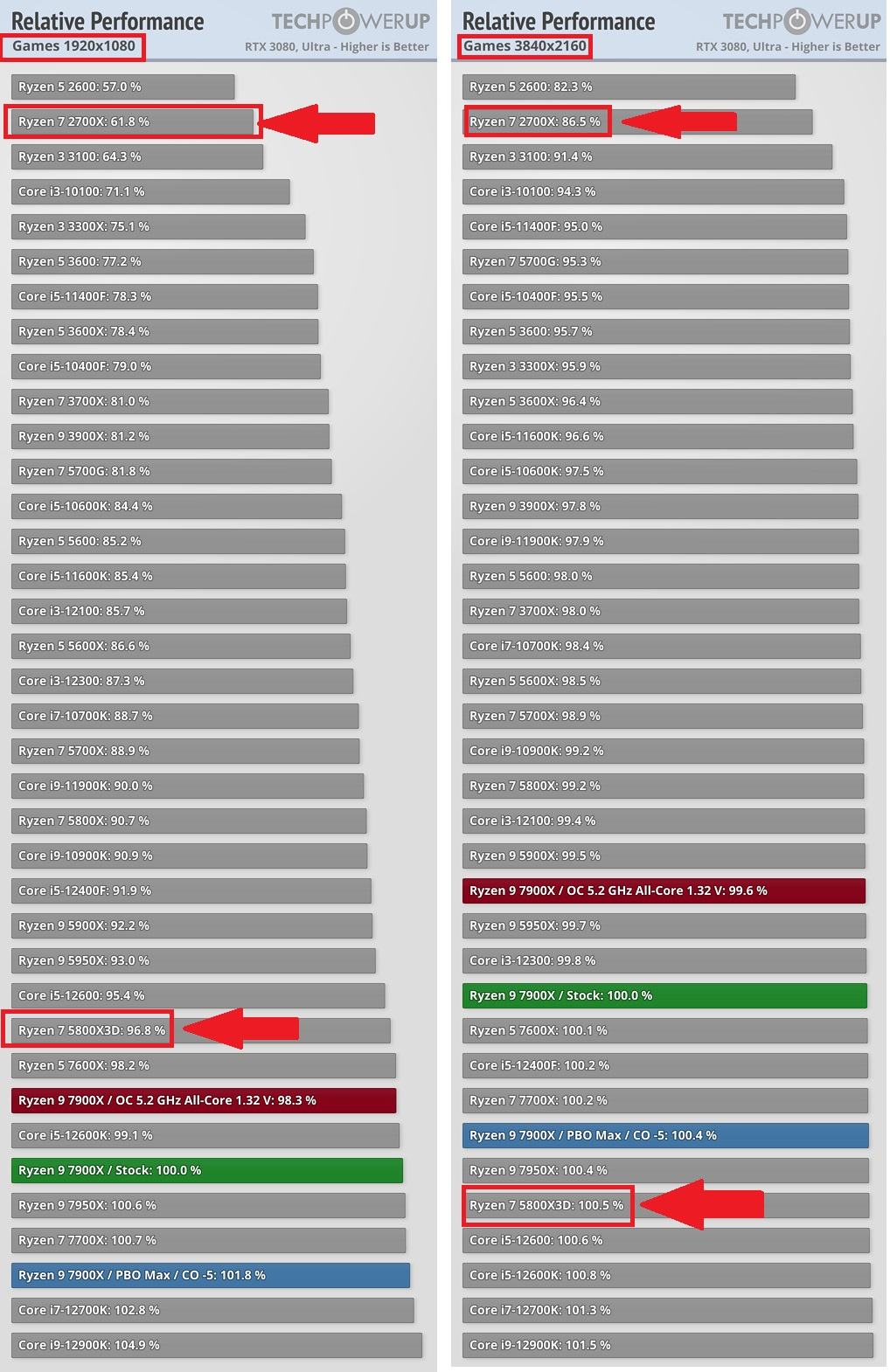

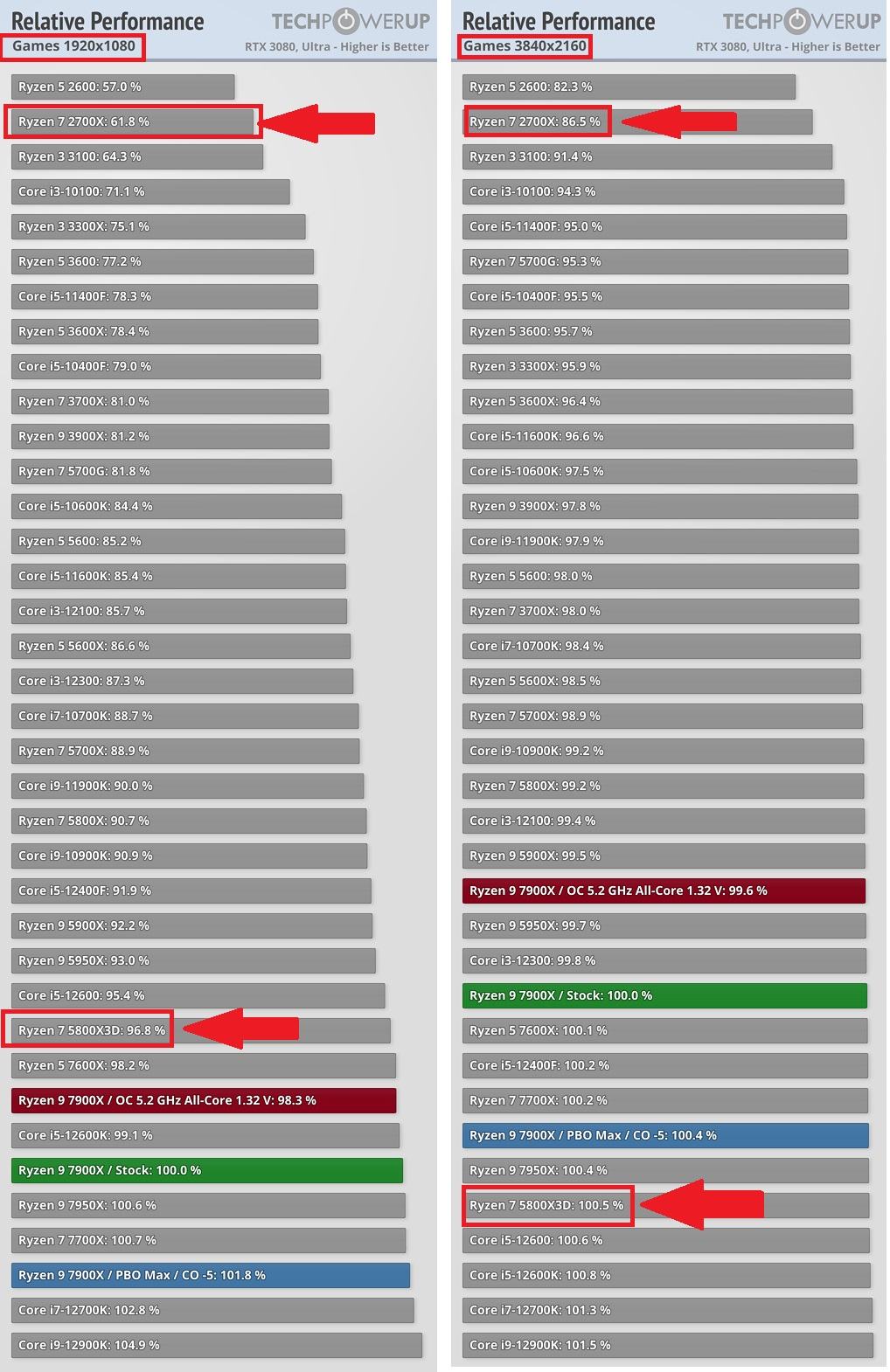

Wenn du 4K spielst ist die Grafikkarte gefordert und weniger die CPU, optimal für FullHD ist die Ryzen 7 5800X3D CPU.
Im Klartext in 4K fällt die miserable Gaming Leistung der Ryzen 7 2700X CPU nicht so extrem auf.
Bild Quelle: https://www.techpowerup.com/review/amd-ryzen-9-7900x/19.html

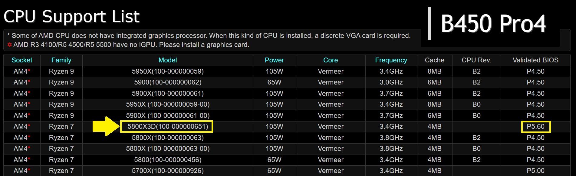

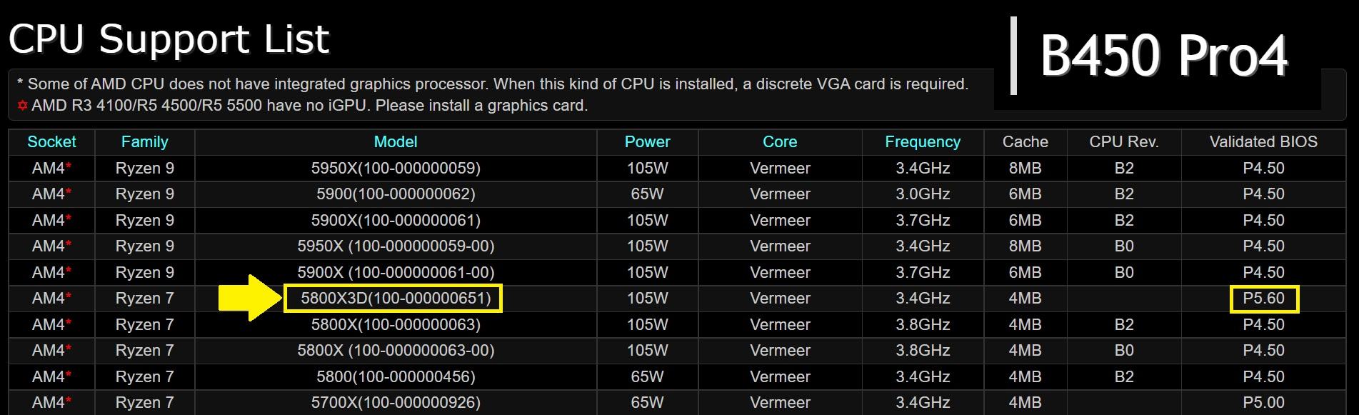

Laut As-Rock BIOS Downloadpage soll der X3D bzw. alle 5000er mit Vers. P4.50 drauf laufen.
Meine BIOS Version ist P3.90 (AM 1.0.0.4).
Danke für den Link- schaue ich mir noch an! Habe die halbe Nacht nach der Kompatibilität für den X3D+ 450Pro Rev1 gesucht - bis ich irgendwann hintenrum bei der offiziellen ASRock Page fündig wurde und beide Revisionen zur Auswahl standen ( Rev. 1 und Rev. 2) : sucht man über die CPU (egal ob 5700X, 5800X oder X3D) wird nur die Rev 2 vom 450 Pro aufgelistet. Geht man die Suche übers Board an, werden einem beide Revisionen angezeigt und die zugehörigen CPU Listen und Biosversionen. Machte mich etwas stutzig das Ganze...^^
Danke Dir auch für den (De-) Montagehinweis !! :) habe bisher tatsächlich noch keinen Ryzen demontiert...
Die Ryzen 7 5800X3D CPU läuft ab Bios Version 5.60, laut ASRock Webseite (Bild im Spoiler unten): https://www.asrock.com/mb/AMD/B450 Pro4/#CPU
Download Bios: https://www.asrock.com/mb/AMD/B450 Pro4/#BIOS
Öhhmmm... ja okeee ....und wieso steht da nur was von Nvidia 4000 Serie Support in der Beschreibung zum P5.60 ?? Hmmm...
Aber Du hast schon Recht !! - also Bios P5.60 flashen und ab gehts...!? ...verwirrt bin XD ^^ ... dieser Prozzie macht mich ganz wuschig.. !
Weil in den infos zu den Bios Versionen nicht alles drin steht was verändert wurde, da steht nur das wichtige drin.
Das Mainboard startet wahrscheinlich auch mit Bios Version 4.50 mit Ryzen 7 5800X3D CPU, die CPU taktet dann aber nicht richtig hoch und die Leistung ist dadurch miserabel.
Nur mit aktuellem Bios 5.60 taktet die Ryzen 7 5800X3D CPU bis auf 4,50 GHz hoch.
langsam. das stimmt nur solange, solange die graka langsamer ist als die cpu. sobald die graka schneller ist, gilt das gleiche wie bei full hd.

Wie du an den Screenshots in meinem Spoiler sehen kannst, passt das für die RTX 3080, mit der RTX 4080 oder RTX 4090 ist die Ryzen 7 2700X CPU auch für 4K viel zu langsam.

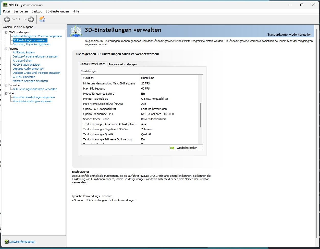

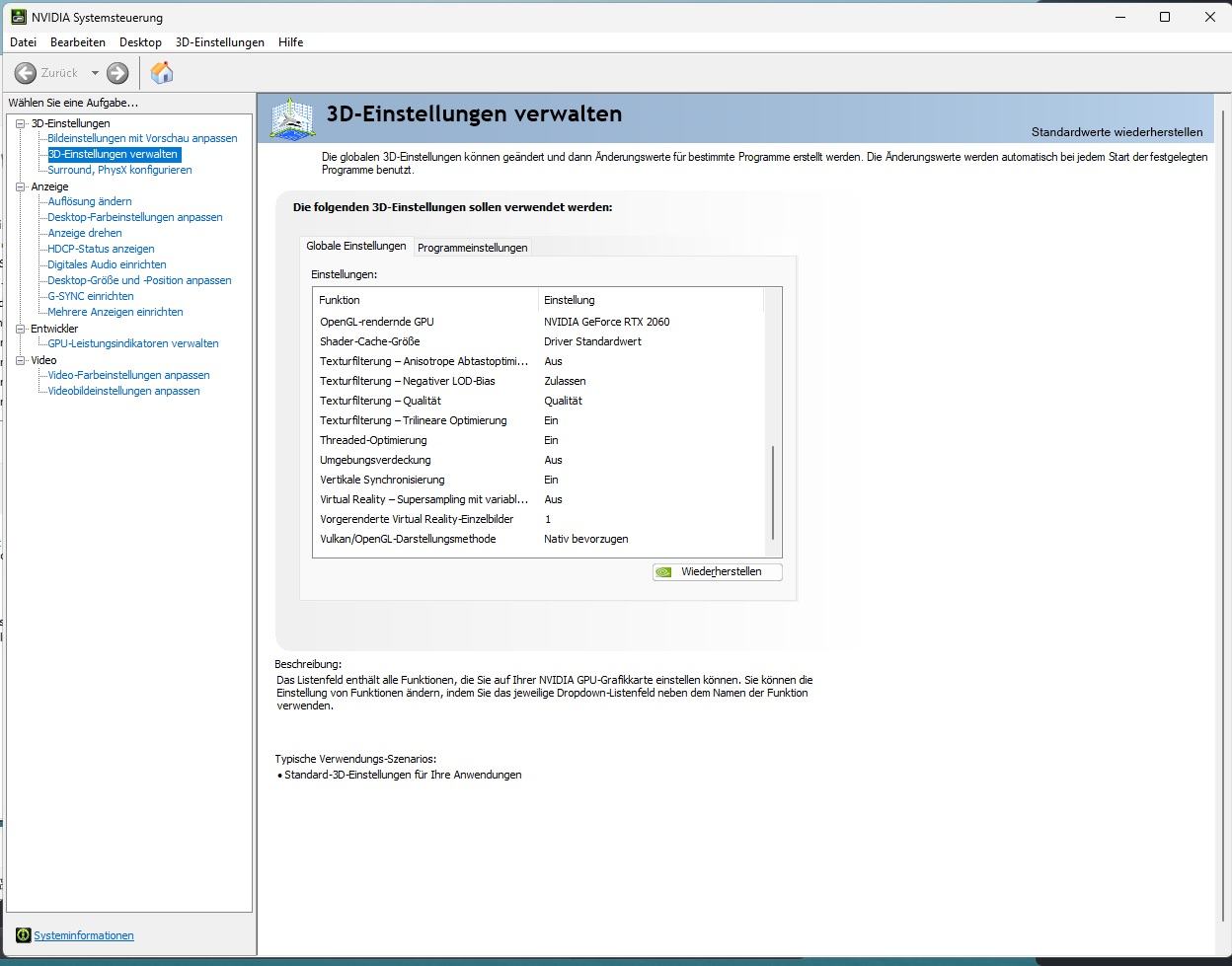

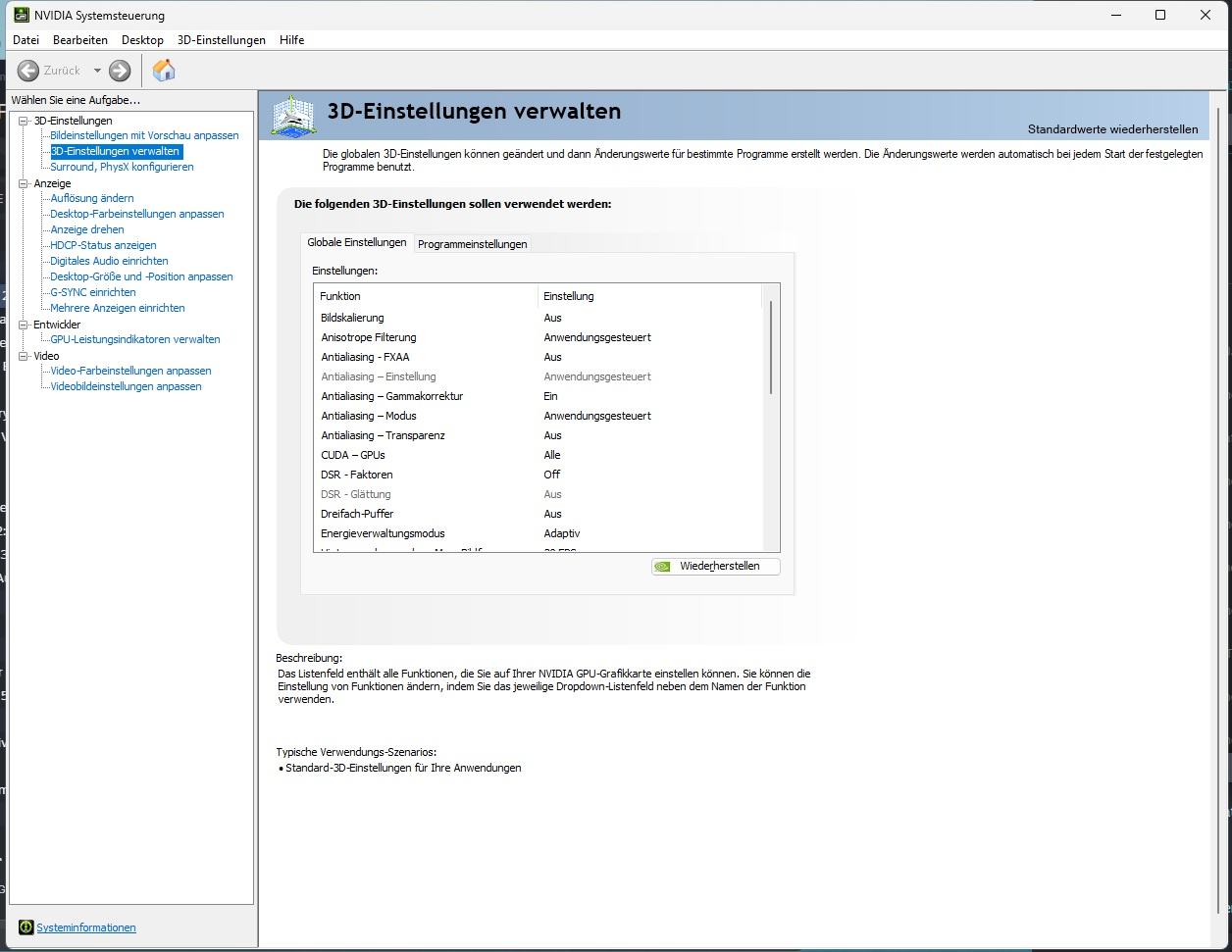

FPS_limit über AB bzw RTSS ist halt auch käse, geh mal an den Treiber ran und entsprechend dein Limit darüber dann auf 100
RTSS übrigens besser auf "Framebuffer" und "High", in den Einstellungen vom AB mal auf Kernel umstellen anstelle User-Modus

Gsync/Gsync-compatible wäre es auch eher interessant von wo bis wo dessen Range ist, mein AOC machts noch 30 bis 75, da kann man denn auch schonmal einfach 60 max. fahren
Anhang anzeigen 832100Anhang anzeigen 832101Anhang anzeigen 832102
Gruss
Mit dem Asus WQHD 144Hz ist G-Sync grundsätzlich an und via Treiber auf 141 limitiert. Die Limitierungen mit RTSS bzw. "ingame" waren nur zum testen und daher von mir mit angesprochen. Dazu eben Tests ohne G-Sync, sowie mit anderem (nicht G-Sync fähigem) 4K Monitor 60Hz .

War 'nen Versuch wert - aber ohne MPO kein Unterschied. Trotzdem danke!
Hab mal ein Bild geschossen bei PUBG aufm Trainingsserver und so einen FPS- Einbruch festgehalten (MPO ist noch aus).
Vorher und nachher wieder schöne, saubere 141FPS.. auch die Frametimes sind dann Aalglatt...

@Judgi
Was für ein Monitor ist es genau ?
Gsync/Gsync compatible ist immer (syncroisation) in einer Range möglich von Hz/FPS bis Hz/FPS
Gruss
zwischen einem klassischen CPU limit und einem wirklichen Ruckler sind aber auch welten. das sind dann 2 paar schuhe :)
also hast du eher ein wirkliches Problem statt einfach nur ein fps drop aufgrund des cpu limits.
sind die stellen an denen das passiert willkürlich oder reproduzierbar?
Im "Early-Game" ist das noch krasser.. manchmal hört die Knarre bei Gegnerkontakt mittendrin für 3-6 Schuß auf zu schießen - gibt n fiesen Ruckler und zu 99,9% bin ich danach kaputt ./
Klingt stark nach Laderuckler.
wenn das problem regelmäßig auftritt und du es relativ schnell reproduzieren kannst > cappe mal die fps unter den minimalen drop wert und schau was passiert. einfach nur aus interesse bzw. test
