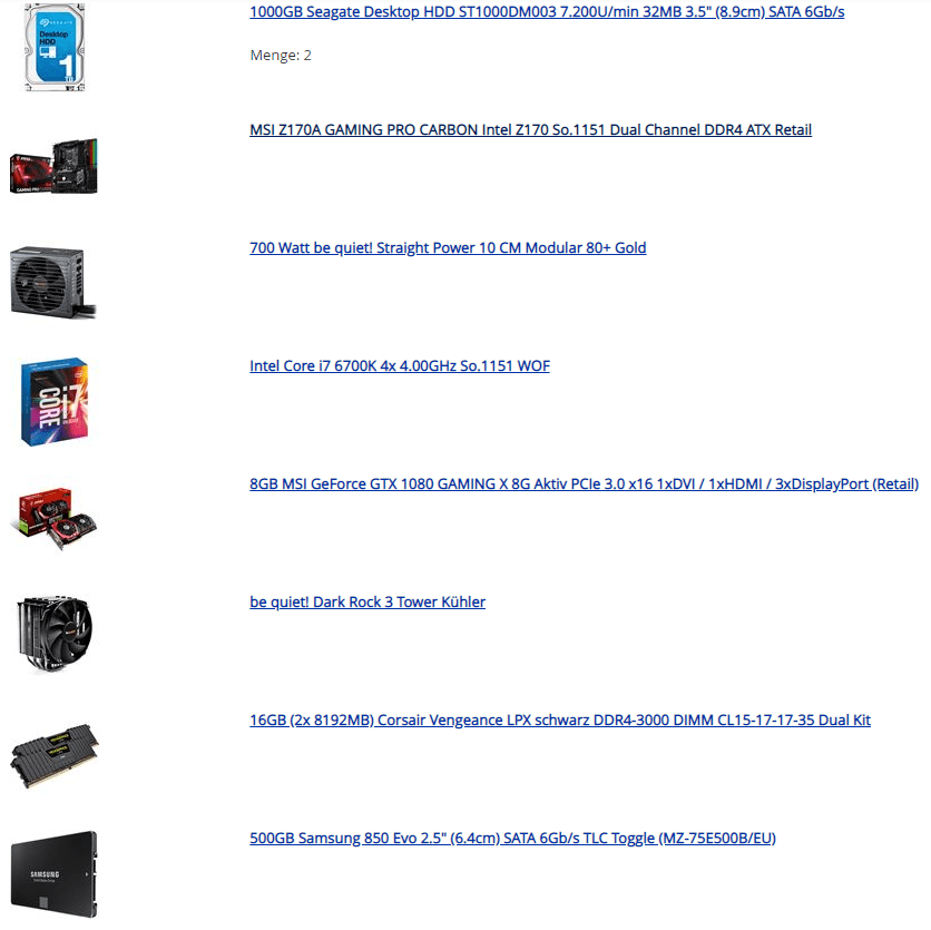

Habe auch ein Bild beigefügt mit meiner Hardware.

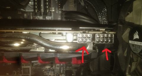

Wenn ich bei meine Grafikkarte nur den rechten Stromkabel einsetze fährt mein pc hoch aber es steht dann natürlich drauf das ich das andere kabel noch einsetzen muss. (aber er fährt weningstens hoch)
Wenn ich jedoch beide oder nur eins an das linke anstecke fährt er nicht hoch, also ist die linke Seite das Problem?
Mein Bruder seine GPU hatte nur einen Stecker und nicht wie ich 2.
Ich poste euch mal ein Bild um euch nicht zu verwirren.

Was für eine Grafikkarte hat dein Bruder denn? Wenn die wesentlich weniger Strom braucht kann das immernoch das Netzteil sein.
Er hat eine Nvidia GTX 1060
Ich denke mal wenn er nur ne GTX 1060 drin hat . Vorraussichtlich hat er nen 400 Watt Netzteil drin.
Aber würds nochmal genau nach gucken.
Bei dein System das 700 Watt Netzteil ist übertrieben.
Aber durchaus 500 -550 Watt könnten sinn machen. Sowie ggf. haste auch dein 6700K overclocked, wodurch der Stromverbrauch angestiegen ist bzw. da durchaus bis 600/650 Watt noch sinn machen könnten.
Ich verstehe nicht ganz, was soll ich nochmal genau nach gucken? Wie viel Watt sein Netzteil hat? Er hat ein 650W Netzteil verbaut. (was für seine Hardware auch zu viel ist)
Oder meinst du das ich meine GPU bei ihn ausprobieren soll? (hab ja nur seine bei mir ausprobiert, da meine nicht bei ihn reingepasst hat), wenn dann mache ich das vielleicht morgen nach der Arbeit mal ( mainboard ausbauen). Aber falls meine GPU kaputt ist kann es nicht auch sein Netzteil dann beschädigen?
Achso er hat 650 Watt.
Wenn deine Grafikkarte, tatsächlich Defekt sein sollte. Das Mainboard /Netzteil /CPU selbst die Grafikkarte haben Schutzmechanismen.
Also wenn sein Netzteil nicht irgend nen 0815 Chinaböller ist sondern nen Anständiges selbst für ca 60-80 Euro. Dan sollte im Falle das , mit deiner Grafikkarte was nicht stimmt. Der PC nicht angehen, ggf. die Sicherung des Zimmers raus fliegen. Sowie kann auch sein ,der PC angeht bzw. die Grafikkarte die üblichen Lötstellen fehler hat.Bzw. dir im Bild dan fragmente angezeigt werden ,also dauerhaft , die nicht verschwinden.
