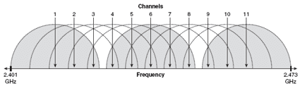

Du hast da ein paar Denkfehler und Wissenslücken, aber keine Sorge, das ändern wir gleich. ;)
Wohne auf dem Land, max 5 Wlan wenn ich Suche, keines mit AC bisher, alle auf 2,4GHz.
5 andere Netzwerke? Das sind bereits 3 zu viel. Im 2,4Ghz-Band können nur 3 Netzwerke gleichzeitig ohne sich zu stören operieren, im Optimalfall wären das Kanal 1, 6 und 11, siehe Bild:
Ja, es gibt auch noch Kanal 12 und 13, aber trotz Zulassung in Deutschland würde ich von der Nutzung dieser absehen, ich habe es schon öfter erleben müssen dass sich in Deutschland verkaufte Endgeräte nicht auf Wlan-APs die auf Kanal 13 operieren verbinden können. Würde aber auch nicht viel bringen, für das Beispiel wären es dann halt Kanal 1, 7 und 13.
Die Realität sieht aber so aus dass diese Geräte von Ahnungslosen eingerichtet worden sind und die Kanäle kreuz-und-quer genutzt werden, im schlimmsten Fall sogar auf Auto-Kanal stehen und daher ständig wechseln und man so niemals auf eine ordentliche Kanalaufteilung kommen kann.
Wenn es sich um 802.11n mit 40Mhz Kanalbreite handelt reichen sogar schon 2 Netzwerke aus und alles ist voll.
Die Bedingungen sind also bereits miserabel und werden sich in Zukunft nur verschlechtern weil mehr Netzwerke dazu kommen werden.
