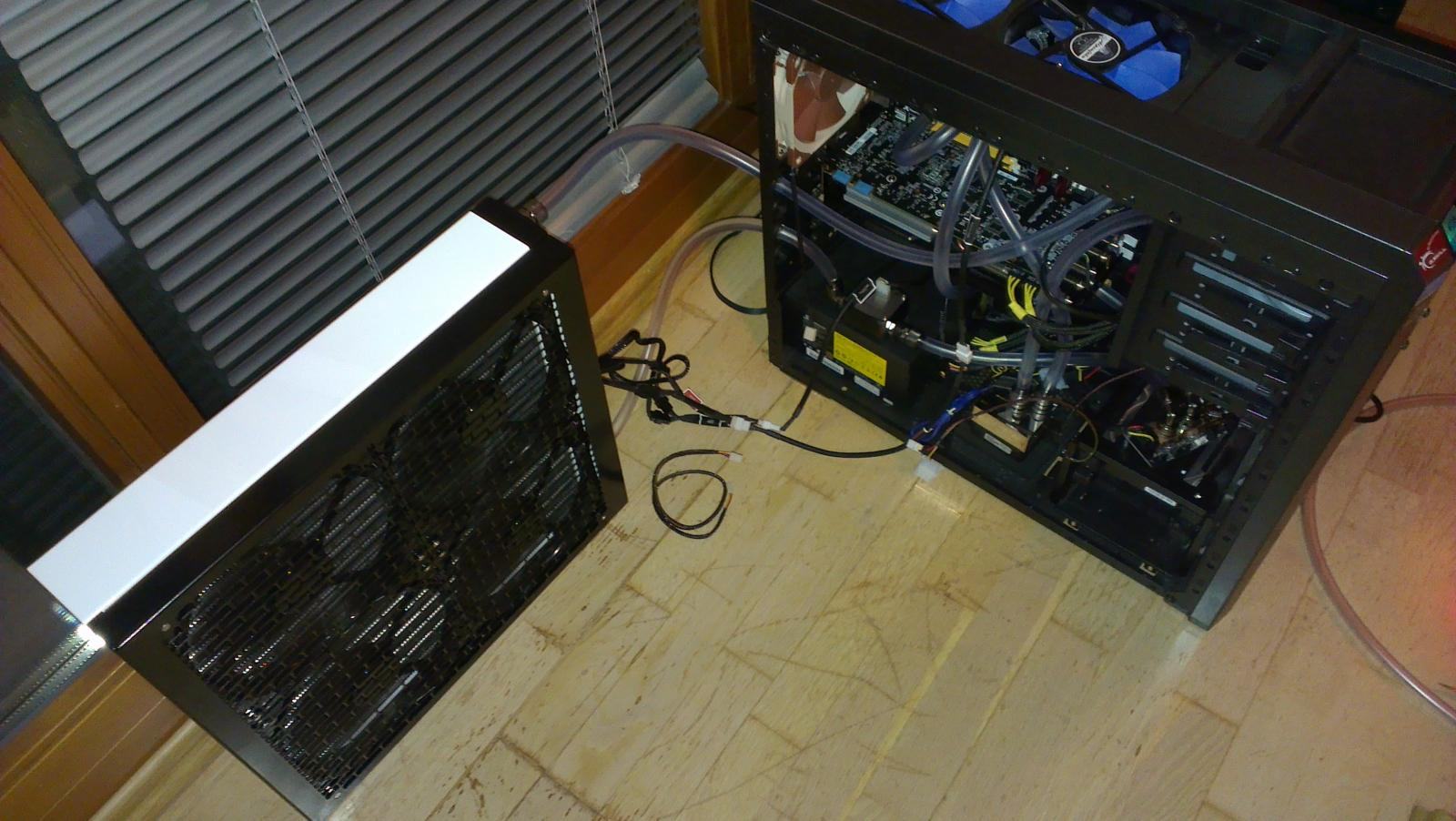

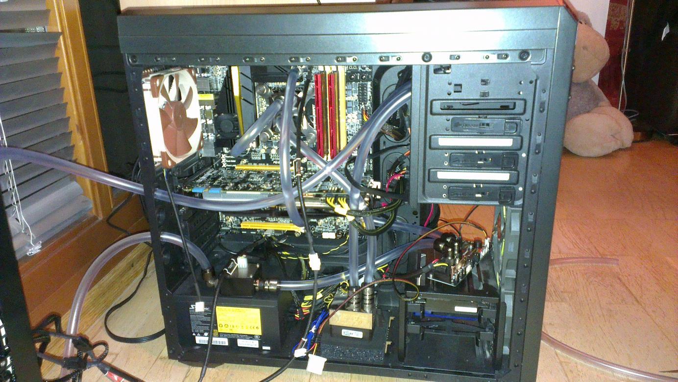

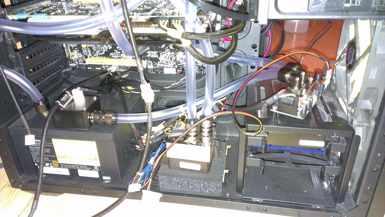

So also aktuell siehts mal so aus "Testaufbau"
Mit dem Aquero und der Aquasuite komme ich noch nicht wirklich klar... Luft is soweit keine mehr im Sys..
