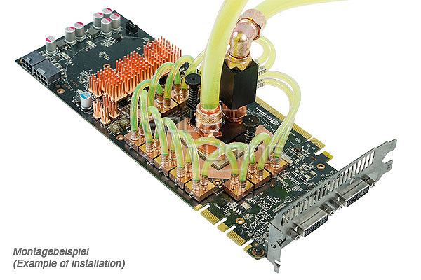

Mal noch was wegen der Graka was ist den von so einer Lösung zu halten, ist halt bisserl gebastel... 10763_2.jpg
Gebastel....und Geklebe mit Wärmeleitkleber und vom Preis vermutlich nicht sooo viel günstiger als nen gebr. Komplettkühler

Hi also hier mal die Idee, ist zwar gebastel aber eine andere Lösung für eine Wasserkühlung für meine GB fällt mir nicht ein.
Anbei mal der Warenkorb: https://www.aquatuning.de/shopping_cart.php/showkey/b860506ee2cc5b068d2f31bcb117e934
Von den einzelnen Sachen sollte klar sein was ich vorhabe. Die Platte für die Spawas und die andere Idee ist die Spawa und Ram Kühler mit einem Kleinen Stück Wärmeleitkleber außen und einem anständigen Wärmeleitpad Innen zu befestigen, sodass doch noch die Wärmeübertragung stimmt. Halten sollten die denke ich schon mit dem bisschen Kleber.
Ansonsten bleibt mir nur die GB zu Verkaufen und eine EVGA zu nehmen im Ref design. auf die dann der Headkiller passt.
Gruß Alex
Also wenn ich mir den Preis des Warenkorbs anschaue, würde ich die GB verkaufen und mir eine Evga kaufen.
Wenn die GB noch gut in Schuss ist, OVP und Rechnung noch existieren und ggf. der Kühler noch nie ab war, bekommt man noch 280-300€ dafür hier im MP. Eine neue Evga kostet etwa 360€ und ein Fullcover ~110€. Deine Basteleisammlung kostet ~180€. Durch Fullcover sparst also 70€ die auf den Verkaufserlös gerechnet bist Du beim Neupreis einer Evga 770. ;)
Hast dann eben aber die Vorteile: Fullcover (=> bessere Temps, keine Pannengefahr wg. der Bastelei) und zweifach Garantie, weil a) neue Karte und b) Evga erhält Garantie beim Kühlertausch. ;) Und beim Umbau auf Fullcover ist die Gefahr eines Schadens m.M.n. geringer als bei so tausenden Einzelteilen.

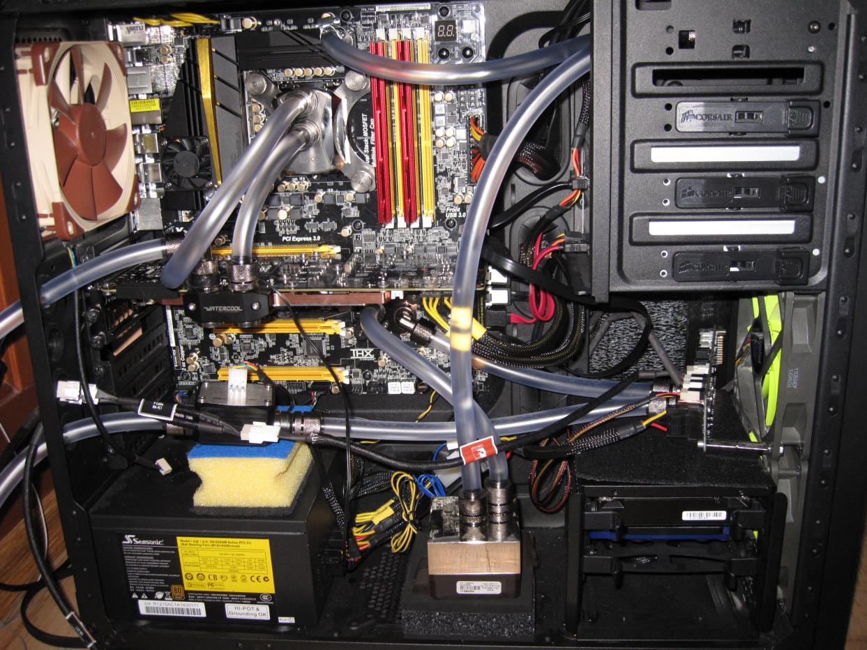

Also die EVGA is heute gekommen und Kühler passt top. Die EVGA rennt sehr gut 1332GPU 2055RAM und die Karte kommt nie über 40° :d
Mehr als 72-75 l/h Flow bekomm ich aber nicht. Passt das?
Gruß Alex
PS: es muss im Case nicht schön sein, nur funktionieren :d :d
Als zunächst mal: 70l/h sind völlig ausreichend! Hast Du den DFM am Aquaero richtig kalibriert mit 169 Impulsen/Minute?
Ansonsten: Warum der Flow so gering ist, könnte sehr gut an der Menge an Kühlern liegen: CPU + GPU + AE5 + 2xMB = 5 Kühler zzgl. Radi und Winkeln - das bringt einiges an Widerstand mit sich ;)
Gerade kleine/enge Kühler wie AE5 und Mainboard sind recht restriktiv bzgl. des Durchflusses ;)

Schau halt mal nach ;) Du findest es in der Aquasuite unter "Aquaero 5" => "Sensoren" => "Durchflusssensoren" dann den Sensor anklicken und bei "Kalibrierwert" eine 169 eintragen. Wenn er dann immer noch so "wenig" anzeigt, liegt es an den vielen Kühlern ;)
Aaahhhhh :d ich war schon am Notebook aber jetzt hast mich doch dazu gebracht noch mal zum Desktop zu gehen ;)
Ja schau mal an umgestellt und jetzt steht da 108l/h :d all OK nun :d dann kann ich die Laing ja noch drosseln ;)
