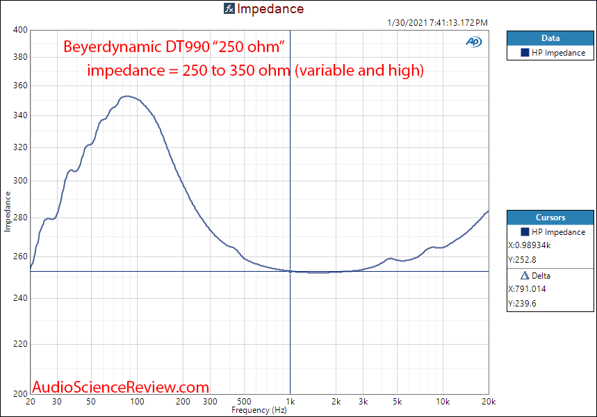

ein Gerät mit Norm Ausgang wird, sagen wir 32Ohm, KH zwar ordentlich antreiben, eventuell aber nicht gleichmäßig auf gesamten Hörspektrum weil Impedanzwert Frequenzabhängig ist.
Wenn KH x im Sub300Hz deutlich mehr Impedanz hat als Herstellerangabe dann wird Norm Output nicht ausreichend Antrieb liefern können.
KHV beseitigt so etwas..sollte
siehe Beispiel
Sub300Hz - 350 Ohm
300-3KHz - 250 Ohm
3KHz-20KHz 255-280Ohm
Rein theoretisch würde dann oben gezeigte KH mit einem KHV der nur mit 250Ohm klarkommt , eigens Potenzial nicht ganz entfalten.
300mW Ausgang für 250 Ohm zum Beispiel würde bedeuten 8.66Vpp und 34mAh und somit nicht ausreichend im Bassbereich
500mW Ausgang für 250 ohm = 13.22Vpp mit 38mAh wäre notwendig um genau DT 990 Pro vollwertig anzutreiben
Alle Berechnungen basieren auf Leistungsformel I2R und Ohmsches Gesetz URI
Das Problem ist aber meistens wird 300mW gekauft..na Ja
Die Antwort: JA KHV ist was ganz gutes wenn man richtig dimensioniert
