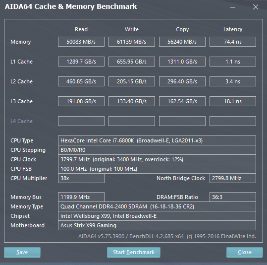

Hi,
würde mich freuen, wenn jemand mit einem 6800K mal einen Vergleichsbenchmark (+- 5%) für einen Cache und Memory Benchmark von AIDA64 machen kann samt DDR4 2400MHz. Mir geht es um einen default Benchmark (EIST sollte da aktiviert sein, C-States je nach default Einstellung des Mainboards wären ok), denn E-Penis Benches gibt es genug im Inet und ich finde in den meisten Reviews keinen Screen für AIDA64.
Danke :wink:
Wie hast du die 2400MHz des Speichers bei deinem Board eingestellt? Ich würde auf jeden Fall nach deinen VCCIO und VCCSA schauen. Nicht das deine CPU bald das zeitliche segnet.
Auch wird dein Board wahrscheinlich den CPU Cache Speed nicht auf 2,8GHz gelassen haben und somit diesen Benchmark verfälschen, genauso wie die Multicore Enhancement Einstellung.

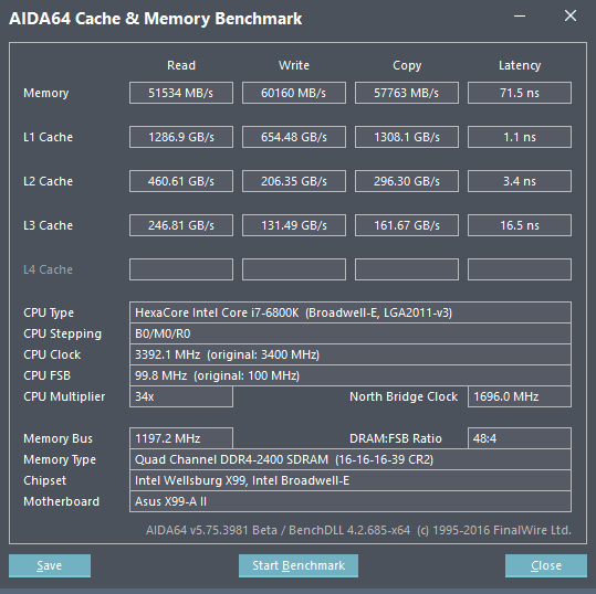

Edit:
Habe hier mal für dich kurz auf stock und 2400 runter gestellt, nur die Timings des Speichers habe ich nicht umgestellt, deswegen sind das nur 16-18-18
Coole Sache Danke!
Also mal mein AIDA64 Screen zum Vergleich:
Bis auf einen höheren Wert beim L3 Cache Read von ~50GB/s sind die anderen Werte identisch.

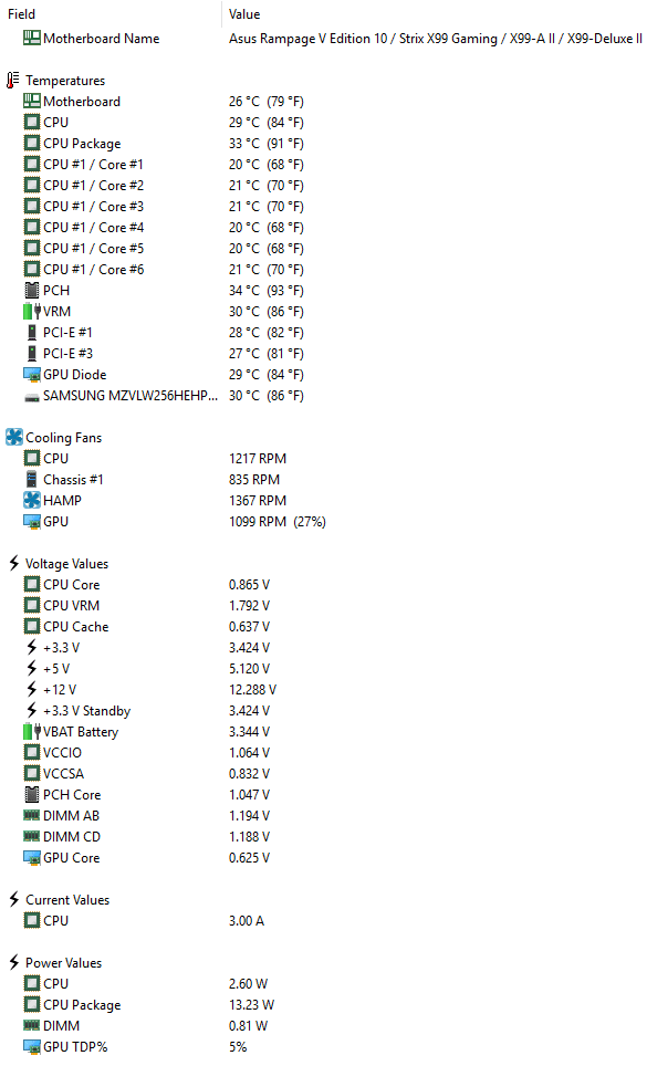

Mal einen Screen zwecks VCCIO und VCCSA, jedoch sollten diese im default Bereich liegen. MCE ist disabled bei mir und der CPU Cache läuft 1:1 zum NB Clock. Also 2.8GHz, so dachte ich zu mindest. Wo kann ich den Cache Speed auslesen?
Die klassische Northbridge gibt es ja im den Sinne ja nicht mehr, ist ja alles mit in die CPU gewandert. Die NB Clock die da bei Aida angezeigt wird ist Quasi der CPU Cache Takt. In deinem Fall nicht richtig ausgelesen, weil auch dieser Takt variabel ist (außer man fixiert ihn).
Ja die VCCIO und VCCSA sind im grünen (default) Bereich.
