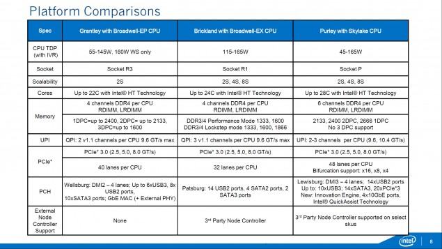

Als die Leaks zur Purley Plattform vor einem Jahr herauskamen, war immer noch von PCIe 3.0 die Rede. Keine Ahnung, inwiefern sich das noch ändern wird bis zum Launch nächsten Jahres. Ich denke mal, PCIe 4.0 ist bis Cannondale verschoben, wenn es überhaupt kommt. Intel und Nvidia haben ihre eigene Busse.
