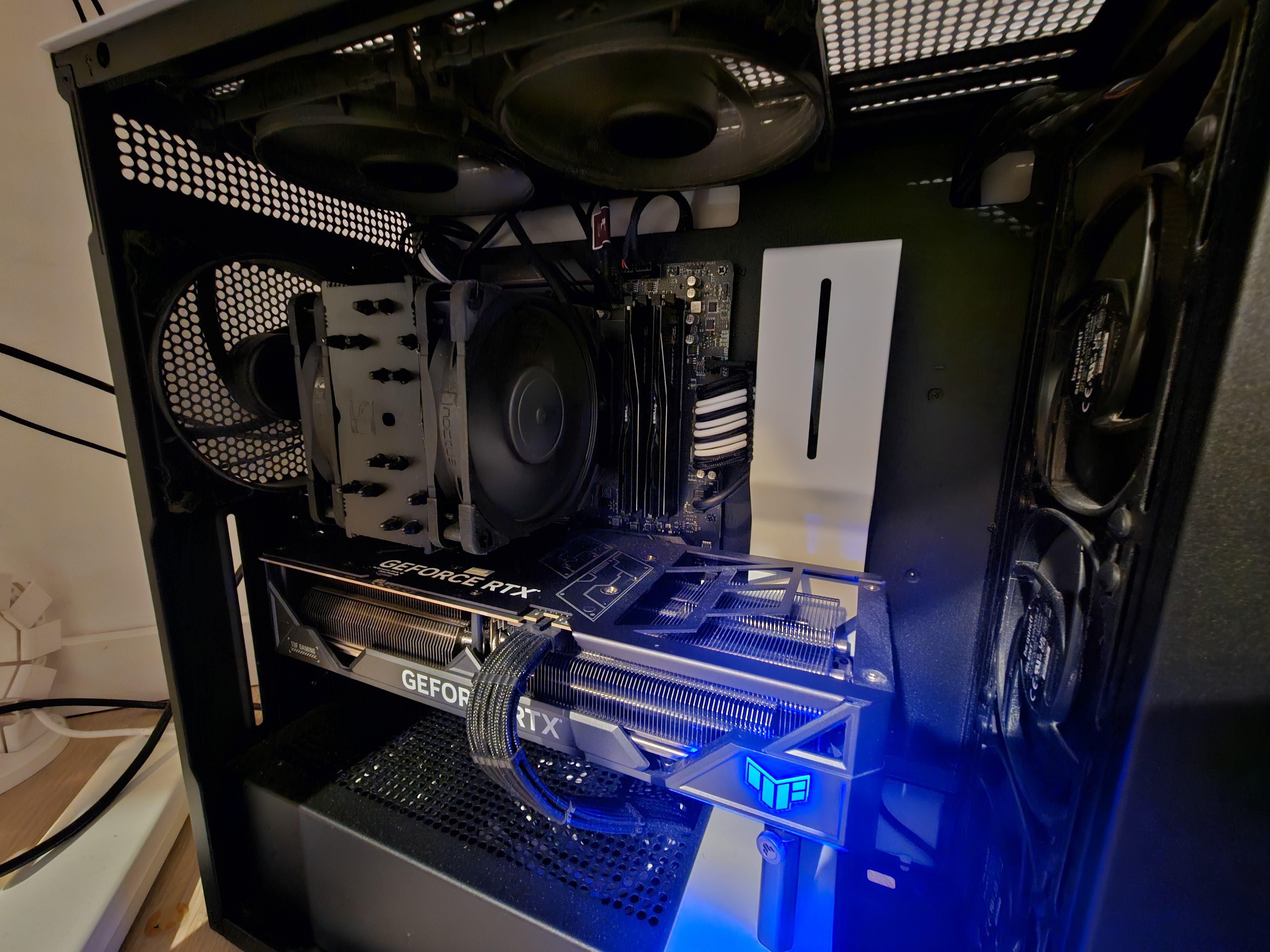

Habe gerade meinen Adapter herausgenommen, optisch kontrolliert, und fest wieder reingesteckt, bis es reinklipst. Passt, sitzt, wackelt nicht, und war sowieso immer mit Kabelbinder gegen herauslösen gesichert. Aber vertrauen will ich dem Teil leider jetzt doch nicht mehr.
Bin mal gespannt, ob Cablemod Cabletod da einen Vorabtausch ins Leben ruft. Soll man das Ding vorher zurückschicken, dann hol ich mir was anderes. Im schlimmsten Fall gehe ich zu AMD und verkaufe meine 4080. Ist mir echt zu blöd mittlerweile
Nimm einfach ein gescheites Kabel und gut is. Wo ist das Problem? Wenn Dein Netzteil Hersteller keins liefern kann, die Fasgear sind ebenfalls absolut top.
Das ist manchmal leichter gesagt als getan. Sowohl mein Netzteil als auch mein Gehäuse sind von Bequiet.
Obwohl ein Kabel für mein Netzteil angeboten wird, hab sogar 2 weil bei der Lieferung nicht darauf geachtet dass ein Kabel dabei war und nachbestellt, wäre mir der Biegeradius zu kritisch. Und das obwohl das Gehäuse (Silentbase 802) nicht gerade das kleinste ist.
Ich benutze zwangsweise den Adapter der bei der Graka dabei war.
Also die dicke Kabelpeitsche von NVidia passt aber das Netzteilkabel soll zu stark gebogen sein? Kann ich mir grad nicht vorstellen.
Die Peitsche ist weicher. Das Kabel von Bequiet ist dermaßen fest dass ich mir über wackelige Pins Sorgen mache. Vielleicht zu Unrecht, wer weiß.

Seasonic hat mittlerweile auch eine eigene Anleitung gepostet wie man die Kabel behandeln soll.
Sprich nicht direkt am Stecker oder gleich danach biegen sondern einen Respektabstand von 35mm einzuhalten.
Ist auch irgendwo logisch, ich mach das seit geraumer Zeit so das ich das Kabel mit dem Daumen klemme (Stecker links vom Daumen, Biegen rechts vom Daumen) damit hab ich einen Abstand von ~25mm zum Stecker und einen vernünftigen Biegeradius von ~12mm.
Es geht glaub ich nicht so sehr um das Verbiegen der Pins im Stecker sondern das durch den Zug beim Biegen die kleinen Haltekrallen der Pins verbieben. Beim Zusammenstecken dringt der Pin nicht tief genug ein und die Klemmung und die Kontaktoberfläche sind zu gering. Daher Wärmebildung und irgendwann schmelzen.
