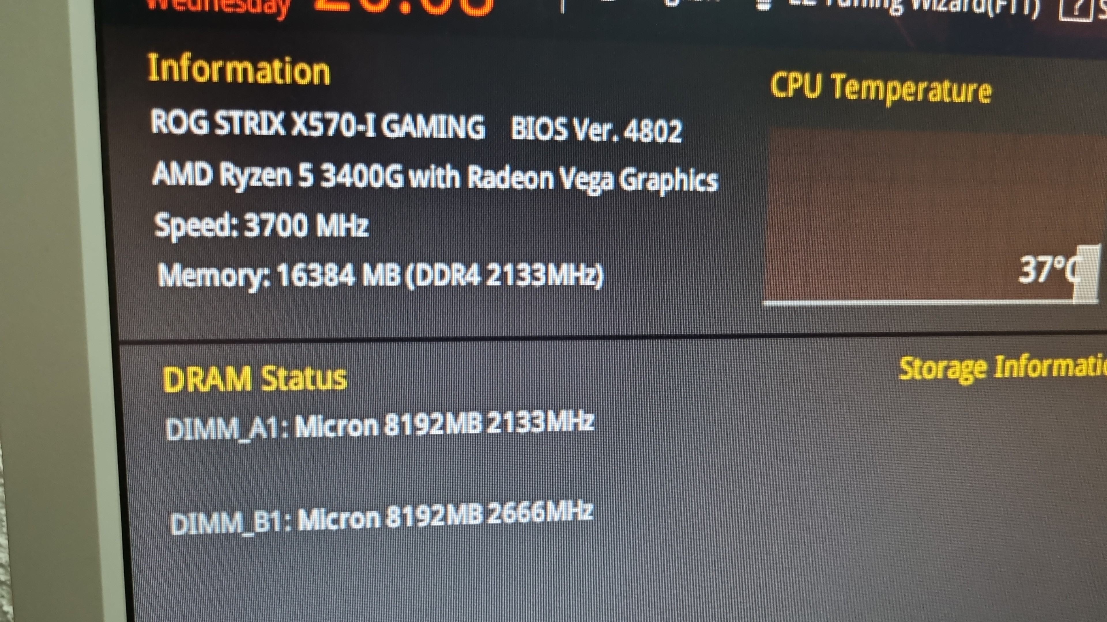

Sodale
Hat gedauert.
Urlaub , Ersatzteil suchen darüber grübeln etc etc 🤣
Alles sollte wieder gut sein.
Gruss
Ubi
Fast
Bauteil fixer.
War eins abgebrochen.
Zum Schluss das daneben ausgemessen und auf gut Glück eingelötet , da wir kein Bild dazu gefunden hatten.
Gruss
