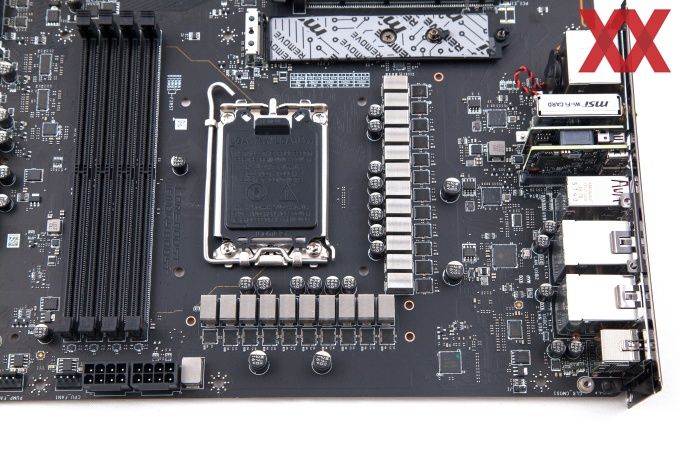

Gesucht wird also die CMOS-Batterie für folgendes Board:
Und ja, ich habe im Handbuch nachgeschaut und da steht NICHTS!
Kann jemand helfen? Vielleicht benutzt MSI ja wenigstens überall dasselbe Modell?

Der Stecker bzw. die Buchse sitzt gerade noch so zugänglich unterhalb vom VRM-Kühler, vermutlich reicht es das IO Shield abzuschrauben um an die Batterie zu kommen.

Die Batterie auf deinem Bild sehe ich klar hinter dem (LAN?-)Port kleben. Aber da mußten wohl vorher auch Kühler weichen?
Also wohl nicht unähnlich dem Bazooka. Da werd ich wohl die ATX-Blende und den Kühler abbauen müssen. Deshalb frage ich auch hier nach, ehe ich die Aktion zweimal machen muß. Einmal, um den typ der BAtterie herauszufinden und dann für den Tausch nochmal. Ne normale 2032 hätt ich da, aber doch nicht sowas!

Die Batterie muss ja irgendwie Kontakt mit dem Kabel aufnehmen. Sehr wahrscheinlich liegt die Batterie in einem Fach und an dem Fach ist das Kabel befestigt.

I/O Blende am ACE abschrauben ist nicht. Du musst quasi rückseitig das komplette Paket abschrauben. Das scheint beim Bazooka dann wohl nutzerfreundlicher gelöst.

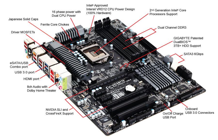

Zb. mein alten Z68XUD4. Da waren die Biose nicht einmal verlötet. Die waren zum stecken und konnte man tauschen.
Selbst hier so ein günstiges UD3 hatte ein Dualbios.
