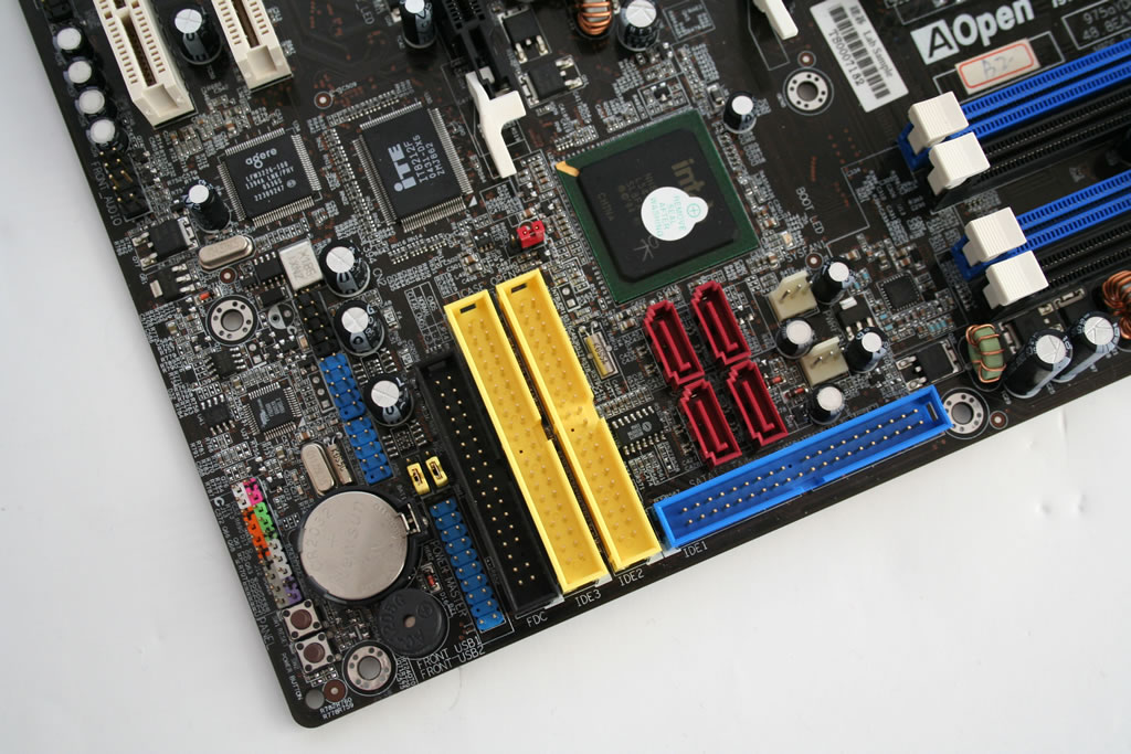

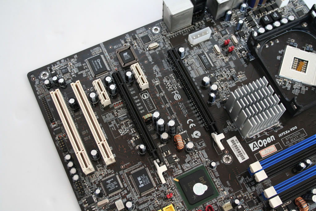

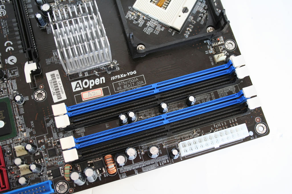

Zunächst einmal ein paar kleine Impressionen vom Board:
Das Board besitzt einen Sockel 479, aber den i975X-Chipsatz. Mit einem Core Duo kann man also einen FSB von 667 MHz nutzen, obwohl der Chipsatz eigentlich etwas mehr könnte. Dual-Channel DDR2-667 ist nutzbar, die Corsair Ultra-Latency-Module, die ich hier habe, funktionieren auch ohne Probleme mit 3-2-2-4, was schon mal sehr schick ist. [Edit: Noch setzt das Board mit der Biosversion R1.03 auf 3-2-2-8]. Allerdings ist die Bandbreite natürlich aufgrund des FSB667 nicht so top wie z.B. bei einem Extreme Edition 955
Das Board besitzt einen Firewire-Controller von Agere, einen Marvell Gigabit Ethernet-Chip, einen Realtek ALC 880 Audio und einen ITE Onboard-Raidcontroller, der zwei weitere ATA-Ports auf das Board bringt. Schick sind zudem auch die Power-On/Reset-Buttons auf dem Board. Leider hat das Board nur die ICH7, Raid wird also nicht unterstützt.

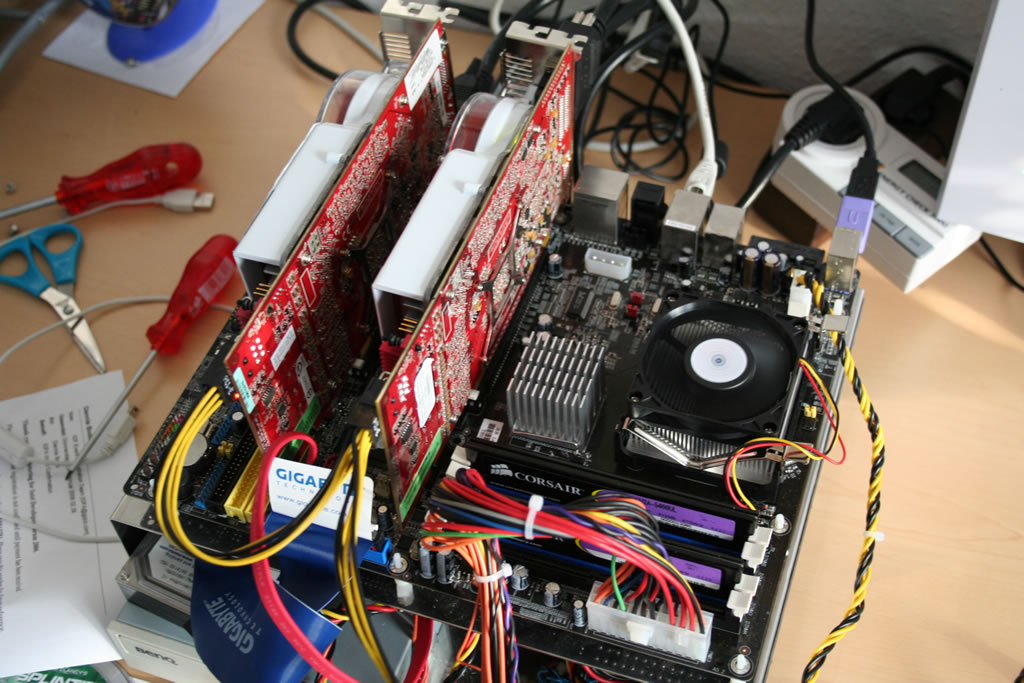

Da der i975X CrossFire unterstützt, dürfen natürlich auch zwei x16-Ports nicht fehlen. CrossFire kriege ich im Moment noch nicht zum Laufen, obwohl ich es ausprobiert habe - ich habe einige Treiberleichen auf dem System, die ich vorher wohl mal frisch beseitigen muss... abwarten!
[Edit: Lief mittlerweile - Score über 10.000 Punkte mit einem übertakteten Core Duo ]

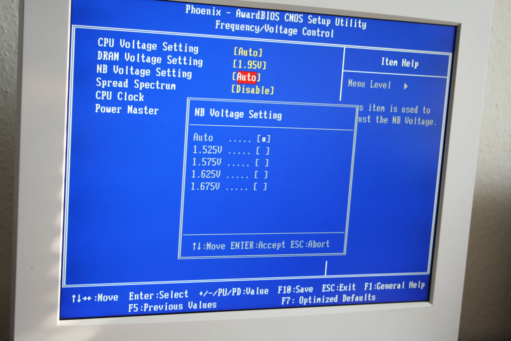

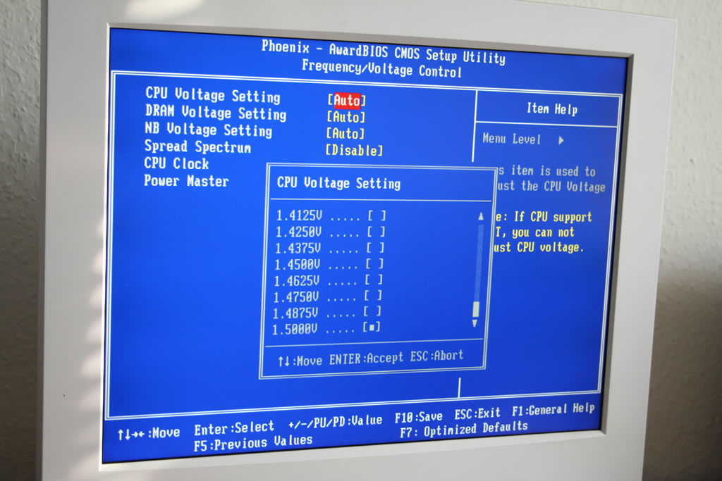

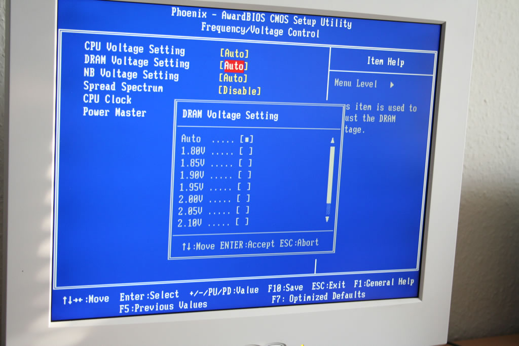

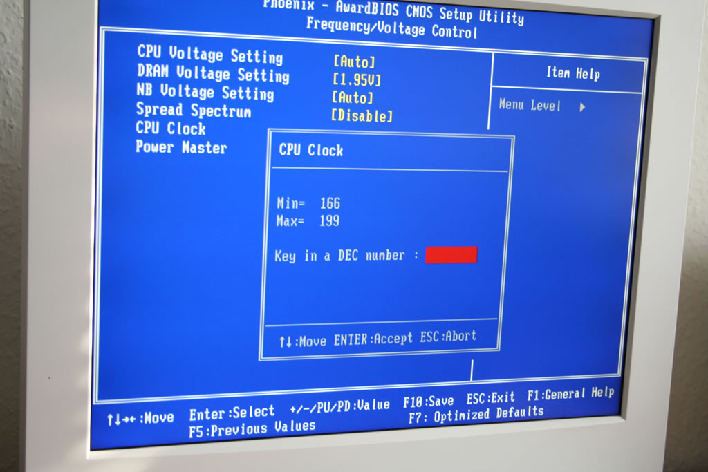

Schick: Das Board besitzt auch einige Overclocking-Features:
In der Biosversion R1.03 geht der FSB bei 200 MHz Jumpersettings bis zu 320 MHz hoch, die PCIe-Spannung und der PCIe-Takt kann auch verändert werden.
Beim Zusammenbau sollte man etwas vorsichtig sein, auch passt wieder nur der mitgelieferte Aluminium-Heatsink, der zwar sehr leise, aber nicht sehr leistungsfähig ist. Das macht aber nichts - selbst mit einer X1900XTX zieht das komplett übertaktete System aus der Steckdose nur 240 Watt komplett im 3DMark 2006 - da kommt man in Regionen, die man selbst mit einem Athlon 64 X2 nicht erreichen kann (der lag bei mir als 4400+ mit identischer Konfig bei 260 Watt unübertaktet).

Das laufende System:

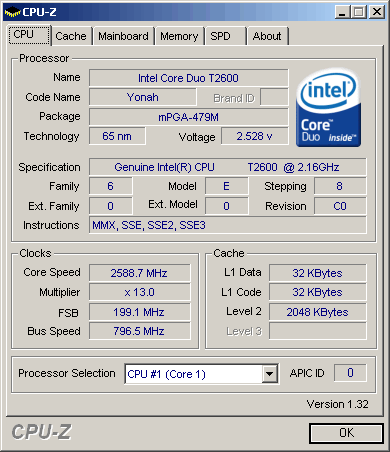

Okay, hier die ersten Screens im übertakteten Zustand: Statt 2.16 GHz habe ich mal auf 199 MHz FSB hochgestellt (mehr geht beim AOpen-Board nicht). Heraus kommen fast 2.6 GHz, das alles ging ohne Spannungsveränderung.
Später waren bis zu 3.2 GHz drin (Seite 26), stabil waren bis zu 3.06 GHz mit kleineren Einschränkungen, da bin ich noch am probieren. SuperPi mit 19,781 Sekunden. Sehr schön
