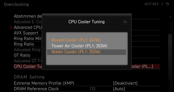

Bei dem MSI MPG B760I Edge WIFI DDR4 sieht das so aus :d
Bei anderen Boards steht du unter "Water Cooler" sogar 4095 W, also quasi unbegrenzt. Und eine PL1 von 253 W für einen Towerkühler halte ich immer noch für reichlich ambitioniert... mehr als 180-200 W macht m.E. auf Dauer keiner mit. Besser gesagt, die könnten eigentlich schon noch mehr, aber man bekommt die Wärme nicht mehr richtig aus der CPU raus und in den Kühler rein und es geht ins Throttling.
241W für den Boxed Kühler sind noch lächerlicher! Was die BIOS Entwickler da bzgl. der Power Limits machen, ist einfach totaler Blödsinn und für Intel schon fast geschäftsschädigend, da leider immer noch viel zu wenige Leute um die Zusammenhänge wissen und selbst diese absurden Power Limits korrigieren, die sonst eben zu absurden Leistungsaufnahmen und Temperaturen in Benchmarks wie Cinebench führen. Auch Default von über 4000W sind dort totaler Quatsch, denn welches Board hat Spawas dies das mitmachen würden und selbst wenn, wie viele Leute hätten ein ausreichend starkes Netzteil? Der Maximalwert sollte nicht über das hinausgehen, was die Spawas des Boards wirklich leisten können, aber da hätte das Marketing sicher was dagegen, denn sonst könnte ja jeder erkennen wie hoch der Wert ist und so gibt es bestimmt genug Leute die ein solche Board kaufen, weil sie eben glauben könnte im Zweifel wirklich über 4000W liefern.
