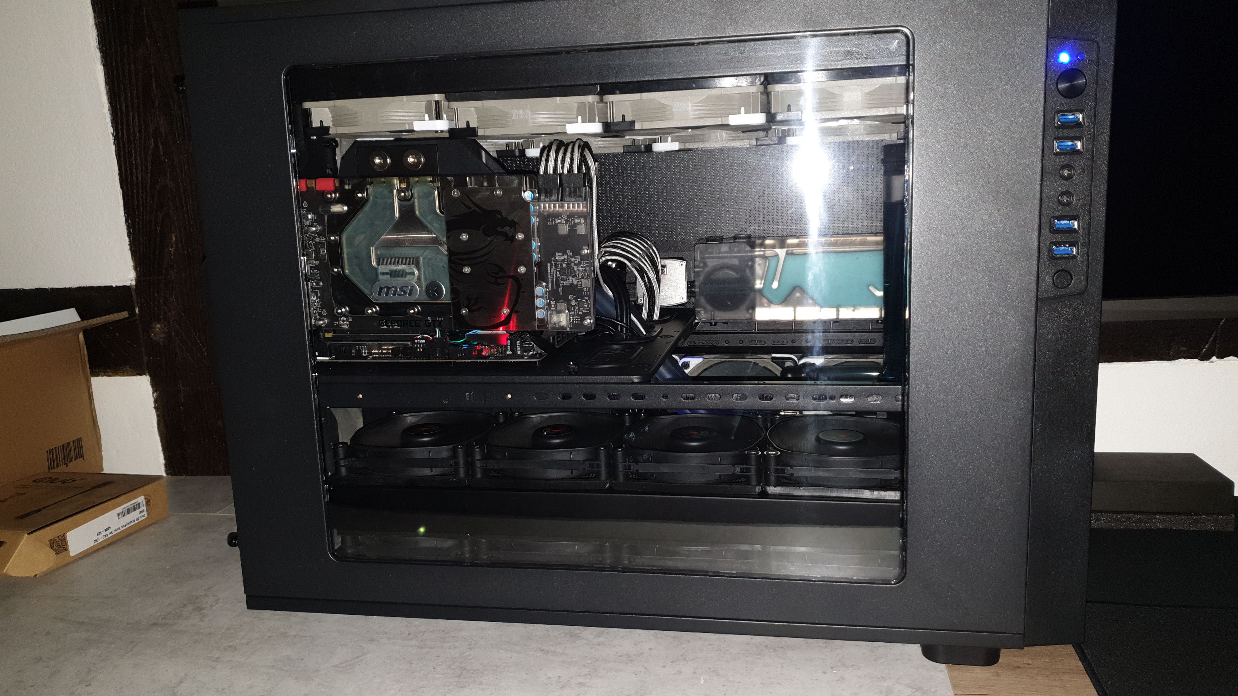

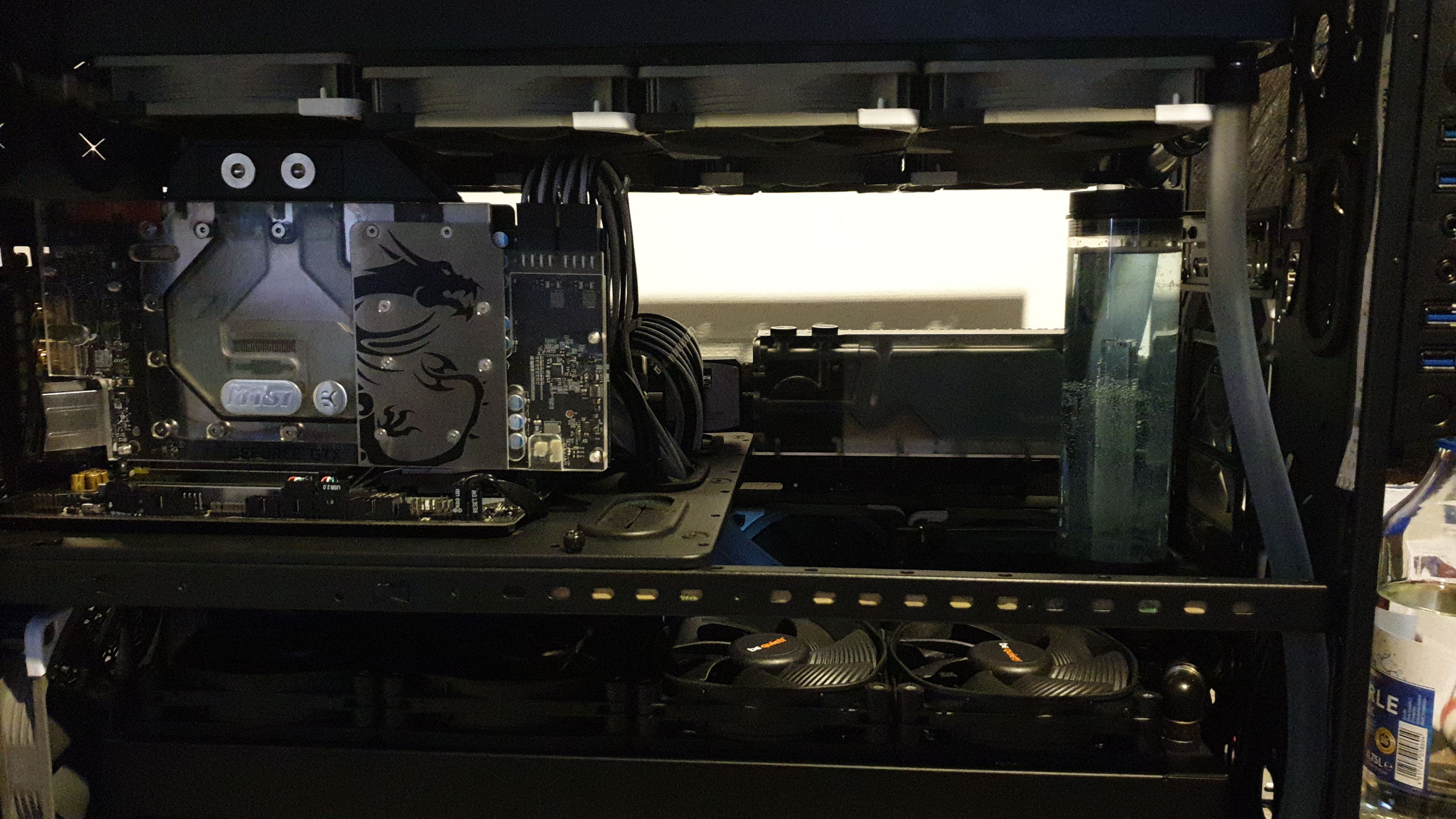

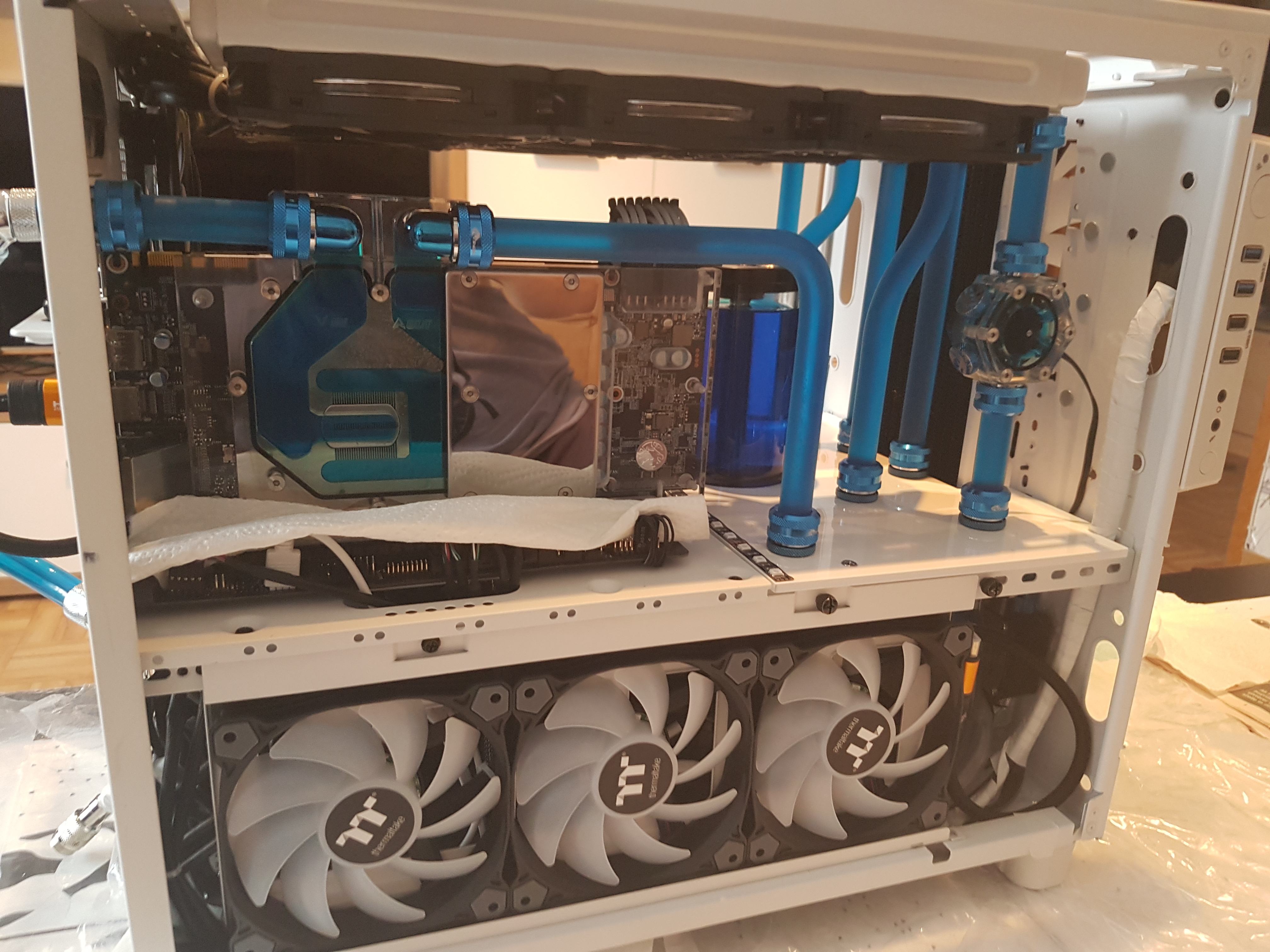

Wie gewollt 2 Bildchen aber bitte nicht haun
Mann sieht vorallem 2 Dinge schläuche und kabel und es ist schlimmer als es aussieht :fresse2:

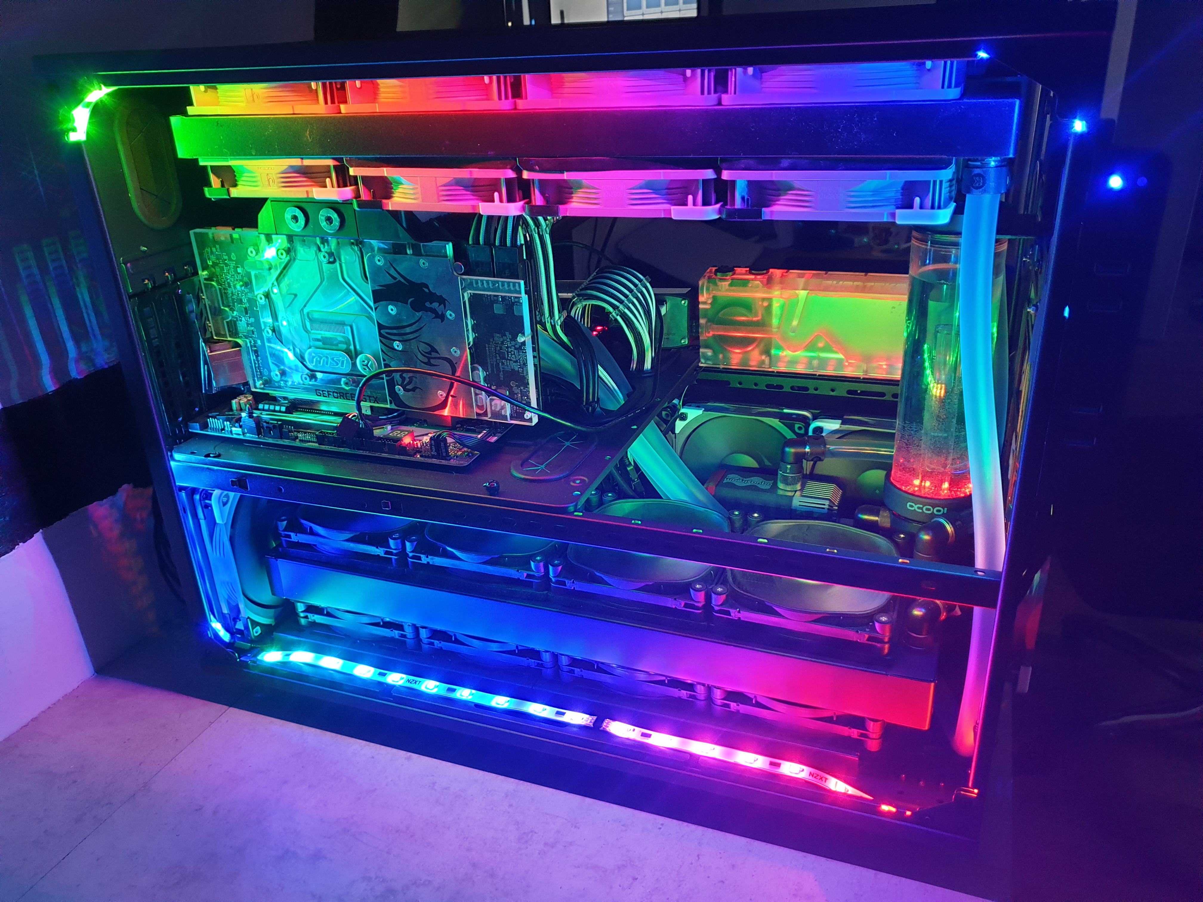

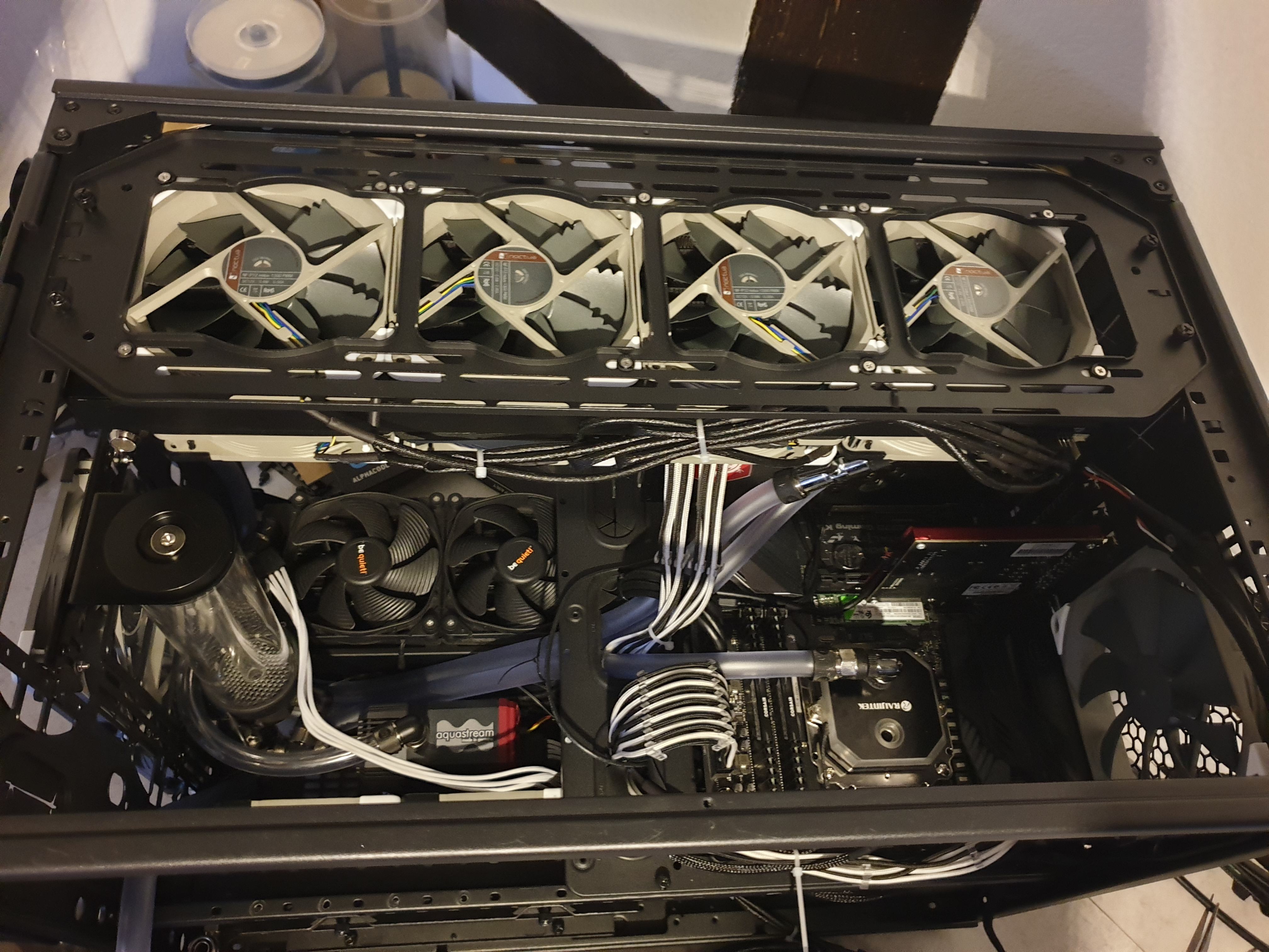

Hier noch paar Bilder vom softube core x9
Vorbereitete 480 mit jeweils einem hub
Das meinte ich mit der Mitte

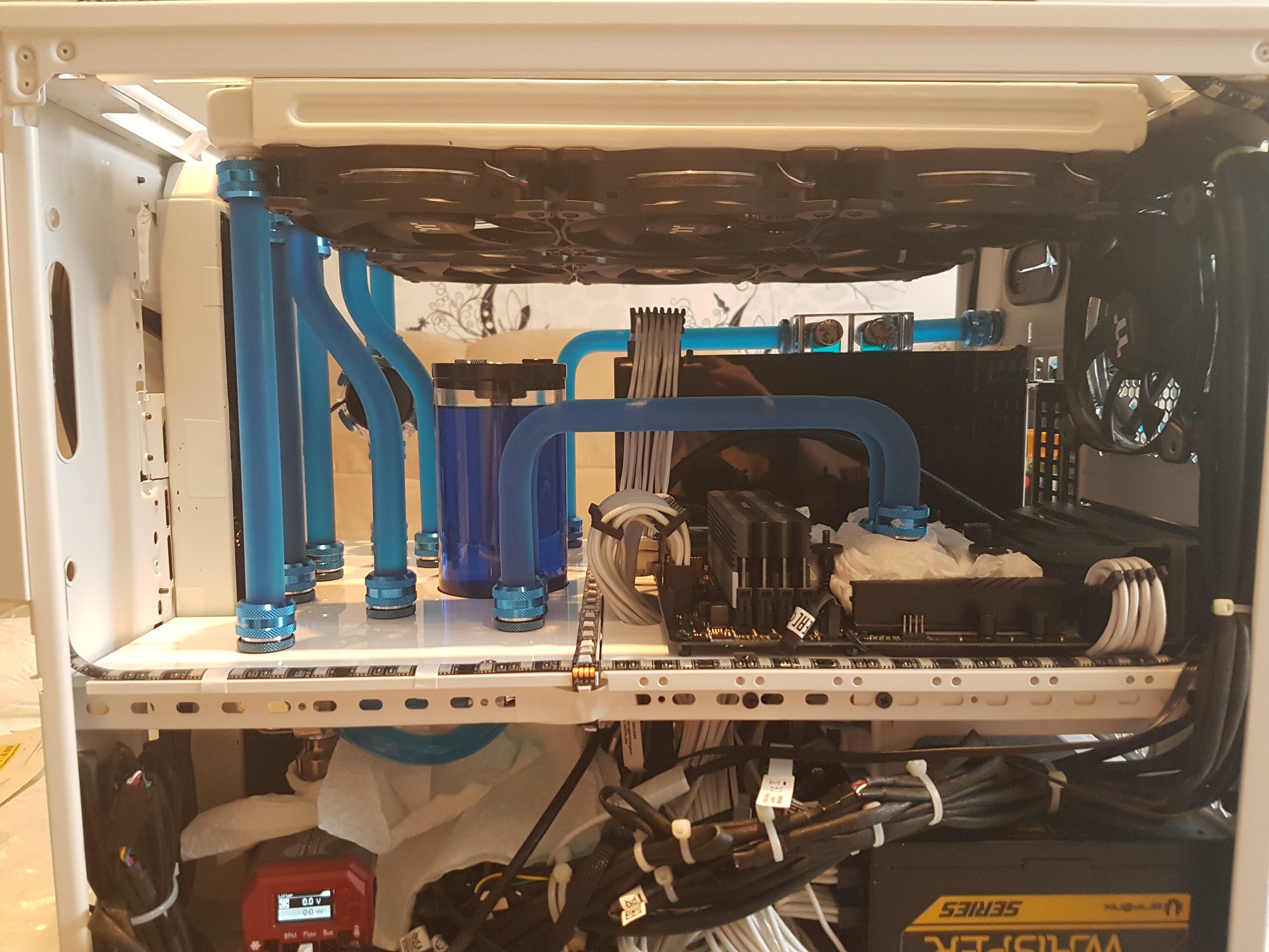

Ich habe zwar kein X9 Case, sondern X5, aber von der Anordnung sind sie gleich. Verbaut habe ich 4x 30mm 360er-Radis So sieht es bei mir aus:

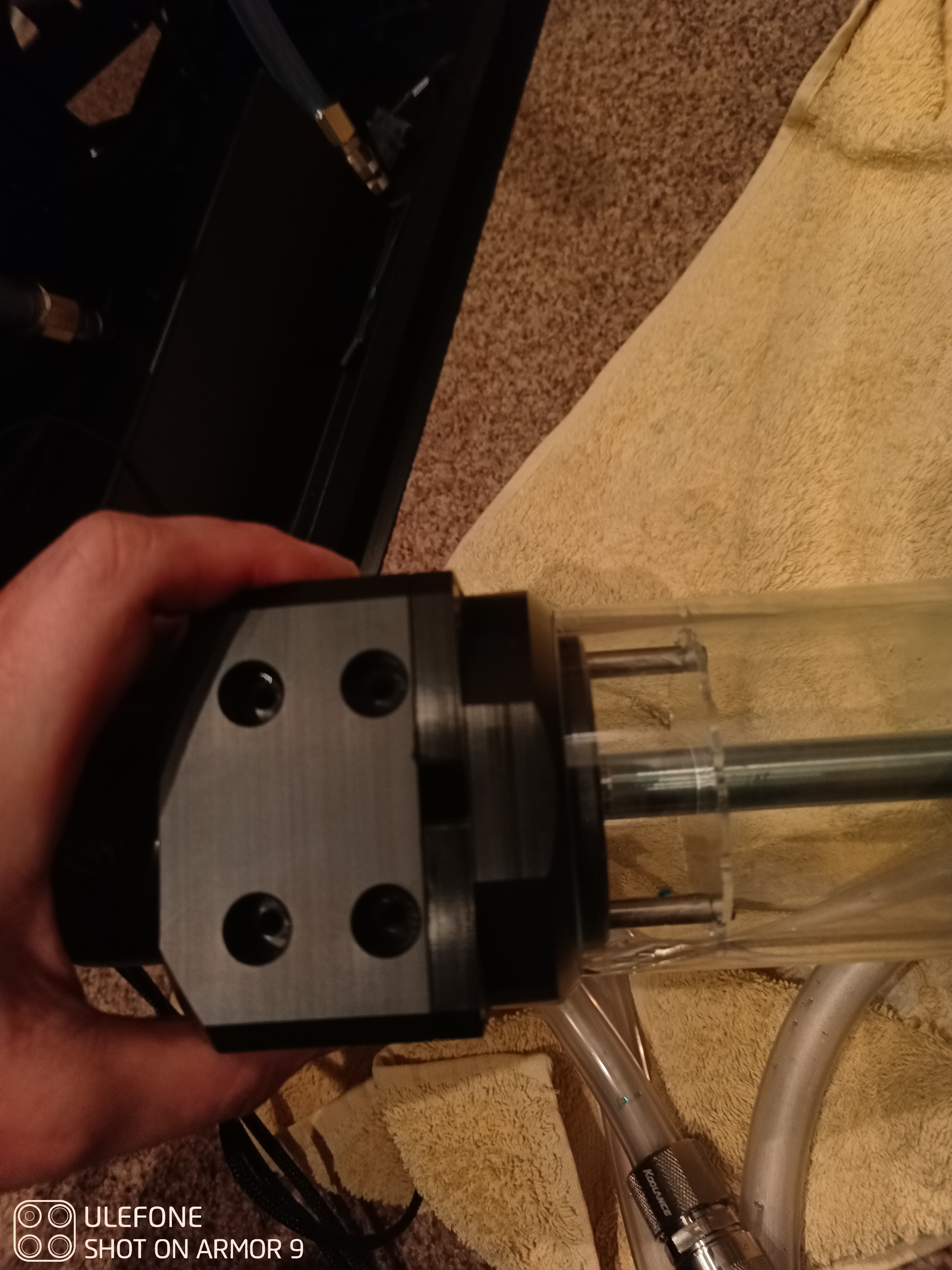

Update hab inzwischen alles da past eig auch alles hab nur ein Problem eine der AGB/Pumpen Combos will nicht dicht halten.
Übeltäter anbei.
Undichtigkeit bei dem viereckigen Loch Dichtungen sind alle da wo sie hin gehören, wer ne Idee?
Ich doof mein fehler
