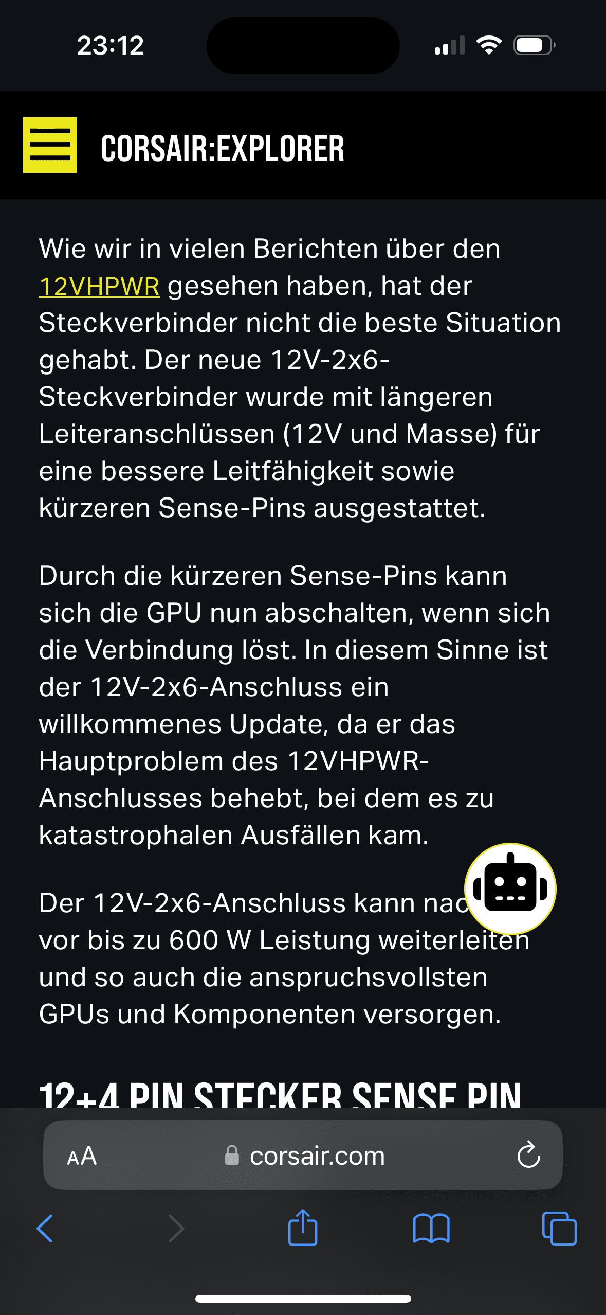

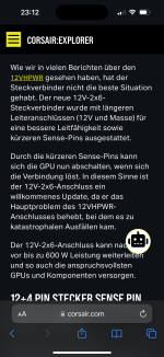

Ich weiß halt nicht wie wichtig der Stecker ist, ich habe gelesen das die bei den ATX 3.1 Standard die Sense Pins verkürzt worden sind damit das Netzteil wohl nur startet wenn der Stecker richtig sitzt.
Hab bei meinem jetzigen SF750 ein Custom Cable 3x8Pin auf 12+4 Stecker, das sollte bei dem 1000L ja auch funktionieren, bei dem Loki brauch man halt nur ein Kabel aber keine ahnung ob diese 4 Sense Pins beim Loki jetzt wichtig sind oder nicht.
Sind nicht wichtig. Es ist aktuell völlig egal wie das gelöst wird, weil keins der Netzteile die Sense Pins dynamisch zuweist und das wäre der einzige Vorteil eines nativen 12V-2x6.
