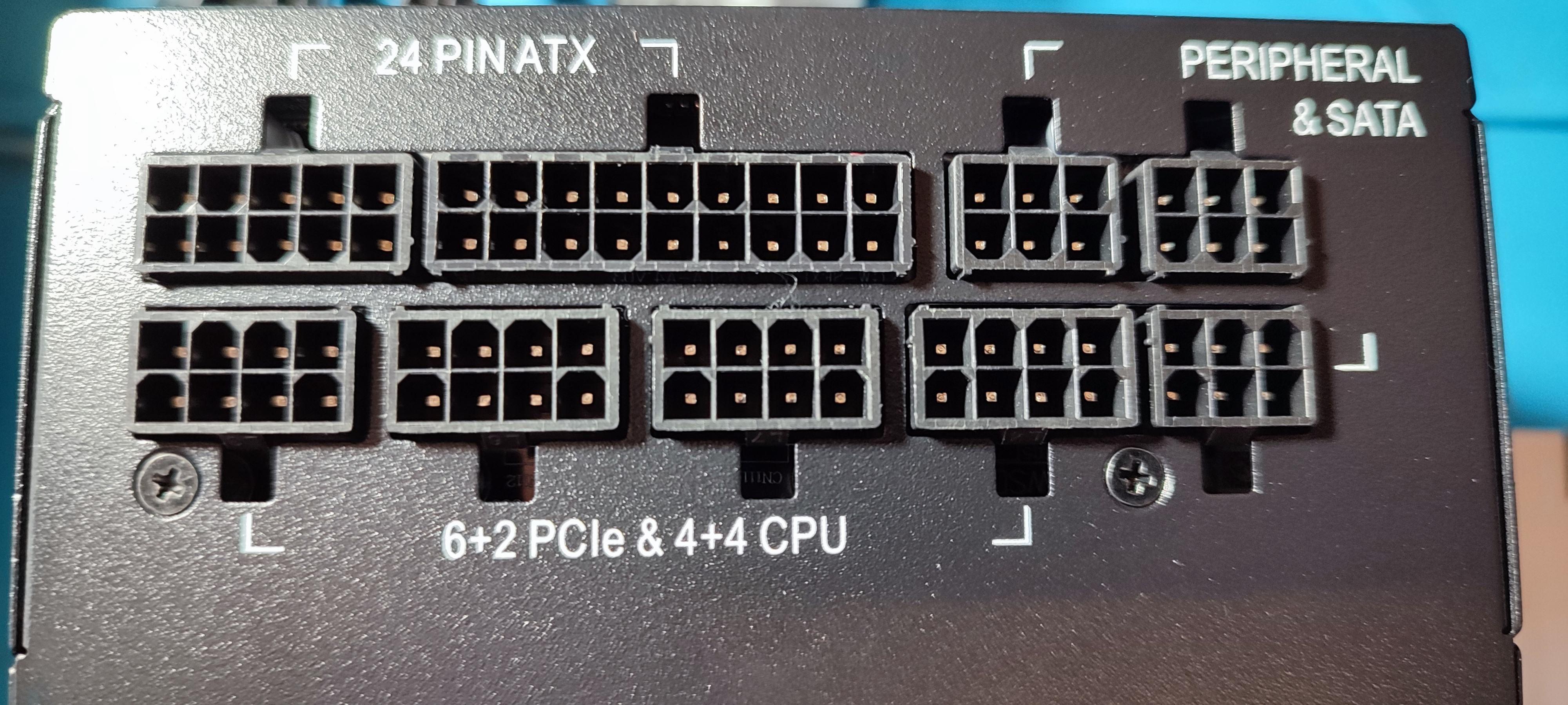

ich habe ein kleines Problem. Mein System besteht aus:
Gehäuse: Cooler Master NR200
Mainboard: Asrock B650I Lightning
Ram: 32GB G Skill
CPU Lüfter: Phantom Spirit 120 SE
CPU: Ryzen 5 7600
Netzteil: Corsair SF750
Grafikkarte: XFX RX6750 XT.
Ich habe noch Kabel mit der Beschriftung:
- CPU/Type4
- 2x PCIe / Type4
Die RX braucht 2x 8 Pin. Wie schließe ich die Kabel an bzw. kann ich die überhaupt anschließen?
Die Karte braucht 8 Pin PCIE Anschlüsse. Die Du ja auch aufgezählt hast. Netzteil Seitig ist der Anschluss gleich für die CPU und PCIe Stecker, also egal welchen der vier Anschlüsse am Netzteil Du verwendest.
Hab die selbe Kombination, glaub es waren nur 8 Pin (Netzteilseitig) auf 2x 8 Pin PCIE Y-Kabel dabei, hab dann zwei dieser Kabel verwendet und jeweils den 2. 8 Pin Stecker unbelegt gelassen.
Wählen kannst du wie gesagt frei zwischen den 4 vorhandenen 8 Pin in der unteren Reihe.
