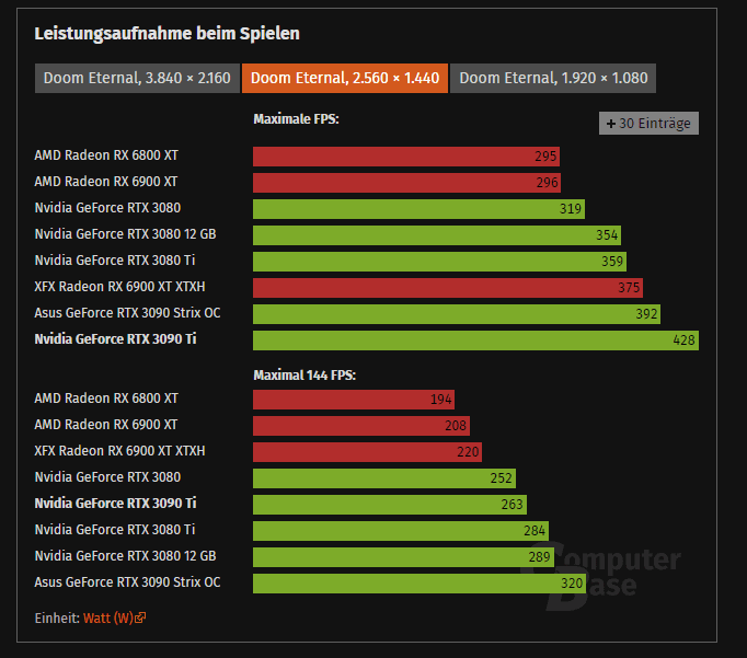

Bei den Kollegen von CB habe ich das gefunden (Doom Eternal bei 144 fps Limit):
gut ist halt leider nur ein einziges Spiel.
Die reale Leistungsaufnahme ist egal, es kommt auf die Powerspikes an, denn die triggern die Overcurrent Protection.
