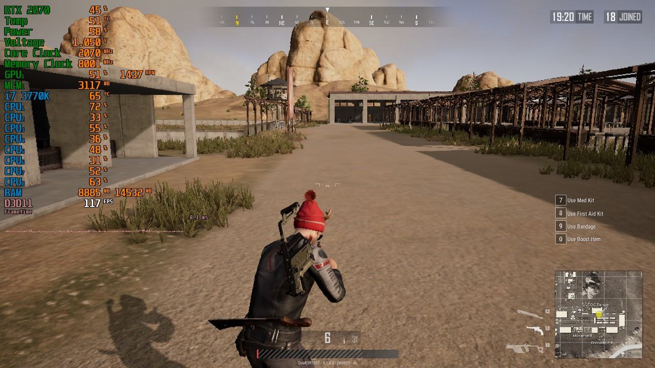

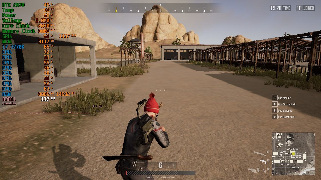

Wenn ich PUBG spiele ist es egal ob ich alles auf low oder ultra stelle die FPS sind mehr oder weniger gleich. Ist das normal ? Sollte ich nicht mit lowsettings deutlich mehr FPS haben ?

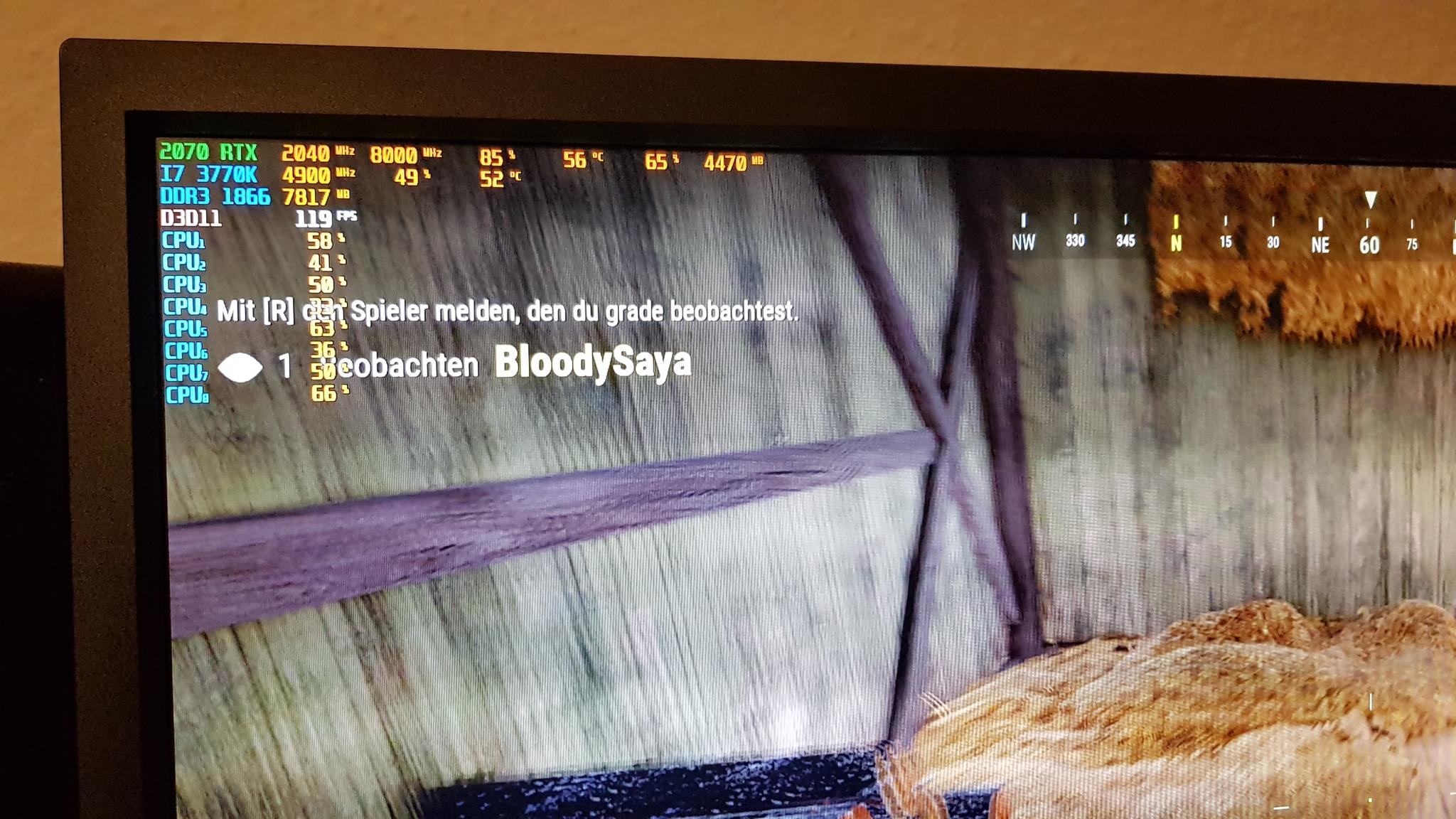

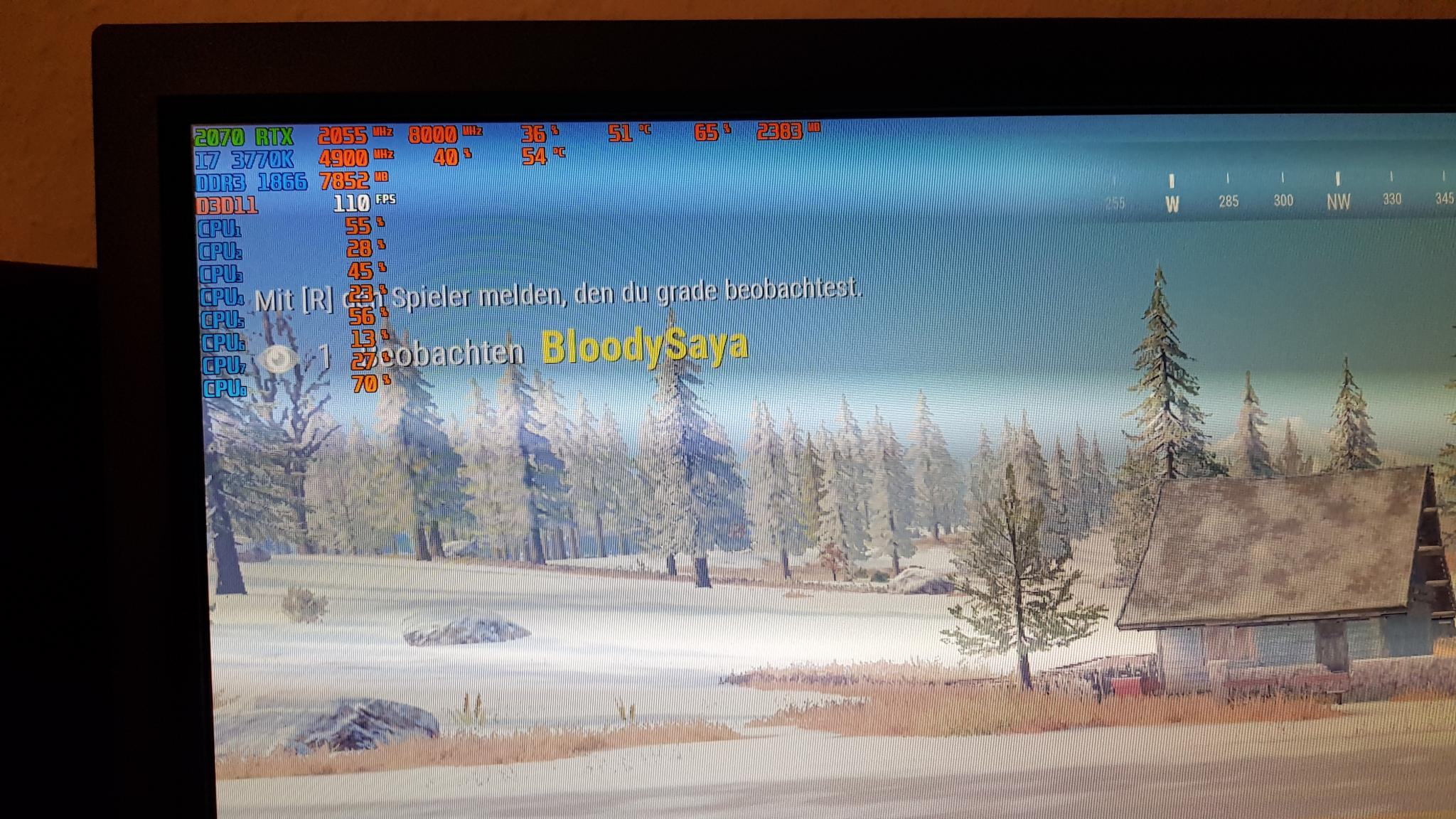

Hier nochmal Screens:
Low Settings:
Ultra Settings:

Wenn ich HT ausschalte, liegt die Auslastung der Kerne bei ca 90 - 100 %.
du hast da über 100fps mit einer über 6 jahre alten cpu.. reicht das nicht..? was erwartest du oO?
für mich sieht das nach einem cpu-limit aus.
mit dem i7 8700 seh ich in dem spiel schon mal über 200fps, ein übertakteter 8700k oder 9900k pustet noch mal etwa 10% mehr raus.
überhaupt irgendwie sinn macht ein wechsel aber nur mit einem bildschirm der mindestens 100hz hat.
Low -> draußen den Screenshot gemacht mit viel zu berechnen / rendern
High -> drinnen den Screenshot gemacht mit wenig zu berechnen / rendern
Und jetzt denk mal scharf nach ...

bitte mal die selbe szene screenshotten und nicht einmal draußen und dann drinnen eine verpixelte wand.
außerdem bezeichne doch mal die 4 Prozentwerte richtig,.
was davon ist die auslastung?
screenshots macht man auch über den afterburner ;)
@Performer kein vsync 144 hz und Frames nicht begrenzt.
@sTOrM41 welche Grafikkarte hast du ? So hohe Frames habe ich nie, sie schwanken zwischen 100 und 130.
@ilovepancakes und @Scrush Es ist schon richtig was ihr sagt, die Screen sollten eigentlich nur dazu dienen die Auslastung zu sehen. Es ist egal ob ich drin oder draußen bin die FPS sind immer relativ gleich.
Der erste Prozentwert ist die Auslastung der zweite die Lüftergeschwindigkeit.

wenn deine graka nicht ausgelastet ist -> cpu limit
bei deinem ultra screen sind 85% load. deine graka könnte mehr aber deine cpu ist zu schwach
110fps sind doch aber net schlecht mit der alten cpu.
Sein Overclocking ist aber auch von einem anderen Planeten. Kein Wunder, dass es so lange gedauert hat.
Naja ... siehste ja. Draussen bei max. Settings kommt die CPU mehr ins Schwitzen weil die GPU auch mehr Futter braucht und was wissen will.
CPU Bottleneck, aber nichts relevantes. Die min fps und 0,1% min fps wären da interessanter.
Alles ok soweit.
Warum testet man die CPU mit minimalen Settings, das ist einfach Falsch, so testet man kein CPU limit.
Wenn du deine CPU Testen willst, was sie wirklich kann, dann teste auf 720p und maximalen Settings ohne AA
Die min fps kannst du in MSI Afterburner einstellen.
wobei auch 94% auf der gpu ein GPU limit sind

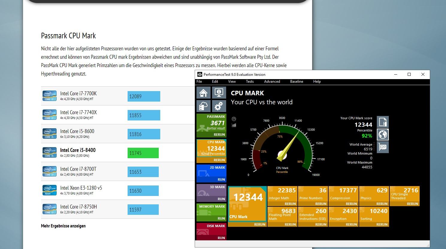

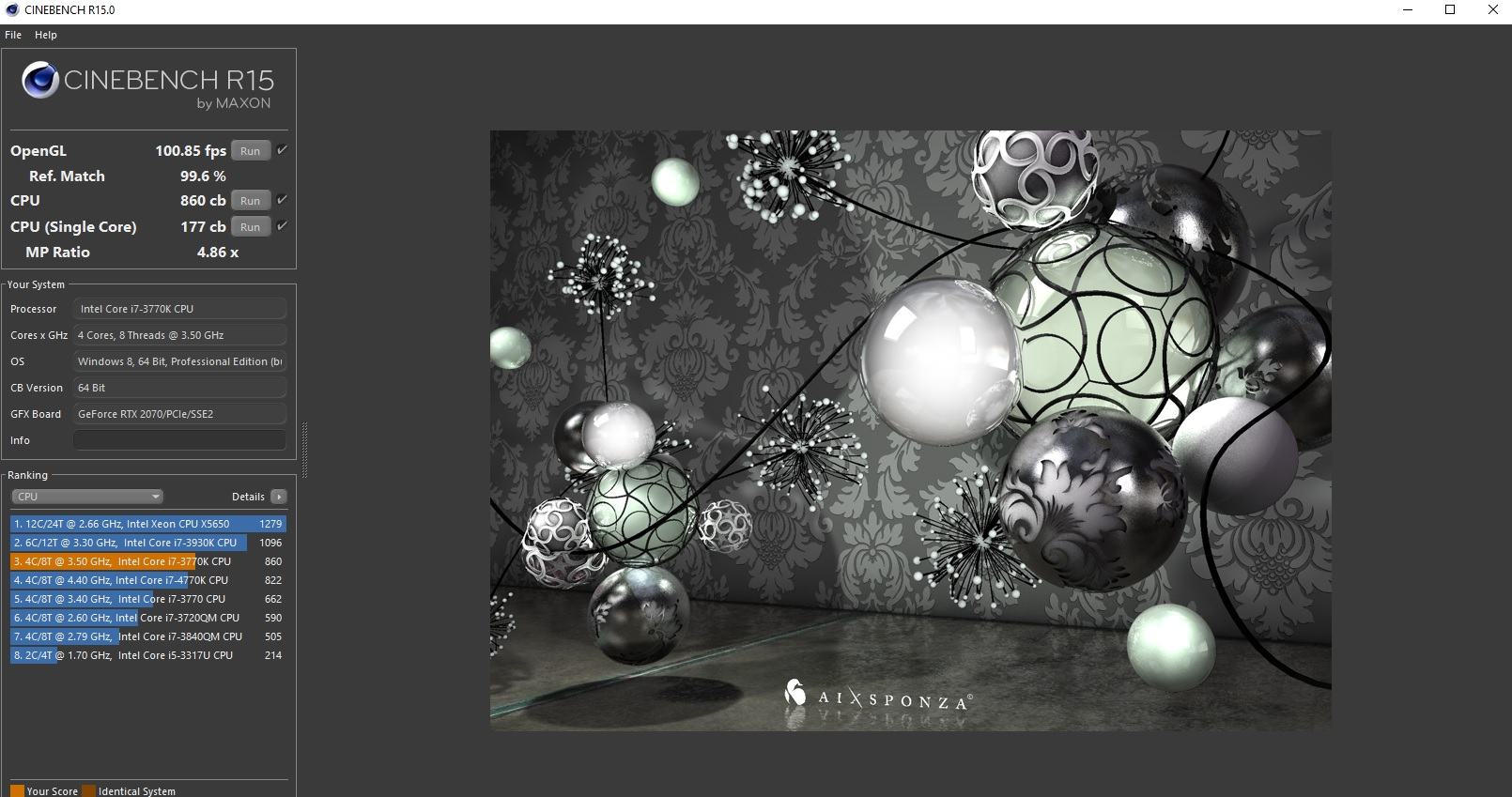

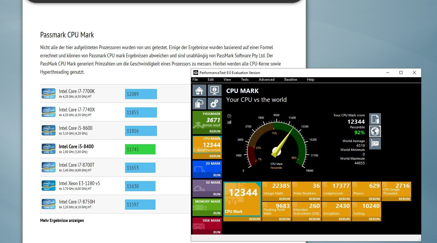

Hier nochmal 2 CPU Benchmakrs
ein nativer 6 kerner ist auch schneller als der olle ivy. der ist auch schneller als ein 7700k
