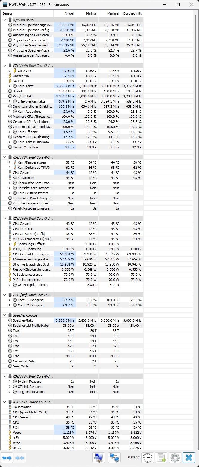

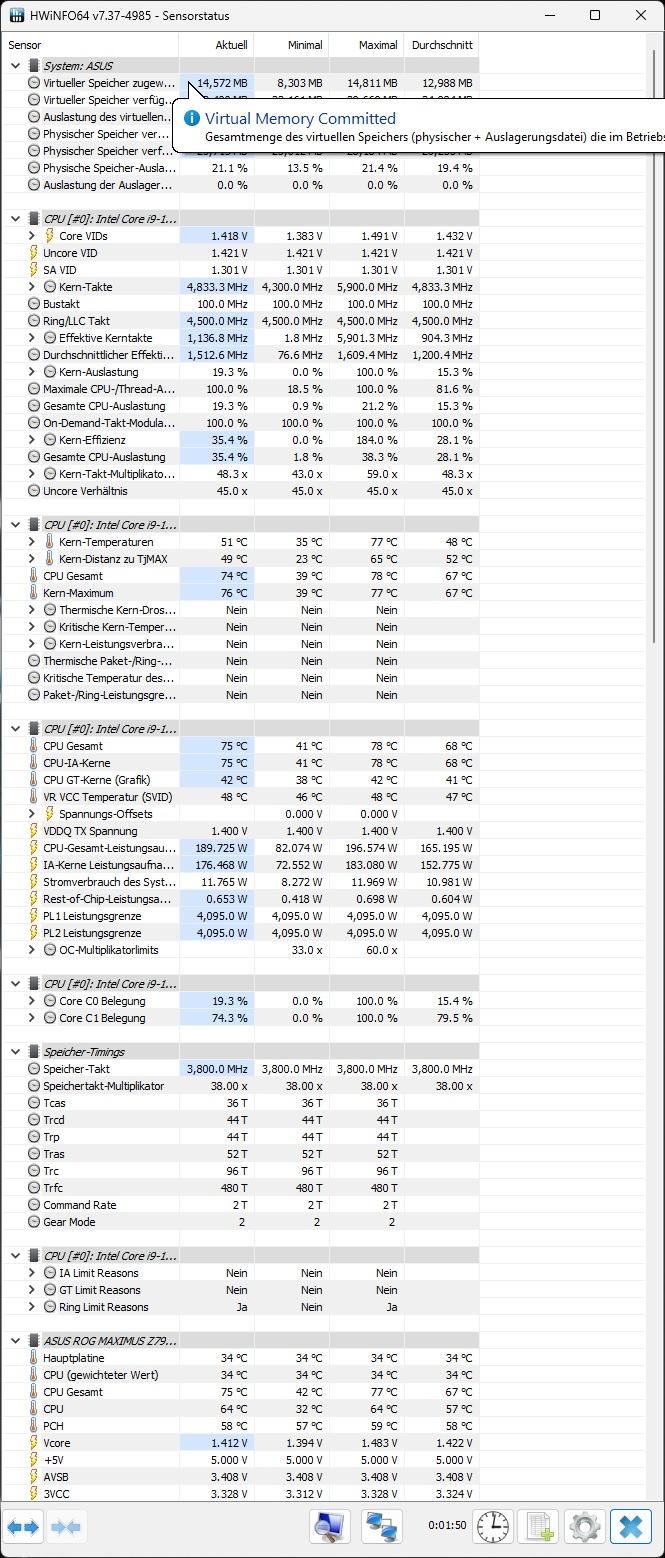

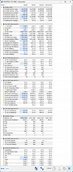

13900k 2x360 radiator und einen mora 420 was mir auffält in hwinfor die rote anzeige!!!!!!!!

Also ich sehe da eine CPU Temperatur von 74°C bei fast 190W Package Power, was ja wohl kaum als Idle zu bezeichnen sein dürfte.
naja das ist es ja ich habe nichts laufen oder sonst was nur auf dem desktop!!!!wie kann man das ändern??????? energiesparplan steht auf höchstleistung!!!!!!!!!!

Hast du mal im Resourcen Monitor geschaut was denn so viel CPU Last verursacht? Auf HWInfo64 waren es 19,3%, dies ist ja nicht normal, da muss ja noch irgendwas mehr als nur HWInfo64 laufen. Natürlich kann man durch BIOS OC Einstellungen die Idle Leistungsaufnahme gewaltig in die Höhe treiben, aber selbst im Review des 13900KS waren es dann noch unter 30W, statt knapp über 4W was aber immer noch hoch ist, mein 13900K kommt auf dem ASRock Z790 Steel Legend WiFi auf um die 2W.
Den Support für die ASUS Embedded Controller musst du manuell in den Einstellungen aktivieren. Mit deinem Probleme hat das allerdings nichts zu tun.

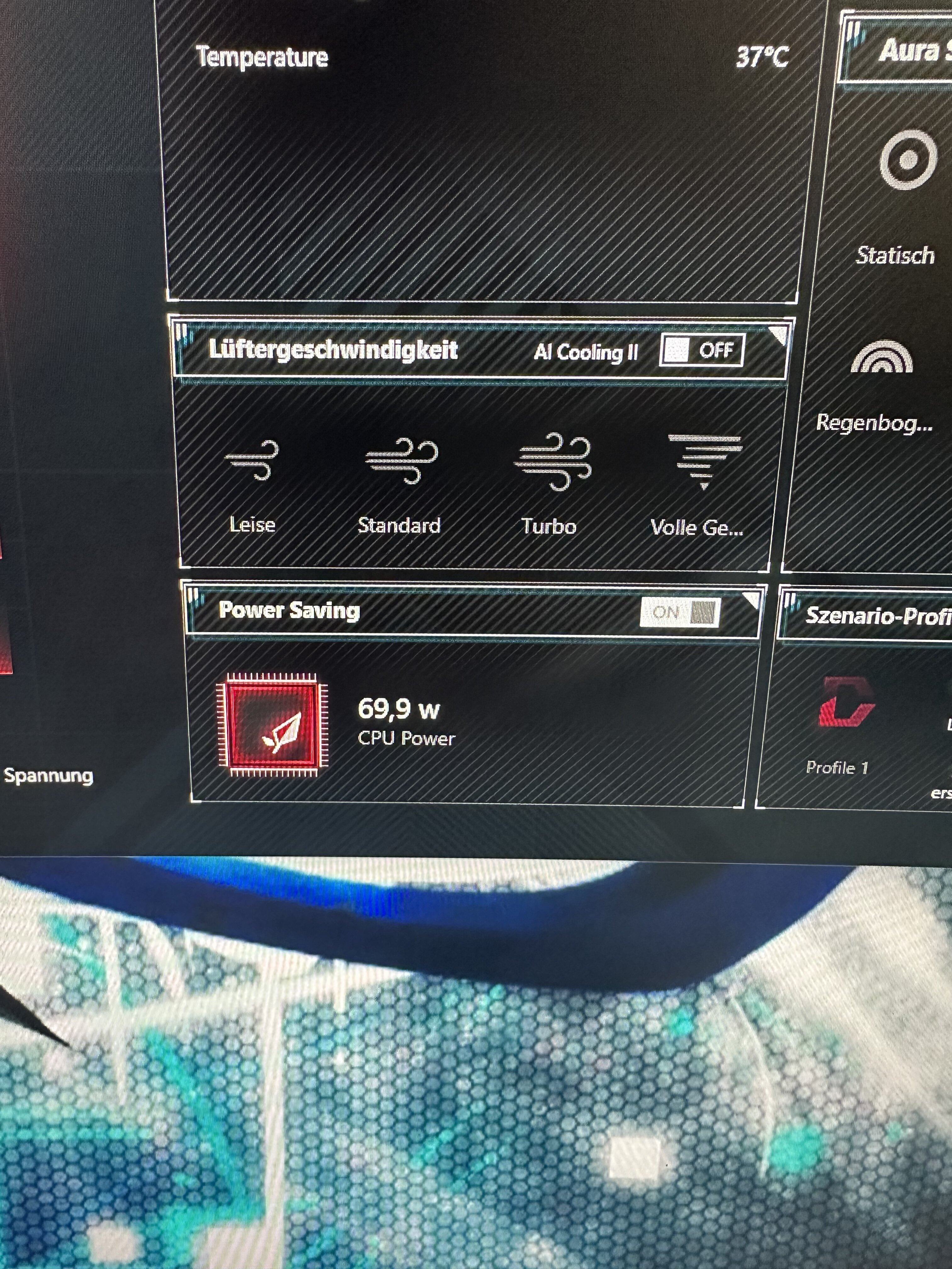

Das war auf Off jetzt geht die Temperatur runter aber im Spiel kriege ich keine power mehr

Kannst du dich mal darauf konzentrieren den Prozess zu finden der diese Last verursacht, statt immer mit was Neuem zu kommen? Das sich die CPU Temperatur ändert, wenn die Einstellung für die Kühlung geändert wird, sollte ja nicht verwundern, ändert aber nichts an der unverhältnismäßig hohen Leistungsaufnahme in dem was angeblich Idle sein soll.

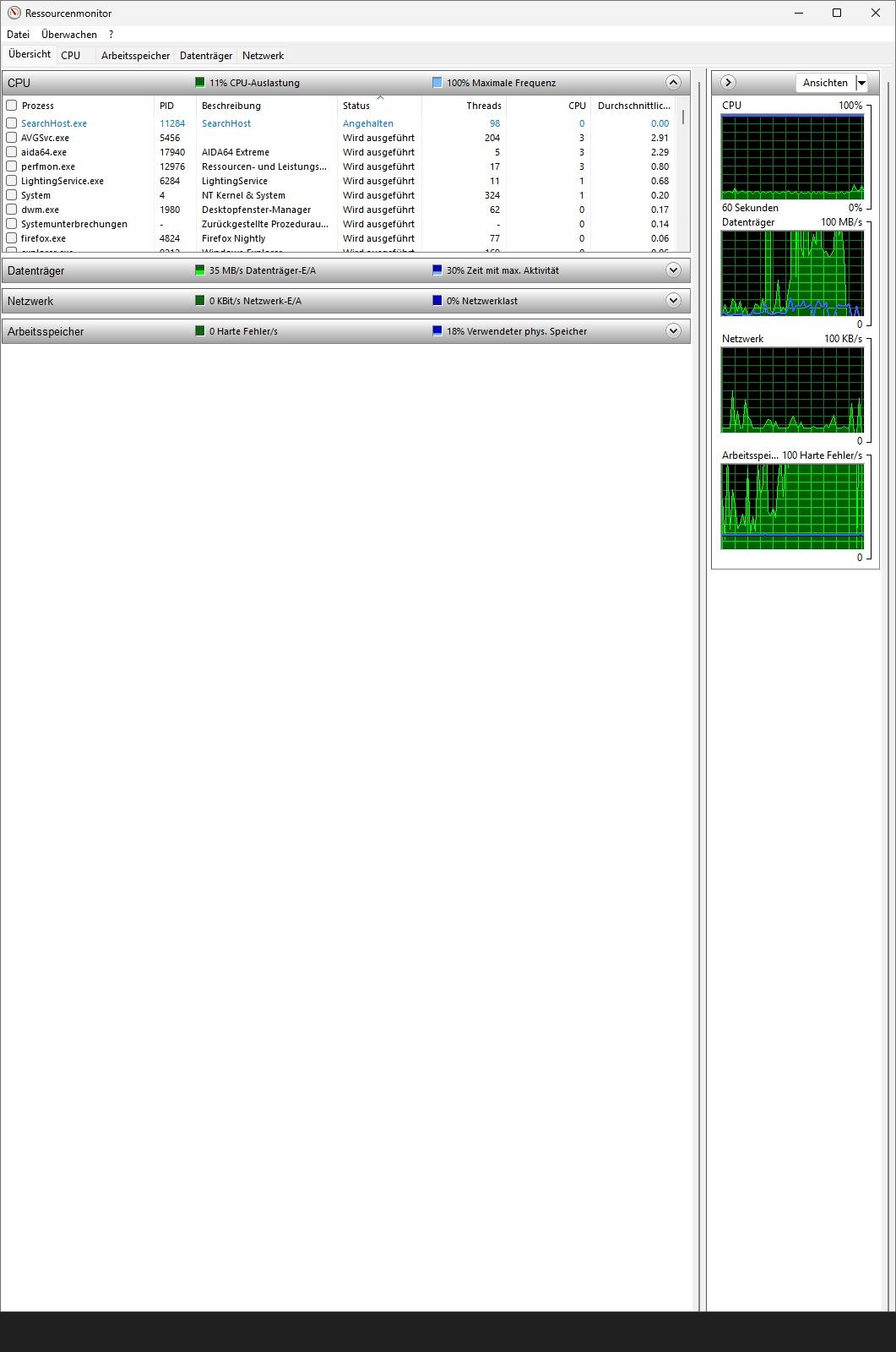

jetzt habe ich das! und das läuft

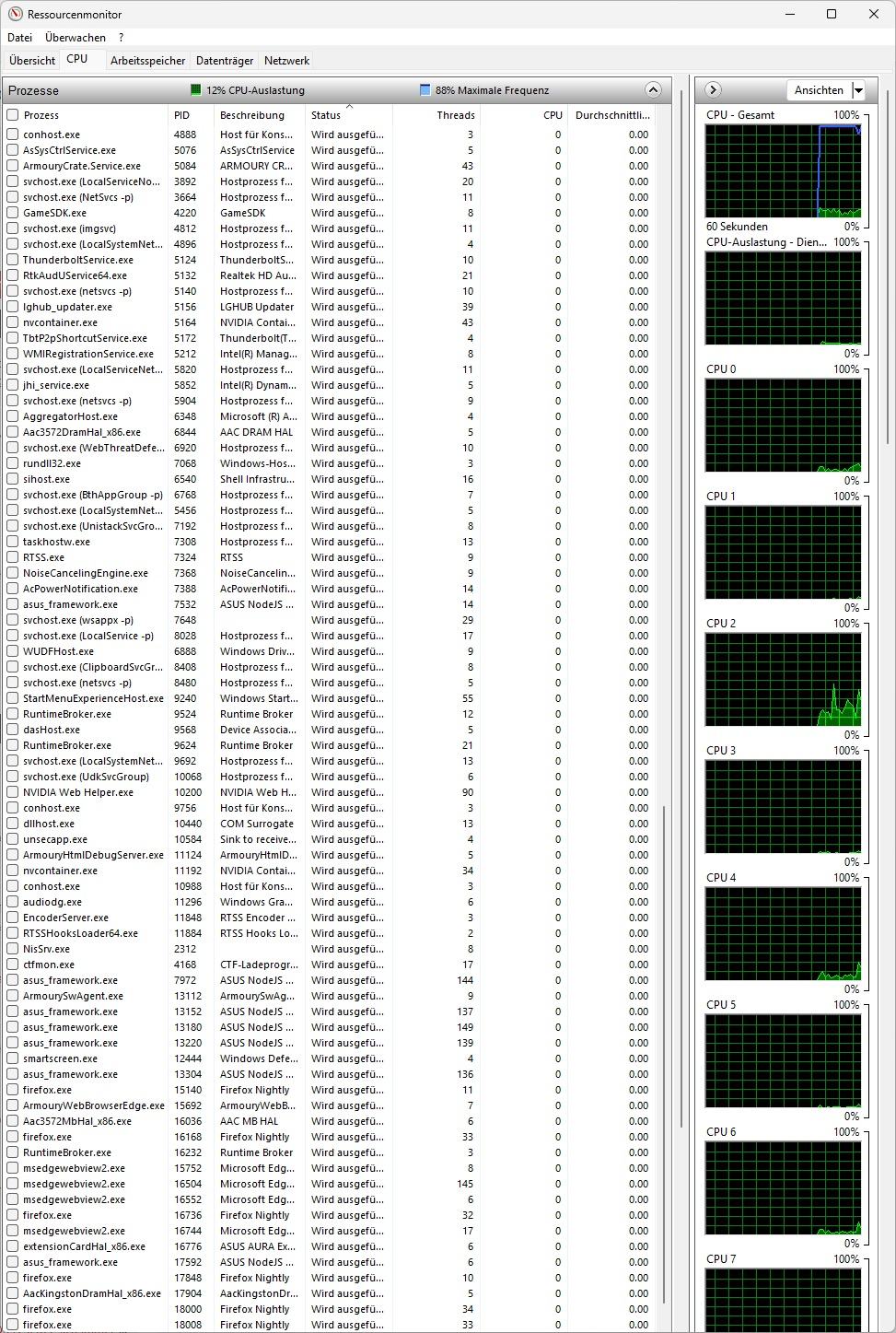

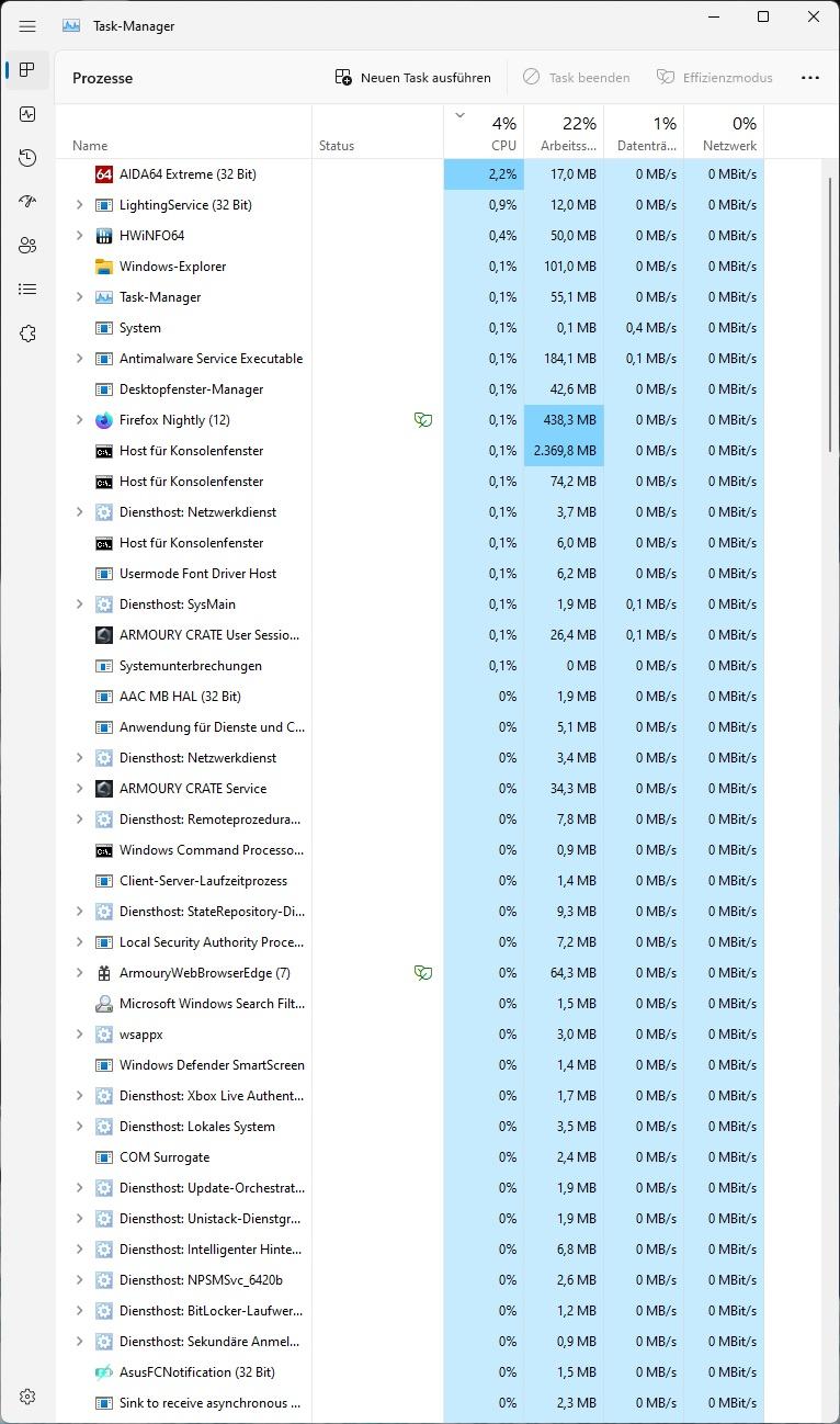

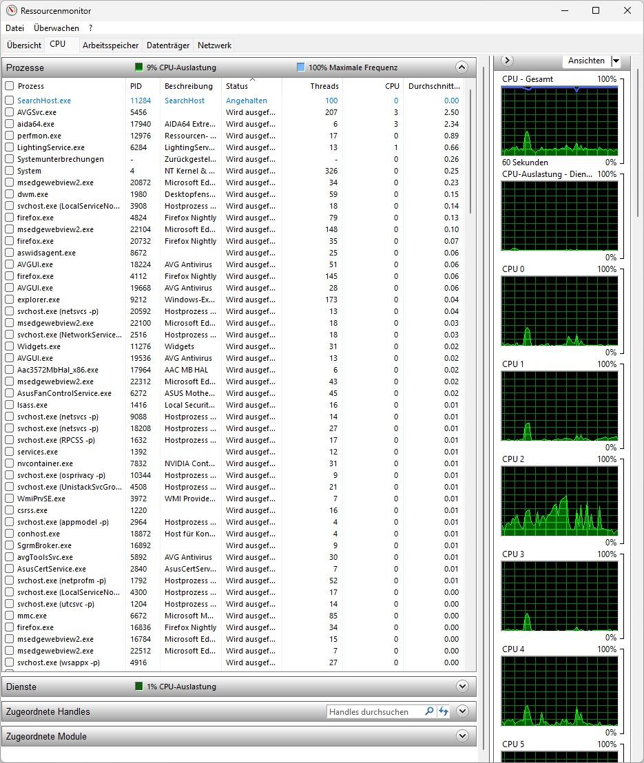

Wieso zeigt HWInfo64 denn 23% Kernauslastung und der Task Manager nur 4%? Nimm doch mal den Resourcen Monitor, der Task Manager zeigt nicht immer alles an.
Gehe im Task Manager auf Tab "Leistung" (den zweiten von links) und dann findest du es ganz unten.
das??????
und das

Genau den und nun wie im ersten Bild bitte noch nach der Spalte CPU abwärts sortieren lassen.
