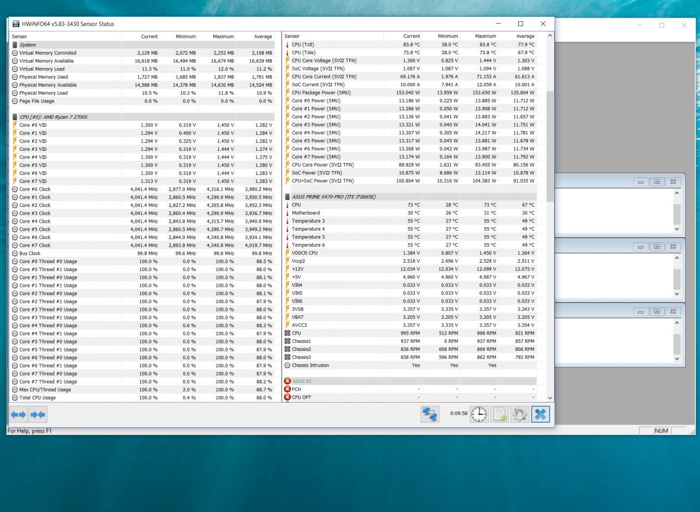

Hier mal ein Screenshot wo Prime am laufen ist.

Auf deinen Screenshot drehen die auch schnell genug denke ich. Sonntag bin ich wider zu Hause da kann ich mal meine Temperaturen zum Vergleich zeigen. Welche Prime Version mit welchen Einstellungen hast du laufen lassen?

Der Takt in Prime ist der selbe wie mit dem Macho konstant bei 4041, aber der Macho hat mit voller Drehzahl gedreht (1250) und der Noctua Jetzt mit ca.1000.
da arbeitet der Noctua aber nur auf gut 65% Lüfterdrehzahl - die Lüfter am D15 wenn es dir originalen sind lauf voll mit so knapp 1500 rpm - hast du eventuell ein silent Lüfterprofil eingestellt ?
