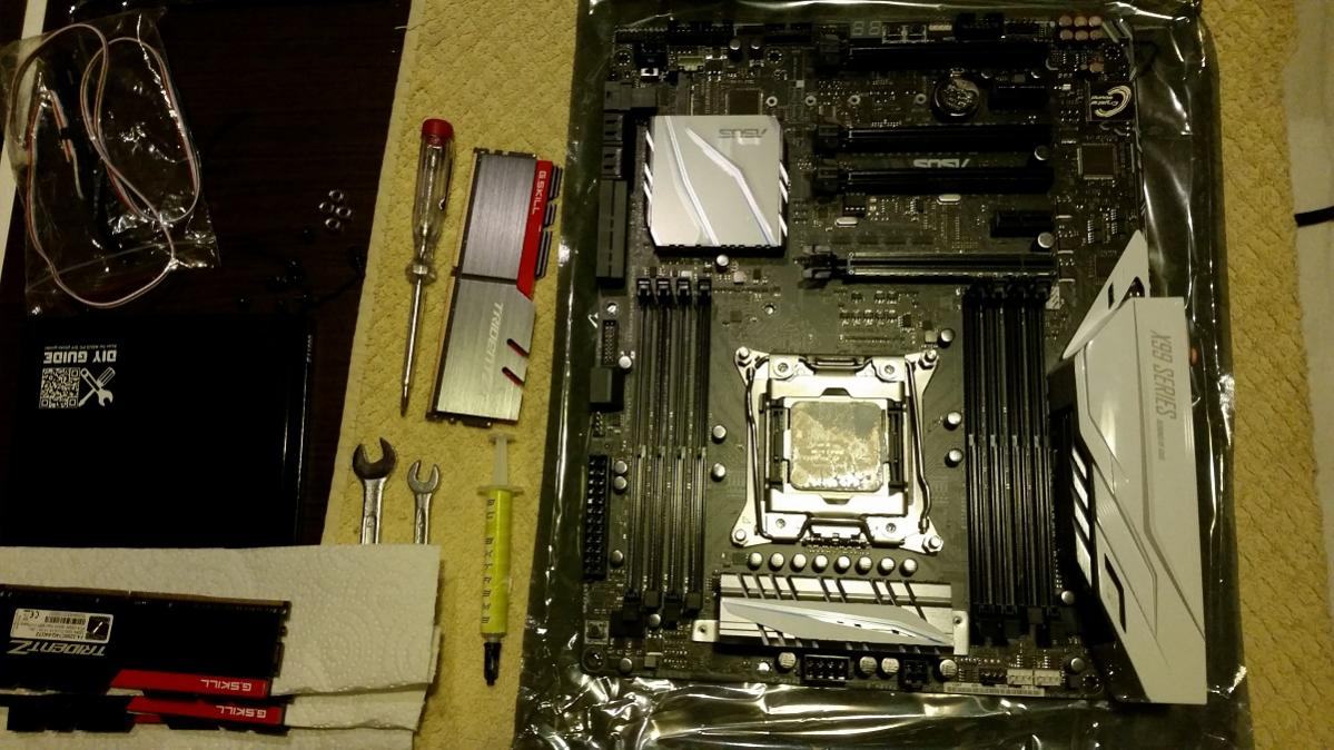

Etwas das kaum einer dran denkt, hast du dich beim Basteln am Rechner auch geerdet?
Erstmal vielen Dank für die zahlreiche Anteilnahme :)
@ X5-599 Ja immer geerdet bei solchen Arbeiten. Alles mit antistatischen Folien ausgelegt, CPU nur mit antistatisch Klebefolie angefasst. Und die CPU über den Asus-Clip eingelegt, wo man ja nichts mehr falsch machen kann. Professionelles Werkzeug, geschickte Hände für Feinstarbeiten und in 35 jahren so einige PCs immer selber zusammengebaut. Keine Ahnung was hier los ist :(

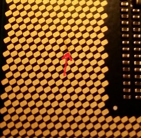

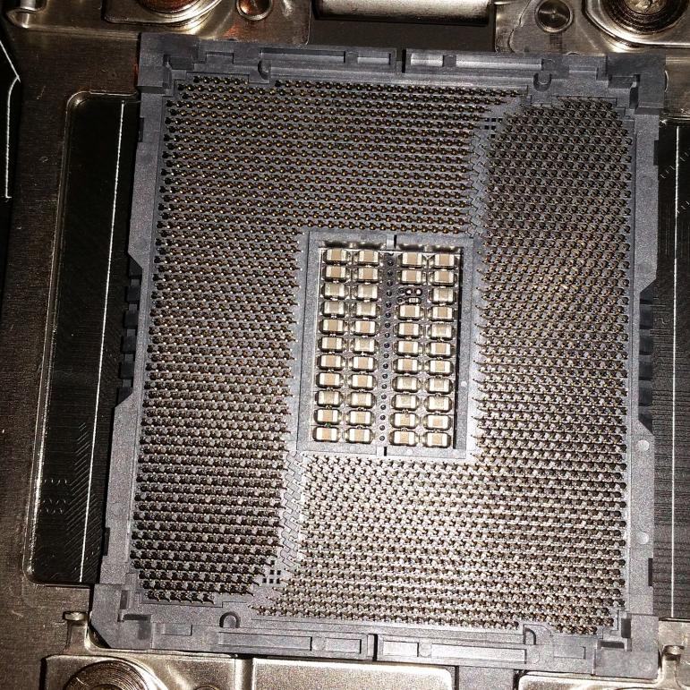

Schaue Dir einmal den CPU Sockel an. Man kann natürlich viel Pech haben - das was Du beschreibst ist denoch bzgl. Wahrscheinlichkeit wie ein Lotto Sechser. Vorschlag: Würde alle Teile soweit als möglich retournieren und einem Fachhänder die Verantwortung (dort die Teile bestellen), dass alles funktioniert übergeben. Bin mit meinem Latein am Ende. Um ehrlich zu sein wäre ich an Deiner Stelle auch entnervt. Teile um zig-Euro zu mehrfach zu bestellen würde ich nicht akzeptieren.

Ich kann mir den Sockel ansehen und ein Foto machen. Blöd das ich dieses beQuiet Monster drauf sitzen habe, das ist immer riesen Arbeit.
Ich blöd hätte das System vorher mal testen sollen bevor ich die WLP drauf schmiere. Auch wieder Geld aus dem Fenster für teure WLP.
Vor dem EInbau habe ich mir den Sockel angesehen und keinen Defekt erkennen können. Aber ich wiederhole das mal, bringt ja nix muss sowieso alles abbauen.

Für dich Karl habe ich zwei Bilder mitgeschickt, um dein Vertrauen zurück zu gewinnen :*
Dann habe ich nochmal ein Video gedreht:

Und ein paar Bilder vom Sockel. Also am Sockel ist alles ok mit den Pins. Die CPU jedoch hat unten an drei Kontakten eine leicht braune Spur. Wenn ich diese mit dem Sockel abgleiche, sind dort aber keine Pins verbogen.
