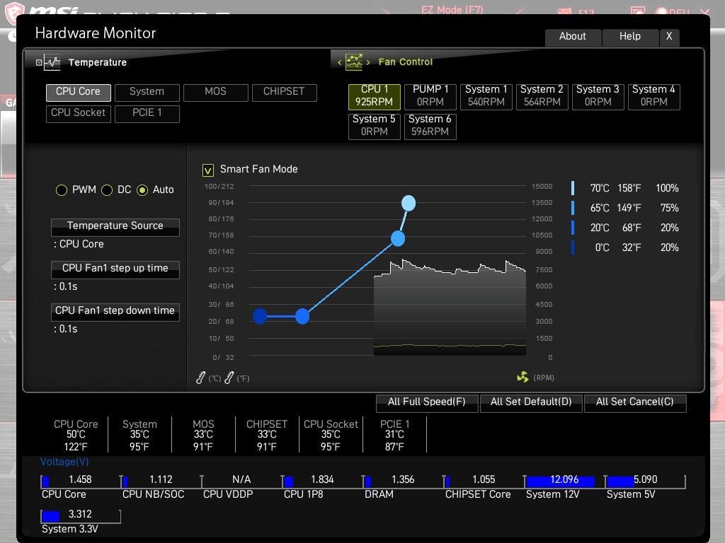

Hallo!! Bei meinem MSi B550 war die Standard CPU Lüfterkurve so eingestellt wie auf Bild 1 zu sehen,
Ab 70 Grad 100 Prozent ging mir auf den S*ack denn mein Dark Rock slimm lief da mit 1500 Umdrehungen was echt gut hörbar war ...auch ein surren.
Da die CPU eh erst ab 90 Grad Throttled dachte ich mir das ich von 70 auf 85 Grad bei 100% erhöhe., Was auch nicht schlecht ..nur war der Lüfter dann ab 72-75 Grad immer noch bei 1300 RPM.

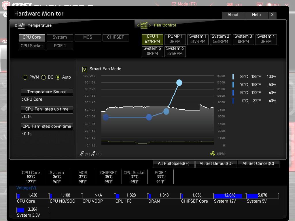

Jetzt habe ich die Lüfterkurve mal anders eingestellt.
0-50 Grad auf 40% (bin am überlegen von 0 -60 Grad einzustellen)
dann bis 70 Grad auf 50%
und von 70-85 Grad auf 100%
Wie in Bild 2 dann zu sehen.
Bei Cinebench wird die CPU bis 75 Grad heiß (23 Grad Raumtemperatur) und hatte eine Umdrehung von angenehmen 1000 + ein wenig mehr RPM
Ich weiß nicht ob ich die so eingestellt lassen kann !? Ich habe Null Ahnung davon
So nun Bild 1 Standard wie im Bios war
Und Bild 2 wie ich es eingestellt hab
Sieht doch gut aus, kannst du so lassen
Vorschlag der hilft, mir ging das Fluktuieren der Beluftung auch auf den Senkel...., Effizienzsteigerung ohne Performanceverlust im Alltag.
