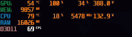

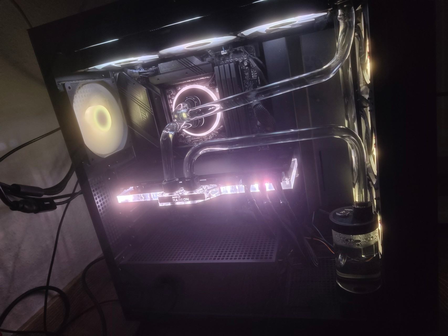

Hallo zusammen,
ich habe einen i9-14900K und eine RX 7900 XTX verbaut.
Zudem habe ich eine Custom-Wasserkühlung eingebaut, bei der die Anordnung der Flussrichtung wie folgt ist: Radiator → CPU → GPU → Ausgleichsbehälter.
Nun habe ich das Problem, dass meine CPU bereits bei 20 % Auslastung extrem warm wird, während die GPU-Temperaturen vollkommen in Ordnung sind. Siehe Screenshot.
Kann mir da jemand weiterhelfen?

Wie warm wird das Wasser bzw. wie viele Radiatoren hast du?
Kühlst du mit 1x360mm CPU&GPU?
Das ist ein bisschen arg wenig
Das was ich auf dem Bild sehe oder besser nicht sehe lässt nichts gutes erahnen.
500+ Watt über einen 360 Radi abführen ist aber sportlich o_O
Wenn dem wirklich so ist, dann sind die Temperaturen dafür super.

Das komische ist hatte davor nur die CPU im Kreislauf und selbst da ging sie immer auf 80 Grad bei 20 Prozent Auslastung.
Das ist das was mich wundert
Kühler richtig montiert?
Eigentlich sollten die Temperaturen von GPU und CPU doch nahezu identisch sein, oder nicht?

Das Problem ist der "Wärmestau" in der CPU bzw. unter dem CPU Kühler.
Die thermischen Widerstände sind innen einfach so groß, dass die Wärme nicht ausreichend gut abgeführt werden kann, das ist eine Krankheit moderner CPUs allgemein, die intel i9 13/14th Gen besonders betreffend.
Setz dich mal mit dieser "Intel 14900er Überhitzungsthematik" auseinander (ich selbst hab sowas nicht, kann dir keine Details nennen), wie man den per Bios-Settings sparsamer/kühler bekommt (wenns kleine Leistungseinbußen um vllt. 5% mit sich bringt ists ja auch egal).
Hab das beim 5900X ähnlich gehabt (ungewöhnlich heiße CPU für Wakü) und bin mit Undervolting / Optimierung deutlich kühler geworden.

Mich wundert es nur, dass die GPU deutlich kühler bleibt als die CPU. Dabei kommt die GPU sogar nach der CPU. Eigentlich sollten die Temperaturen von GPU und CPU doch nahezu identisch sein, oder nicht?
Gut beobachtet, Sherlock. Manchmal hat die eigene Wahrnehmung ja doch einen Wert, den man beachten sollte.
Die GPU zeigt ja, dass es kein Wassertemperaturproblem ist (naja bei Bench-Volllast kanns vllt. eines werden... außer die Lüfter haben gut Drehzahl, dann läuft das schon).
Die Position im Loop ist auch recht egal btw...
tl,dr: Geh deine CPU "undervolten"... (und wenn du schon dabei bist, machs mit der GPU auch gleich)

Naja ein wenig Mist gebaut habe ich. Der CPU Block ist nicht für den 1700 Sockel gedacht. Sondern für die älteren. Aber denke nicht das das nen Problem ist habe den wie auf dem oberen Bild zusehen gut montiert bekommen und geschaut das auch ein ordentlicher Anpressdruck vorhanden ist.
Kann es auch daran liegen?
Daran kann es schon auch liegen.
Liegt er denn sauber auf?
Ist der Hotspot beim 1700er anders verschoben und sind die Kühler daher anders optimiert?
Kannst ja abnehmen und den Abdruck der WLP checken.
Sockel 1200 oder Sockel 1700 macht keinen Unterschied. Mein Heatkiller vom Sockel 1200 ist einfach mit rübergekommen auf den 1700.
Ich würde orakeln, dass entweder deine WLP unter der CPU rausgepumpt wurde, oder die Einstellungen zur CPU im Bios nicht vernünftig sind.

Und bei aller Liebe: Deine Tubes sehen echt nicht schön aus. Schlimmer ist aber der Ausgang bei deiner GPU, da steht die Röhre so dermaßen schief das ich mir Sorgen mache ob der Dichtigkeit. Hast Du das geprüft? Sonst macht's evtl. irgendwann mal puff.
Ich würde das alles neu machen und bei der Gelegenheit gleich einen 2. 360er integrieren, macht doch keinen Sinn sonst. Reservoir --> GPU geht klar, der Rest ...

Ich möchte euch nochmal ein Update geben: Das Problem lag am CPU-Block. Ich habe nun einen passenden Glas-1700-Block besorgt und Flüssigmetall verwendet. Jetzt bleibt die CPU stabil bei 60 Grad, selbst bei einer Leistungsaufnahme von 350 Watt.
