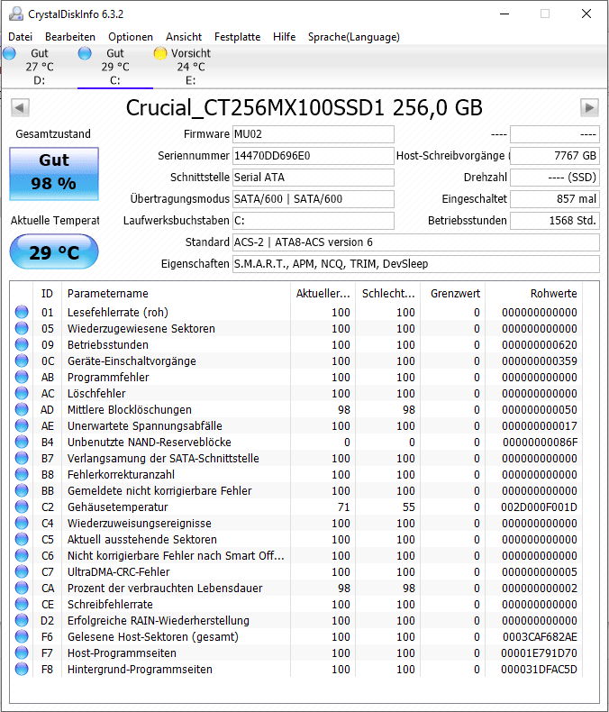

Nach einem Kaltstart wird oftmals die SSD gar nicht erkannt, also springe ich direkt ins BIOS wo mir die SSD überhaupt nicht angezeigt wird. Wenn ich dann etwas warte und den Rechner neu starte, erkennt er die SSD und startet mit einer durcheinandergewürfelten Bootreihenfolge (die ich natürlich vorweg auf die SSD eingestellt hatte) von der SSD.

Anbei noch ein Screenshot aus CrystalDiskInfo.
Es gibt 0x17 = 23 unerwartete Spannungsabfälle, die Crucial SSDs brauchen danach meist länger um sich zu melden weil erst die internen Datenstrukturen geprüft werden. Fahre den Rechner immer ordentlich runter und schalte ihm auch nicht zu früh den Strom ab. Beobachte mal ob nach so einen Problem der Rohwert vom Attribut AE gestiegen ist.
Ich habe sowohl die SATA Ports, als auch das verwendete SATA Kabel gewechselt.
Damit gab oder gibt es auch Probleme, denn es gibt 6 Ultra-DMA CRC Fehler, achte also darauf ob der Rohwert vom Attribut C7 ansteigt, auf 0 wird er nicht fallen, aber wenn er stabil bleibt, gibt es keine weiteren Kommunikationsfehler mit dem Host Controller und damit keine Probleme mit dem aktuellen Kabel. Steigt er hingehen, war der Kabeltausch wohl nicht von Vorteil.
Ich kann zwar Hex nicht lesen
Das ist schlecht, sonst könntest Du sie Dir mit dem Taschenrechner von Windows in der Ansicht Programmierer einfach umrechnen lassen.
Ein sterbender Controller ist zwar nie zu 100% auszuschließen, aber die sterben eher spontan (Backups sind daher bei SSDs besonders sorgfältig zu pflegen und regelmäßig zu aktualisieren!), Ankündigen tun sich eher Ausfälle die auf Verschleiß der NAND zurückzuführen sind, aber hier gibt es darauf keine Hinweis auf Fehler des NANDs und mit durchschnittlich 80 P/E Zyklen sind die NANDs noch so gut wie neu.
