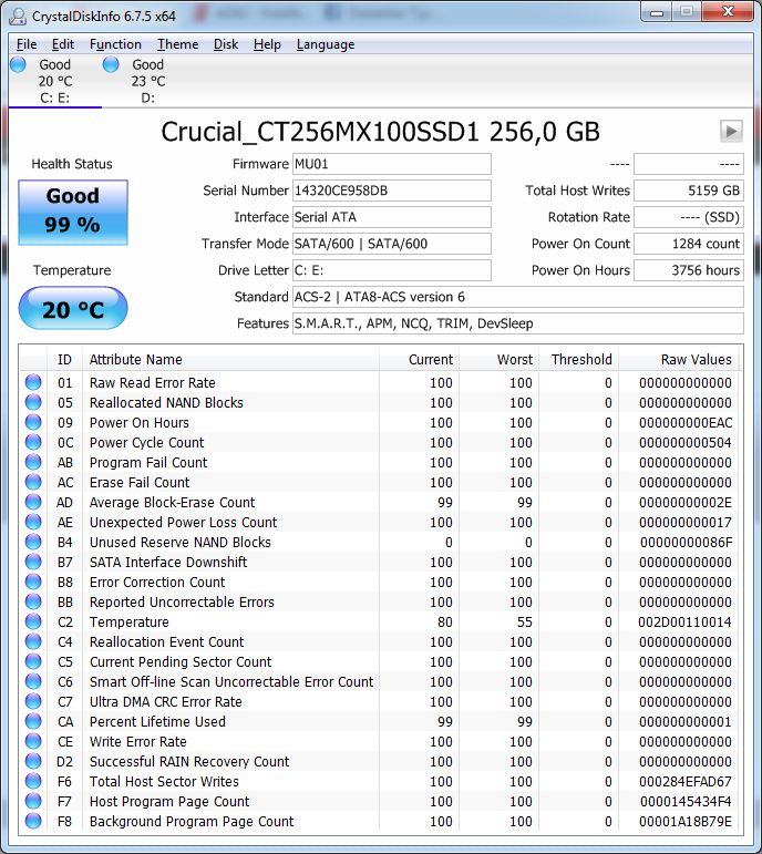

- Crucial MX100 mit 256 GB als Systemplatte, gekauft Ende September 2014, die ist jetzt also 1 1/2 Jahre alt (kein 24-Stunden-Betrieb)

Die SSD hat noch knapp 1 1/2 Jahre Gewährleistung, allerdings sind die SMART-Werte zu normal, um einen Gewährleistungsanspruch zu haben, oder? :confused:
Interessanterweise habe ich das Firmware-Update MU02 schon im April 2015 auf meiner Platte gespeichert, aber wohl nie durchgeführt, das werde ich mal machen. Ich glaube, es war ein "Never change a running System" - solange es läuft, bloß kein Firmware-Update machen. ;)
Die S.M.A.R.T. Werte sind in Ordunung, ein FW Update auf die aktuellste FW Version wäre anzuraten und ggf. würde ich Energiesparoptionen wie LPM deaktivieren und google auch mal nach dem Unterschied zwischen Garantie und Gewährleistung, denn was Du meist ist die Garantie und nicht die Gewährleistung. Den Unterschied sollte man aber schon kennen.
