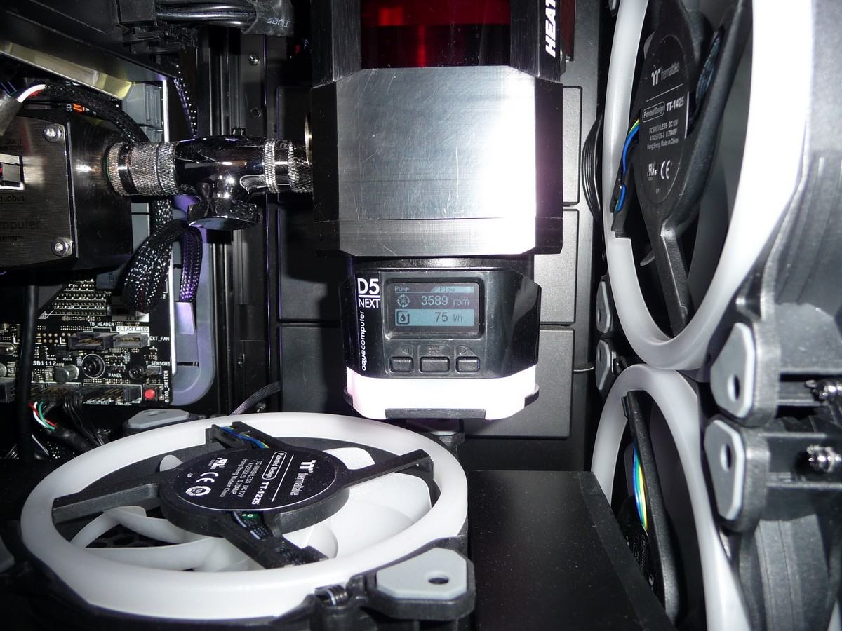

Kurze Frage an alle hier, die ne D5 Next haben.
Bevor ich jetzt ne RMA beim Händler aufmache wollte ich hier einmal kurz nachfragen.
Meine D5 ist per USB ans Mobo angeschlossen und weiter an meinen Aquaero 6 LT. Seit kurzem wechesln die Anzeige in dem kleinen Display der Pumpe obwohl im Aquaero manueller Seitenwechsel eingstellt ist. Ich hab dann die Pumpe komplett von allem getrennt und über die Microtaster den manuellen Seitenwechsel eingestellt nachdem ich die Pumpe erst einmal komplett auf Werkszustand eingestellt habe. Der Wechsel ist auch immer von einem deutlichen Klicken begleitet. Fast so als würde ich immer den rechten Microschalter betätigen.
Ich habe den Verdacht, das der Schalter einen Defekt hat, wollte aber vorher hier bei Euch mal reinhören. Denn Pumpe ausbauen, eine andere übergangsweise rein und später wieder alles retour ist ja kein Vergnügen.
Danke für Tips...

ich habe mal auf manuell gestellt und höre den Wechsel gar nicht, also ohne klackern oder es ist extrem leise. Ohne manuellen wechsel, steht das Display.
Muss mich berichtigen, nach mehreren Versuchen klickt es beim schalten jetzt auch. Ich sehe da kein Problem, laut ist es bei mir immer noch nicht.

Jetzt hab ich mir ne fette WaKü aufgebaut. Dass ganze in ein riesen Case. Damit ich ein vollkommenes Silentsys habe.
Da nervt das "Klickern" beim Umstellen schon extrem. Es ist nicht die Pumpe selber, die klickert, sonder die Elektronik. Als ob man standig von Hand den Microschalter drücken würde.
Aber ich habe mit dem Support von Aquatuning telefoniert.
Alles super gelaufen. Die schicken mir ne neue Elektronik- Einheit zu und ich soll die defekte dann im Austausch an die schicken. Der hat auch nach keiner Rechnung oder so gefragt. Das ganze war nach ein paar Minuten erledigt. Er sagt nur, wenn sie dann feststellten, dass Wasser in die Elektronik gelaufen war, müsste ich 60,-€ berappen. Aber das war definitiv nicht der Fall.
