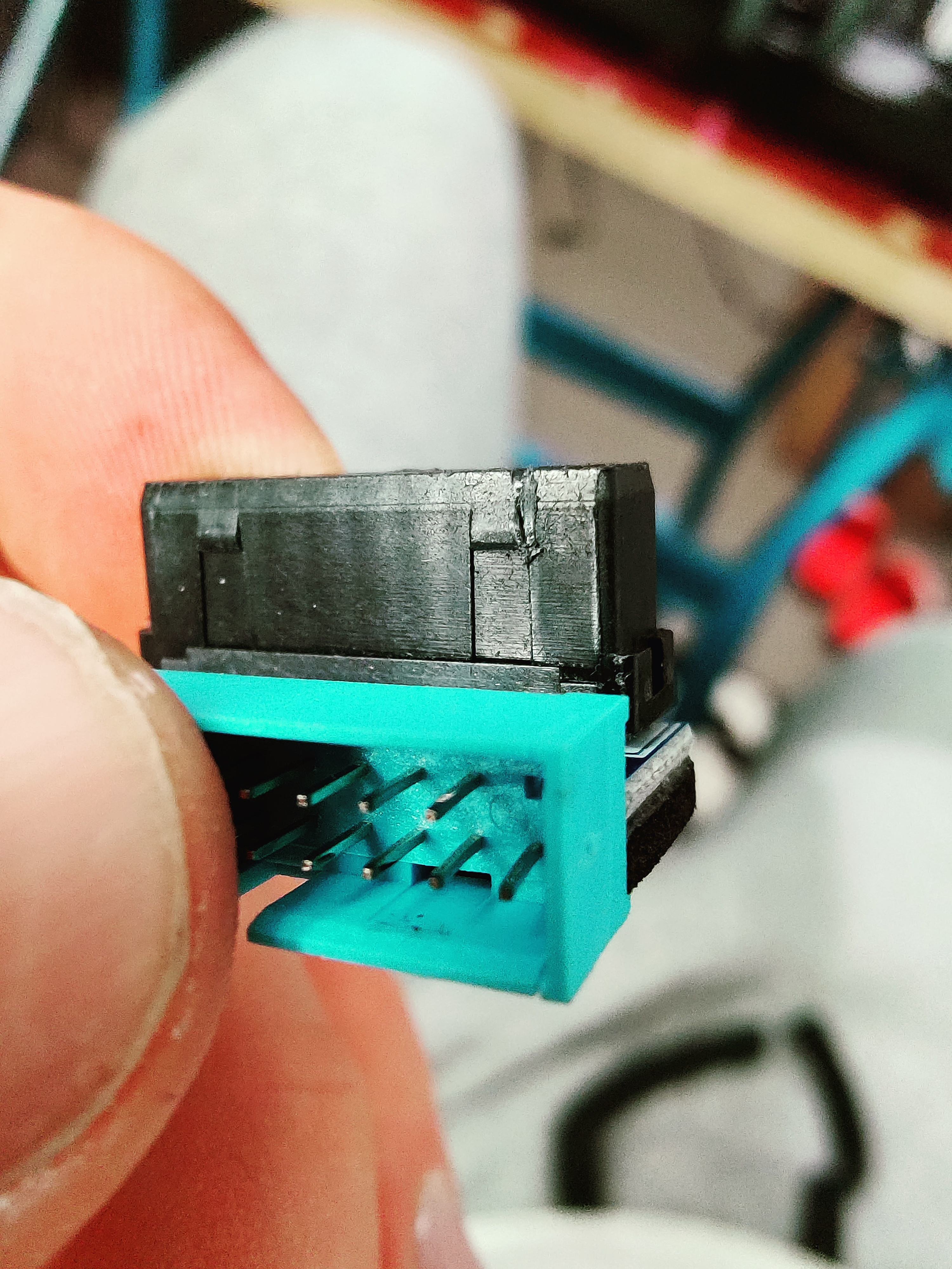

problem ist halt: 3x schwarz, 1x davon gepunktet. :( muss man entweder durchmessen oder anderweitig 'rausfinden, wie die belegung genau ist. weiß ned, ob die pumpe sicherungen gegen falsch-anschluss hat? sprich, was volt auf rpm dann verursacht, wenn's blöd läuft.
Habe die Pumpe auseinander gebaut. Auf der Platine der Pumpe steht Gott sei Dank drauf welche Ader was ist. 😅 rest steht im Handbuch des Mainboards mit der Pin Belegung. DC und PWM haben unterschiedliche Belegungen. Also da sollte jeder sein Handbuch zur Hilfe nehmen
Sitze gerade daran die Pumpe umzubauen.
Naja so unterschiedlich sind die nicht. Ist halt ein Pin mehr. Geschickt platziert um Kompabilität zwischen DC und PWM sicherzustellen.
Aber als jemand der bereits mehrere Komponenten gegrillt hat: Ja, lieber ein paar mal öfter im Handbuch nachschlagen als zu wenig.
Rechts von welcher Seite ausgesehen und Stecker oder Buchse? ;)
Macht schon Sinn sowas kurz nachzufragen/-schlagen, bevor was kapott geht.
Extra Pin neben der "Codierung" damit man nicht falschrum anschließt. ;)
Ist halt mein erster Umbau 😅 daher gucke ich lieber genau nach, bevor ich irgendwie noch alles Schrotte. Ist ja auch so günstig das ganze Wakü Zeug 😂

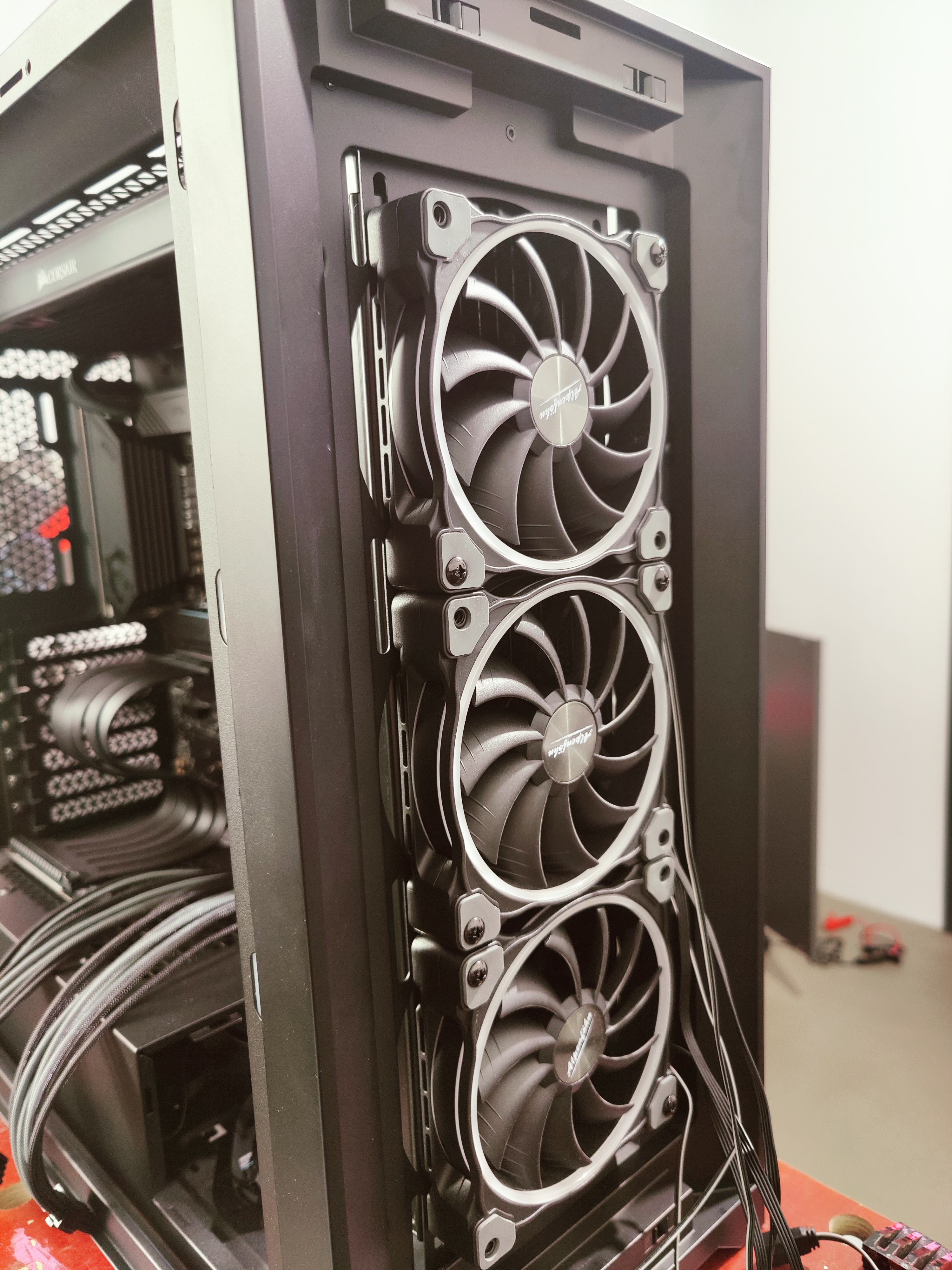

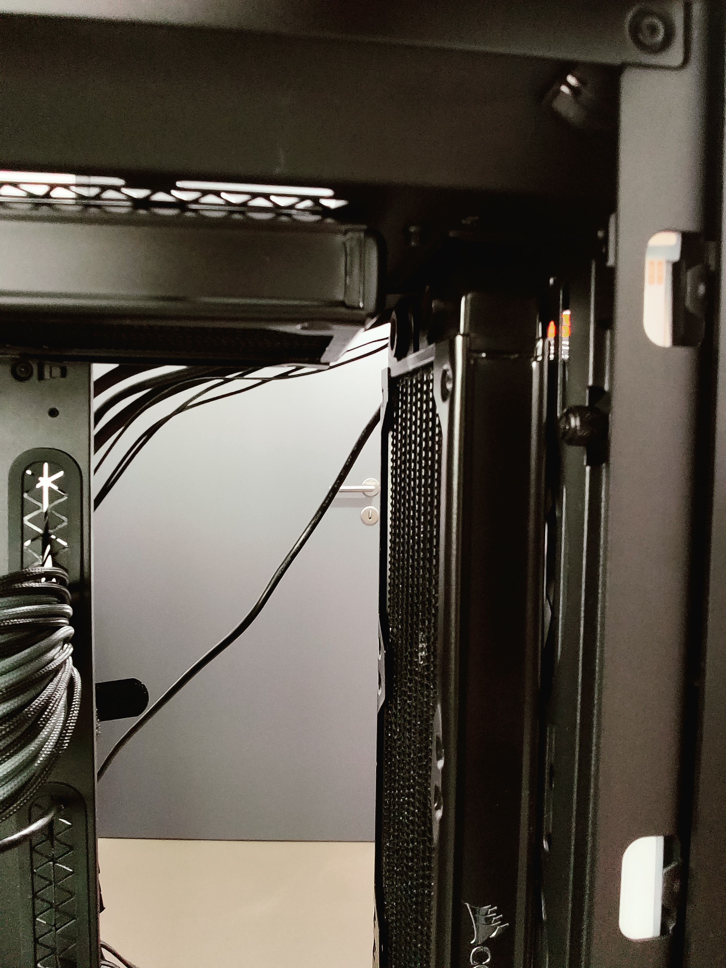

Stecke gerade die Radiatoren Probe.... Was hat Corsair sich denn da ausgedacht.. 🤦🏻‍♂️
Oben einen 360er mit Anschlüsse nach hinten.
Vorne einen 360er mit Anschlüsse nach oben und es passt überhaupt nicht zusammen. Müsste die Lüfter außen am Gehäuse montieren.... Anders passt es noch weniger. Jemand Ideen? (Vorderen Abschlüsse habe ich nach oben, da ich hier mal gelesen habe, es soll besser zu Entlüften sein)
Buchse natürlich. Welche Seite ist i.d.R. egal da die Buchse eine Führung hat und der Pin für PWM so ziemlich immer rechts ist (wo keine Führung mehr ist). Um 180° habe ich noch nie gesehen, eher 90° im Uhrzeigersinn und auch da kann man sich an der Führung orientieren ;)
Gerade durch Zufall gesehen, dass bei meinem USB 3.2 ein Pin quasi zweigeteilt ist und somit beschädigt.. vom einstecken des 90° Adapters vermutlich. Anbei mal die Pinbelegung am Board. Ist es Dramatisch?
Bin da auf dem Gebiet leider nicht so bewandert.
Ungünstig. Wenn ich das richtig sehe ist das Pin 19 also Power. Kann auch nur mit einem Power Pin funktionieren. Hängt aber auch vom Front Panel ab ob die Power Pins zusammen gelegt werden oder nicht. Mit mir einem Pin sollte man aber die Ports nicht maximal belasten.
Nur berühren sollten sich die Pins nicht.
