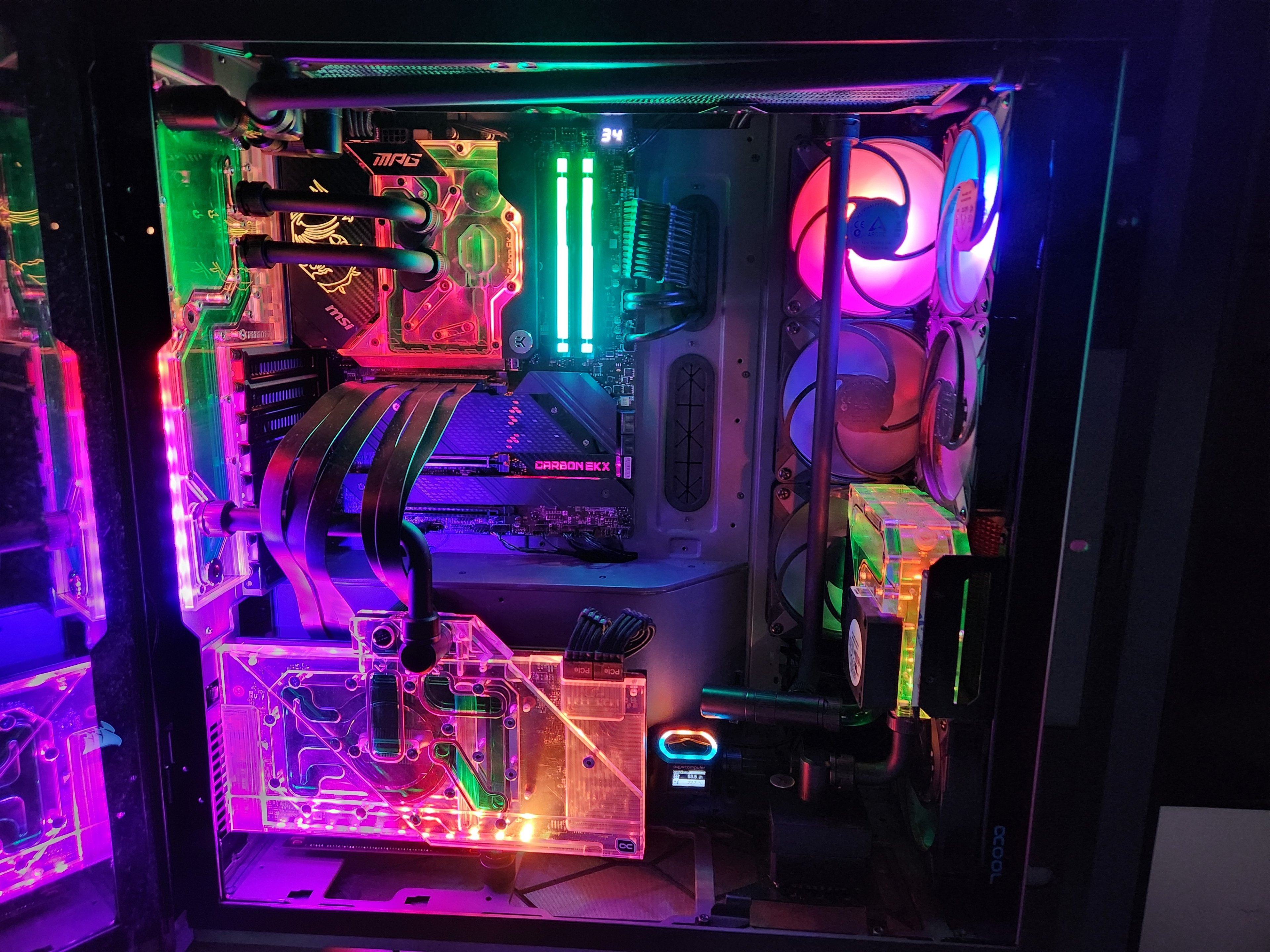

Du kennst eh meinen Loop, ich hab gestern sogar ein neues und vor allem aktuelles Foto gepostet:
In der Regel überfliege ich die Bilderthreads eher. Erst recht bei dem ganzen RGB. :fresse:
Das ist 12/10er Rohr? Hast du noch ein Bildchen im hellen, wo man wirklich alles sieht? Gerade da unten mit der 2. Pumpe und dem Agb ist es etwas dunkel.
Kann ich dir später machen.
