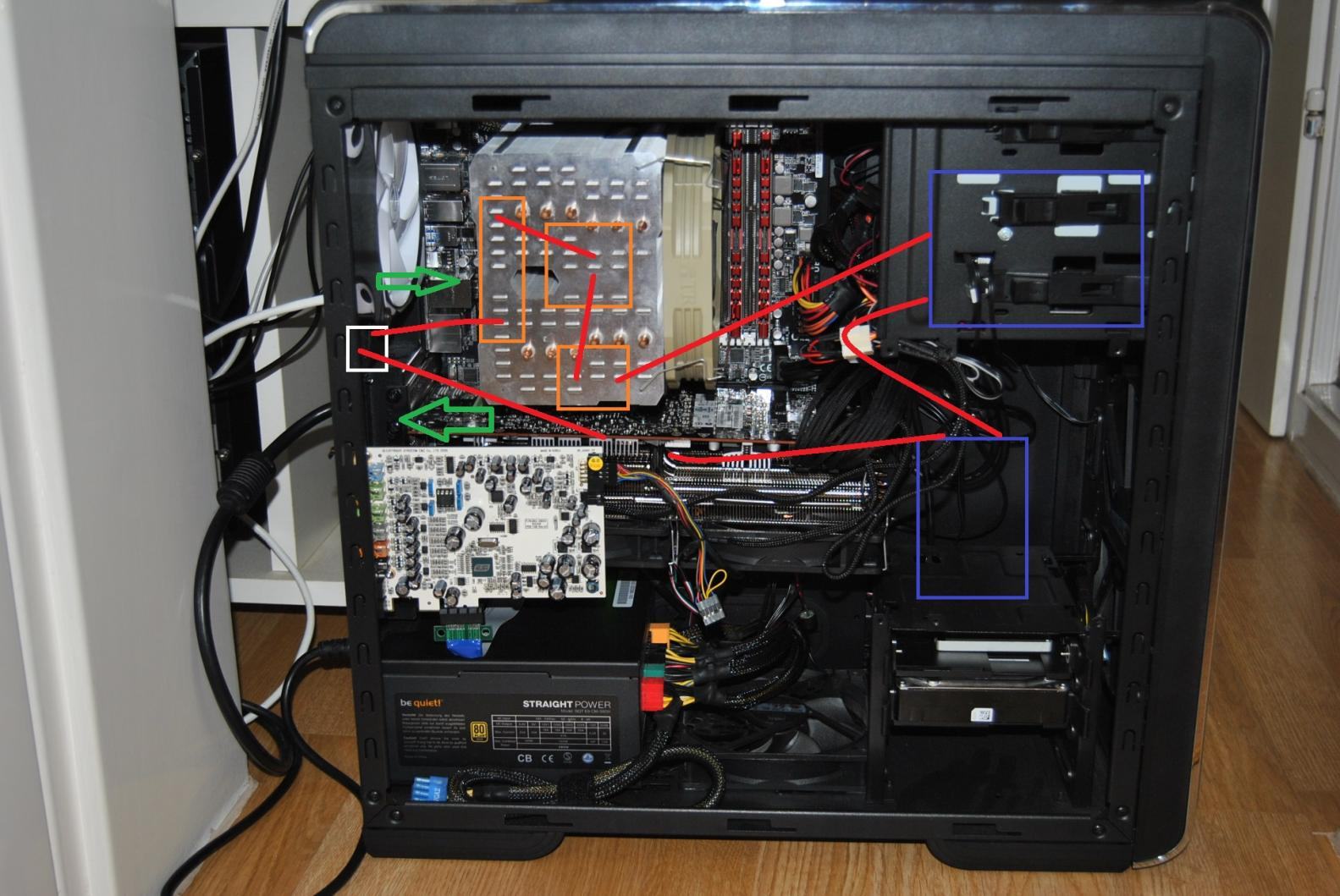

so...
ich war heute wieder am überlegen mit der Verschlauchung
und mir ist aufgefallen, dass es im Gehäuse doch enger zu geht als gedacht :d
hier mal ein Bild wo ich ein bisschen was eingezeichnet hab (paint-Künste :p)
das weiße Rechteck ist der Eingang wo ich mit einem Schott arbeiten werde
orange die Kühlkörper von SpaWa, NB und CPU (GPU hab ich nicht eingezeichnet weil kein muss)
blau ist AGB (oben) und Pumpe (unten)
was fehlt ist der Durchflussmesser und Aquaero 5 LT da ich noch nicht exakt weiß wo und wie befestigen
Durchflussmesser wollte ich nach dem AGB anbringen, aber jetzt scheint es mir eventuell zu wenig Platz zu geben
Aquaero wollte ich auf eine Metallplatte schrauben und die wiederrum im Gehäuse befestigen... wie und wo weiß ich noch nicht genau, aber irgendwie unterhalb von den 5,25" Schächten und im Hintergrund
Anschlussmäßig hab ich mir das so vorgestellt:
SpaWa-Kühler 2x gerade
CPU-Kühler 2x gerade
NB 2x gerade
AGB 1x gerade und 1x 90° (da muss ich noch schauen ob der hinten raus lang genug ist damit ich direkt mit 90° runter gehen kann. Weil in dem Bereich ist vorallem das 24Pin Kabel fürs MB...)
Pumpe: 1x gerade Eingang; 1x Eingang verstopft; 1x Ausgang für Kreislauf (weiß nicht so recht ob gerade oder wieder 90° wegen dem Weg auf die GPU) und 1x Ausgang für Ablauf mit Hahn und 90° Winkel... da müsste ich die Pumpe dann aber nahe an den linken Rand bringen damit das was wird, eventuell zuerst das Ventil an die Pumpe und dann den Winkel
GPU 2x90°? weil die Pumpe kommt nachher mit Deckel und Shoggy auf fast 10cm was recht hoch ist und dann glaube ich schon, dass ich an der Pumpe und am GPU-Eingang einen 90° Winkel brauch
und von der GPU geht es wieder aufs Schott
die offene Fragen sind also die Winkel an den fraglichen Stellen (Pumpe, GPU)
den Durchflussmesser kann ich vllt. sogar, wenn das AGB kürzer als der Schacht ist, als Verlängerung nutzen um dann mit einem 90° Winkel danach runter zu gehen
die Anbringung des Aquaero...
und die Verbindungskabel/Datenkabel :d
meine Einkaufsliste sieht so aus: https://www.aquatuning.de/checkout/...dCartSaveKey/22b2ce80313d09b70c5f4d57470833b8
Schlauch wird der Ek ZMT über Caseking
CPU-Kühler will ich eigentlich den von Watercool in Rev 4.0
falls er rechtzeitig kommt
achja, SpaWa sowie NB-Kühler werden von AnFi-tec kommen
und ein paar Teile hab ich schon da wie GPU-Block und ein paar Anschlüsse

und keiner ne Meinung zu meinem Post hier?
