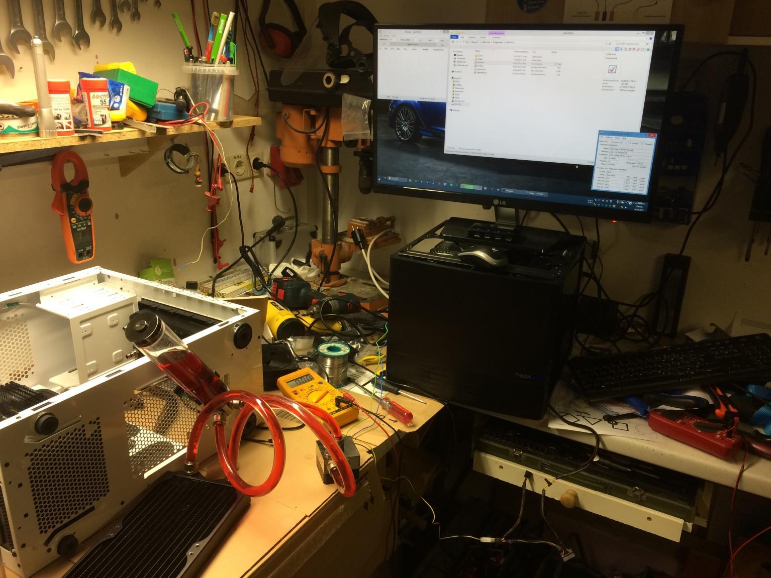

Weiß jemand ob es möglich wäre mit dem AE5 evtl. über die Leistungsausgänge 2 Magnetventile zu schalten?
Ich baue gerade eine neue Wakü zusammen und wollte den Radi auf Dichtigkeit testen.
Die Laing PWM macht allerdings nur folgendes:
Defekt oder Anwenderfehler?
Wird von einem externem Netzteil mit 12V 4A versorgt.
So gelaufen wie am Ende vom Video ist sie erst 1x Heute Abend.
Das Schrauben vom Top habe ich schon etwas gelockert.
Hat jemand Ideen?
Wenn es sich um eine PWM Laing handelt muss man dort doch auch ein Signal mitgeben?
Sprich über Mainboard oder Steuerung regeln
Das PWM Kabel regelt die Pumpe...ohne ein Eingangssignal macht die Pumpe nichts...
So, hab die Pumpe mit 12V und PWM an meinen anderen PC angeschlossen.
Fazit: Pumpe brummt ganz leise und macht sonst nichts.
Das Top hab ich auch etwas gelockert, hat aber nicht gebracht.
Also geht die Pumpe zurück.
