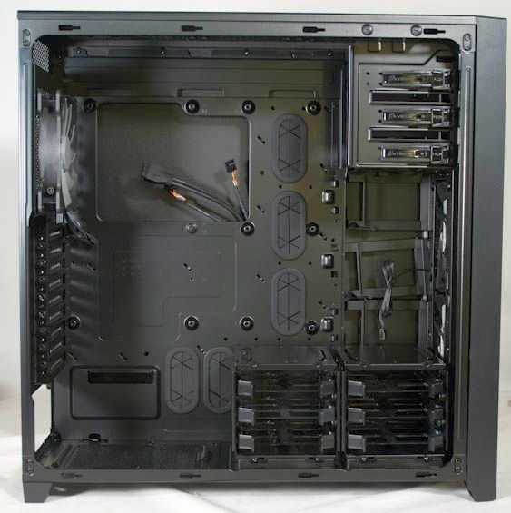

Dann muss ich jetzt nur noch die Pumpe in dem Corsair befestigen. Auf nem HDD-Tray Schlitten verschrauben macht Sinn oder?
Corsair 750D =)
Wenn du nen anderen Vorschlag hast?
du meinst doch auf dem bild sozusagen rechts unten einen hdd tray wegnehmen und dort die pumpe hin?
Richtig.
Verbaue oben im Deckel nen 360er Radiator. Anschlüsse setze ich nach rechts in die 5,25Zoll Schächte.
Von da gehe ich dann in den AGB / Pumpe. Von da dann zur CPU.
Dazwischen hänge ich noch ein Y-Stück mit nem Kugelhahn.
Den kugelhahn kannst du sonst auch an den zweiten Eingang an der pumpe anschließen.
Ja ich gucke mal.
Erstmal muss ich das verschlauchen hinbekommen. der schlauch geht ja schon arg schwer drüber :/
hast du den schlauch angewärmt und befeuchtet (das ende in heißes wasser halten)? das erleichtert das drauf stecken etwas.
welche schlauch-anschluss-kombi hast du?
habe 16/10er.
