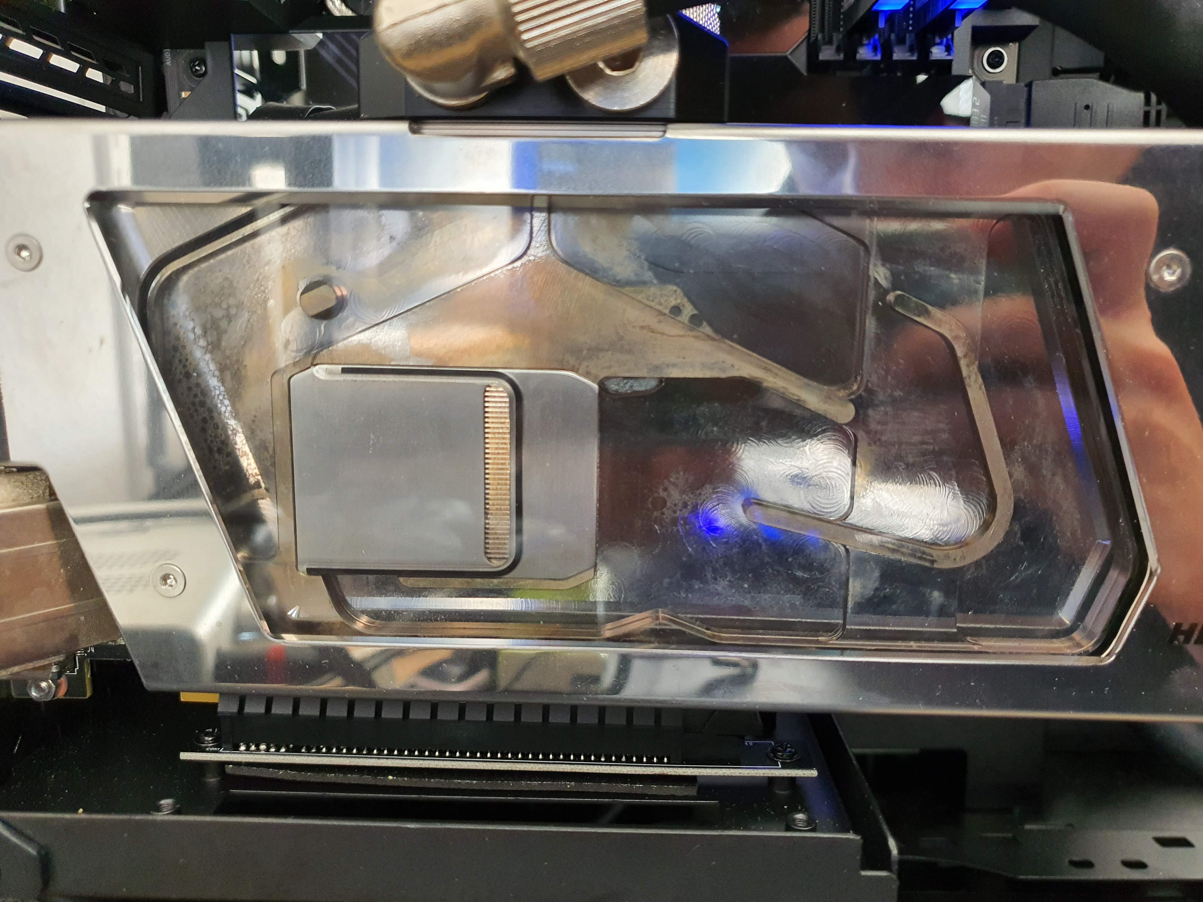

Hi,
ich habe einen Watercool Heakiller IV seit etwa 3 Jahren auf einer 1080 ti verbaut. Der Nickelschicht im Kühler ist mit der Zeit angelaufen und hat sich verfärbt. Kühlflüssigkeit ist Aquacomputer DP Ultra farblos. Womit reinigt man die vernickelte Oberfläche am besten? Nur mechanisch mit einer Zahnbürste habe ich es nicht abbekommen.+
Ich habe mal ein Bild angehängt wie es aktuell aussieht:

Hi,
Für sowas hab ich ne Tube Chrom Politur Zuhause, geht super. Gibt auch spezielle Nickel Polituren, sind aber im Prinzip dasselbe

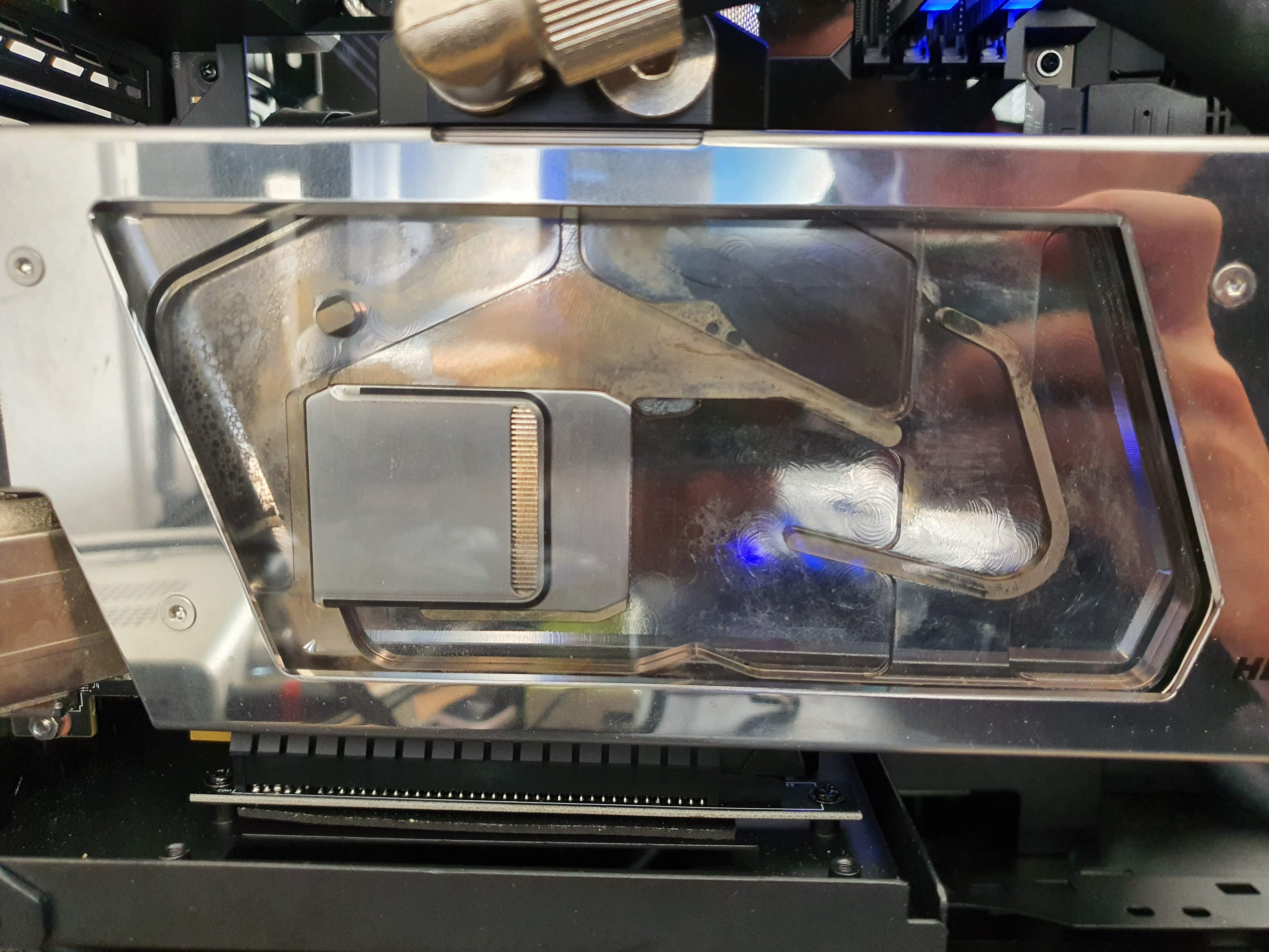

Hi,

Danke für die Tipps, ich werde es mal mit Politur versuchen.
