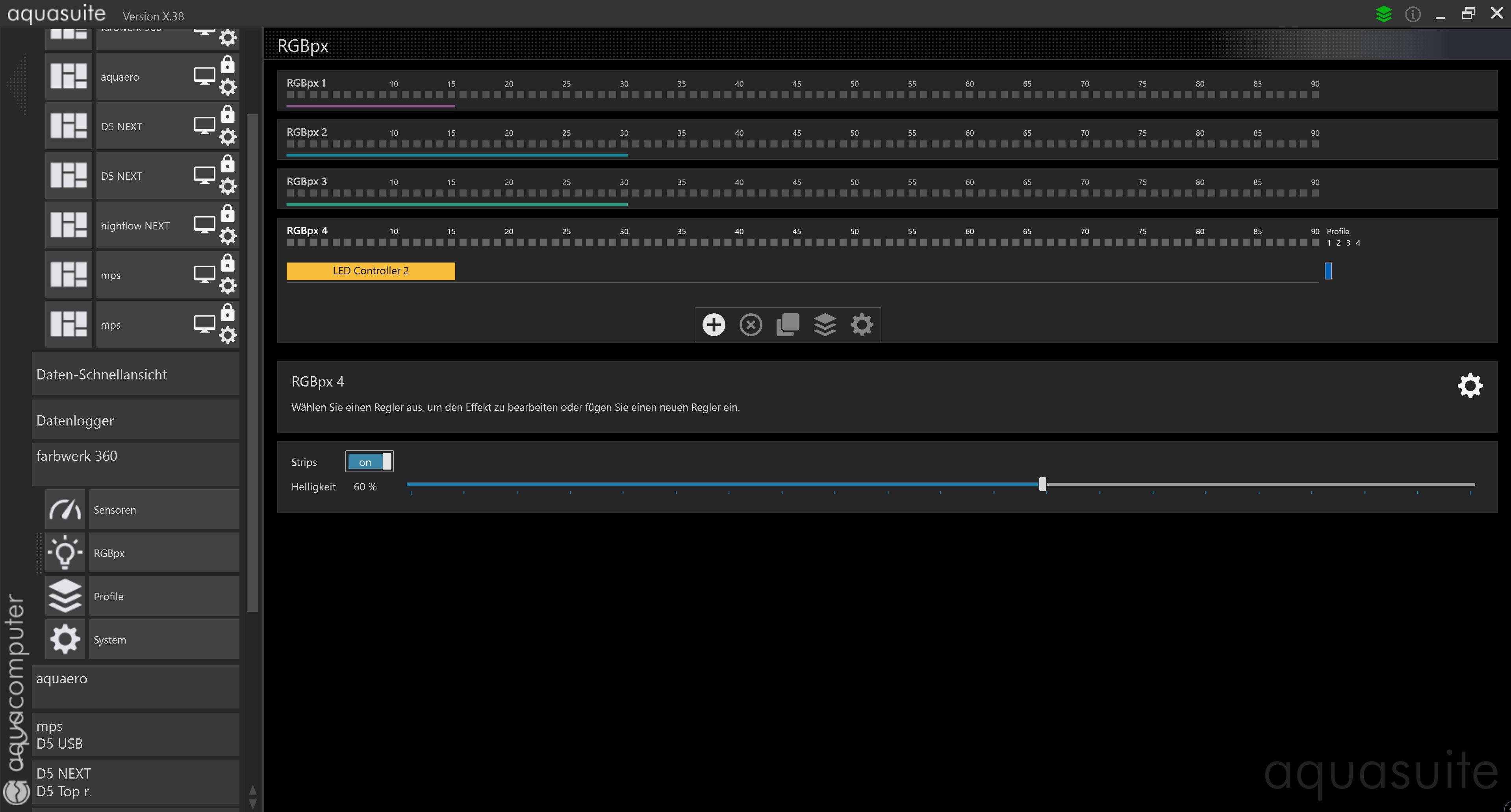

bei mir ist das so, das der RGB Kontroller wie man auf dem Bild erkennen kann 90 Punkte hat. Jeder Punkt steht für eine LED. Wenn ich einen Ring mit 15 LED habe, muss ich die LEDs am Kontroller eben auf 15 stellen. Habe ich nur eine LED oder will ich nur eine LED ansprechen dann wird eben auf eine LED. Ich habe auch am Aqualis 2 LED-Ringe also steht mein Kontroller auf 30LED. Stelle ich den auf 15 geht nur ein Ring an. In meinem Fall weiß ich nicht genau wieviel LEDs der Ring hat, ich glaube das sind nur 8, wie ich schon geschrieben habe baue ich um dann wirds genau.
Achso ja, mein RGB wird übers Farbwerk360 gesteuert. Ich habe es gerade mal ausprobiert und habe den LED Kontroller auf 16 gestellt. Und siehe da unten gingen alle an und oben nur einer. Also sollten es doch 15 pro Ring sein.

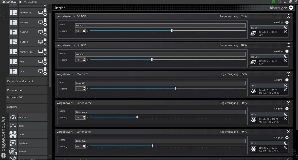

Hmm Videos gehen aufm HAndy nur in mp4, was hier nicht geladen werden kann. Mein Mausklicken und atmen ist ums vielfache lauter als die Pumpe.

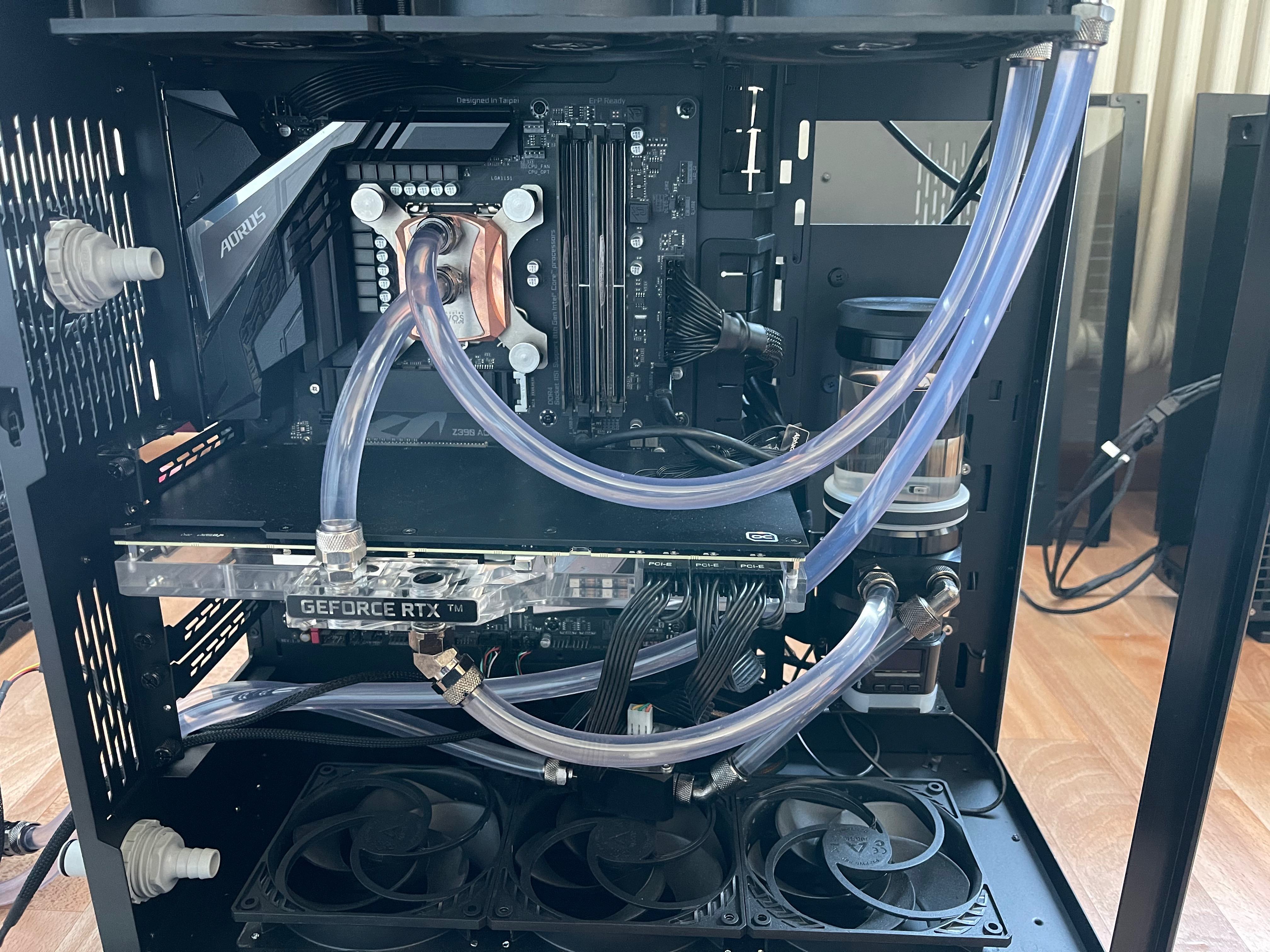

Unten seht ihr mein aktuelles Setup, noch mit 13/10er Anschlüssen. Das wird jetzt getauscht gegen EPDM 16/10.
Die Verschlauchung hier ist (wie man unschwer erkennen kann) nur wild zusammengesteckt, da ich den Umbau schon im Blick hatte. Jetzt will ich es natürlich etwas besser verschlauchen um möglichst wenig Schlauch unnötig von links nach rechts zu verlegen. Der Highflow der unten auf dem Lüfter liegt fliegt raus und wird durch nen HF Next ersetzt.
Dachte an folgende neue Verschlauchung:
NS6 In (unten) -> D5 in -> D5 Out -> Radiator in (hinterer anschluss) -> Radiator out (vordere Anschluss -> High flow next direkt mit verlängerung und doppelnippel am Radiator Ausgang -> 90 grad winkel nach links am HF next ausgang -> CPU in -> CPU out -> Graka In (rechter Anschluss oben)j -> Graka out (linker Anschluss oben -> NS6 out (oben)
Meint ihr das passt so oder gibt es noch nen alternativen / besseren Weg? Bischen blöd wäre halt, dass die CPU Schläuche überlappend wären, da der von oben kommende Schlauch unten rein müsste und der out dann wieder von oben nach unten zur GraKa muss. Kann man den cuplex cryos eigentlich einfach umdrehen? Dann wäre das Problem auch gelöst.
Alternative wäre vlt. noch Radiator out -> Graka in (rechts oben) -> Graka Out (links oben) -> CPU in -> CPU Out -> NS 6 Out.
