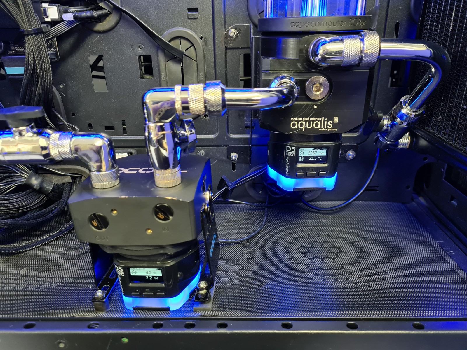

Hi Leute,
ich habe vor mir meine erste Custom Wakü oder eben eine AiO Kombi für einen 5800X und eine 6900XT zu basteln. Habe dazu auch schon einen Thread erstellt - allerdings im Aufrüstungsforum.
Frage an euch:
Könntet ihr mal über diesen Warenkorb ( Klick_mich! )rüberschauen und mir sagen, ob ich was vergessen habe?
ich habe das so verbaut und eingestellt im AGB 10%= ca 2200 RpM und im Top 40%= 3200 RpM
@4n0x schaut soweit okay aus würde aber eine andere AGB-Pumpen Kombi nehmen Die Alphacool V755 ist nicht so gut
