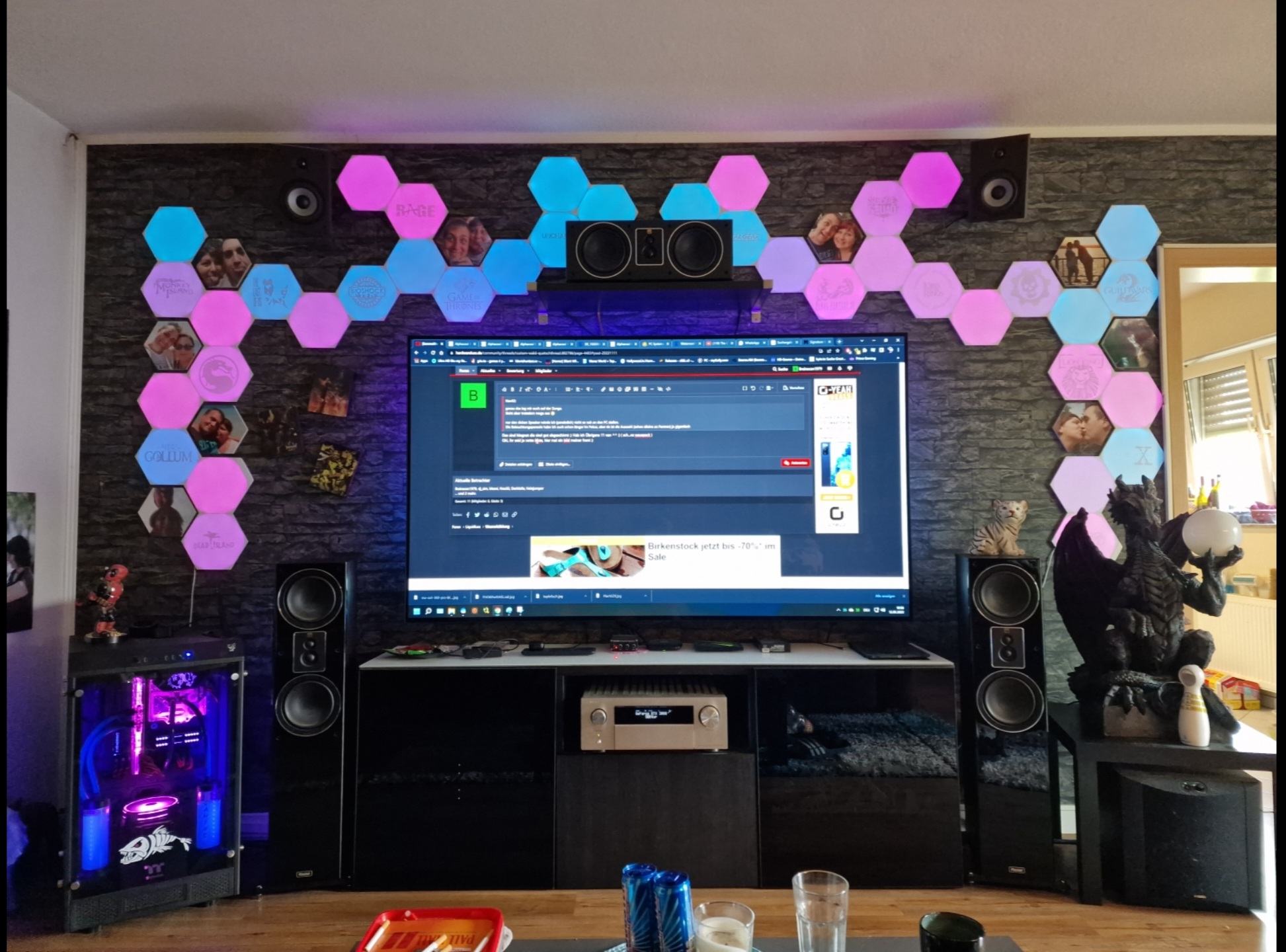

Oki, ihr seid ja nette leute, hier mal ein bild meiner front :)

Aber warum ein Mini- ITX??? :d
Nein, im Ernst, schaut sehr cool aus. :bigok:
Und voll OT: Ich hab mir vor kurzem die Teufel Ultima 40 geholt. Mit schwarzer Front und weißem Corpus. Sehen sehr edel aus. Beim Center habe ich immer wieder rumprobiert. Über TV, unter TV. Bei mir ist der unter den TV gewandert.

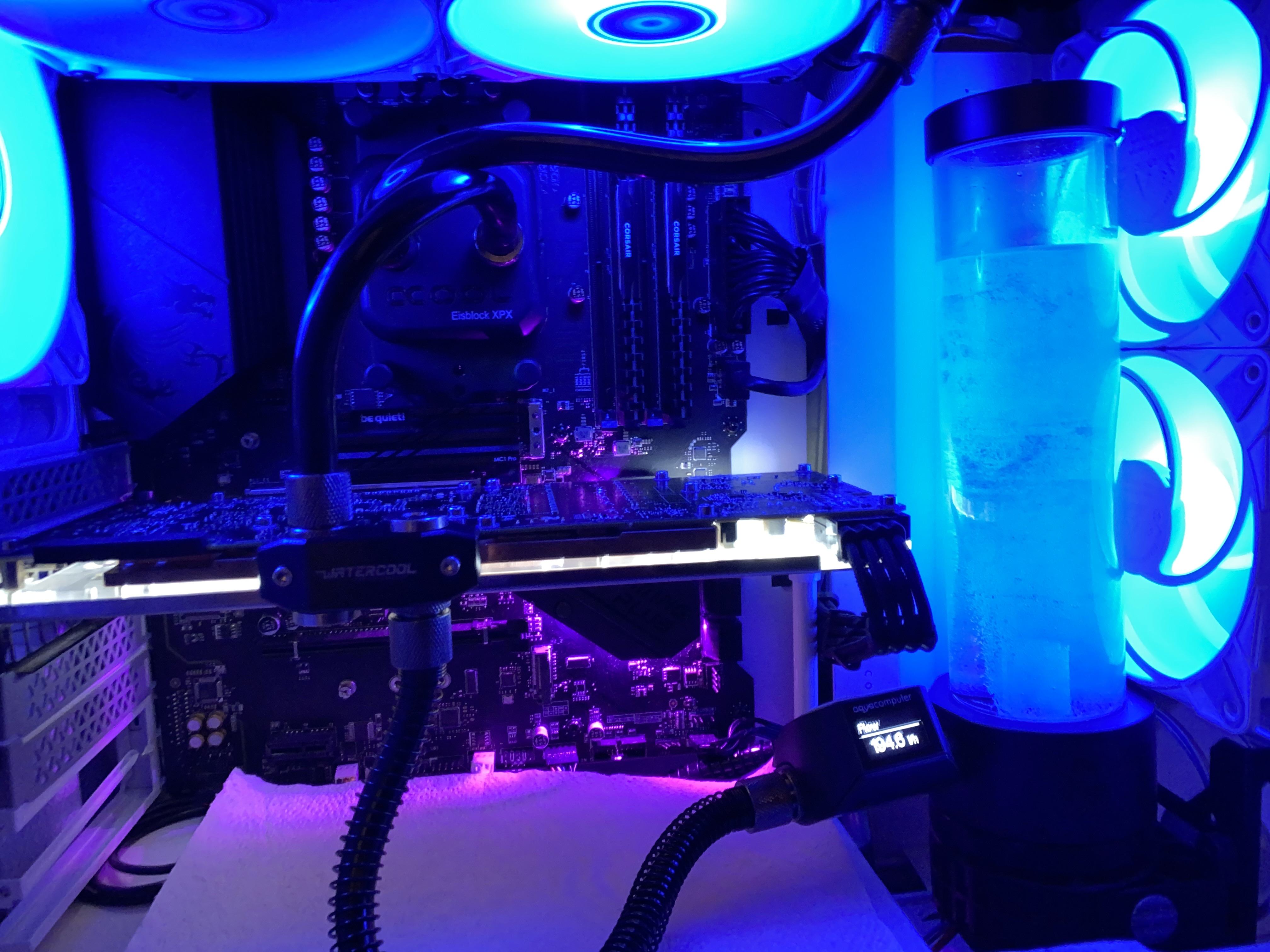

Nabend,
ich habe mittlerweile alle Hardtubes verbaut, Lüfter und Water Blocks angeschlossen (wenn auch nur Provisorisch) usw.
Nun habe ich gestern Abend den AGB befüllt und voller Vorfreude die Bude angeschmissen.
Leider fördert die Pumpe (DDC310) nicht 1ml Wasser.... 😭
Die Pumpe funktioniert und Läuft auch, im BIOS ist auf PWM umgestellt usw. Drehzahl laut BIOS irgendwas bei 3260rpm Rum, also Max Drehzahl
Jetzt stellt sich mir die Frage, warum fördert die Pumpe nicht..
Habe nun gerade noch einmal alles umgebaut und den Leitungsverlauf geändert, sodass der Ausgang vom AGB, direkt an den Eingang der DDC geht.
Hat irgendwer eine Idee?

Kommt denn Luft oben in den AGB rein?
Nein. Die Pumpe sitzt am tiefsten Punkt des Systems. Beide Leitungen sind mit Wasser voll (gleich voll die AGB) wenn die Pumpe anläuft, schwappt es auch kurz minimal hin und her.
Die Pumpe muss ja aber nicht vorbereitet werden o.ä.? Die kam Out of the Box mit Eisdecke. Somit gehe ich davon aus, dass die betriebsbereit ist. Habe sie vorher auch kurz getestet. Lief auch da schon.

Hört sich danach an, dass sich noch Luft in der Pumpe befindet. Die dreht sich zwar, bewegt aber Luft statt Wasser.
Hast Du irgendwie die Möglichkeit, Wasser (hinter der Pumpe) abzulassen?
Wenn möglich den AGB öffnen, dass Luft nachgezogen werden kann, dann dafür sorgen, dass Waser hinter der Pumpe abfließen kann und dann ein wenig Wasser ablassen, so dass dies durch die Schwerkraft in und durch die Pumpe fliesst.
Falls der Aufbau sowas nicht zulässt, müsste Wasser mit etwas Druck in die Pumpe gebracht werden.

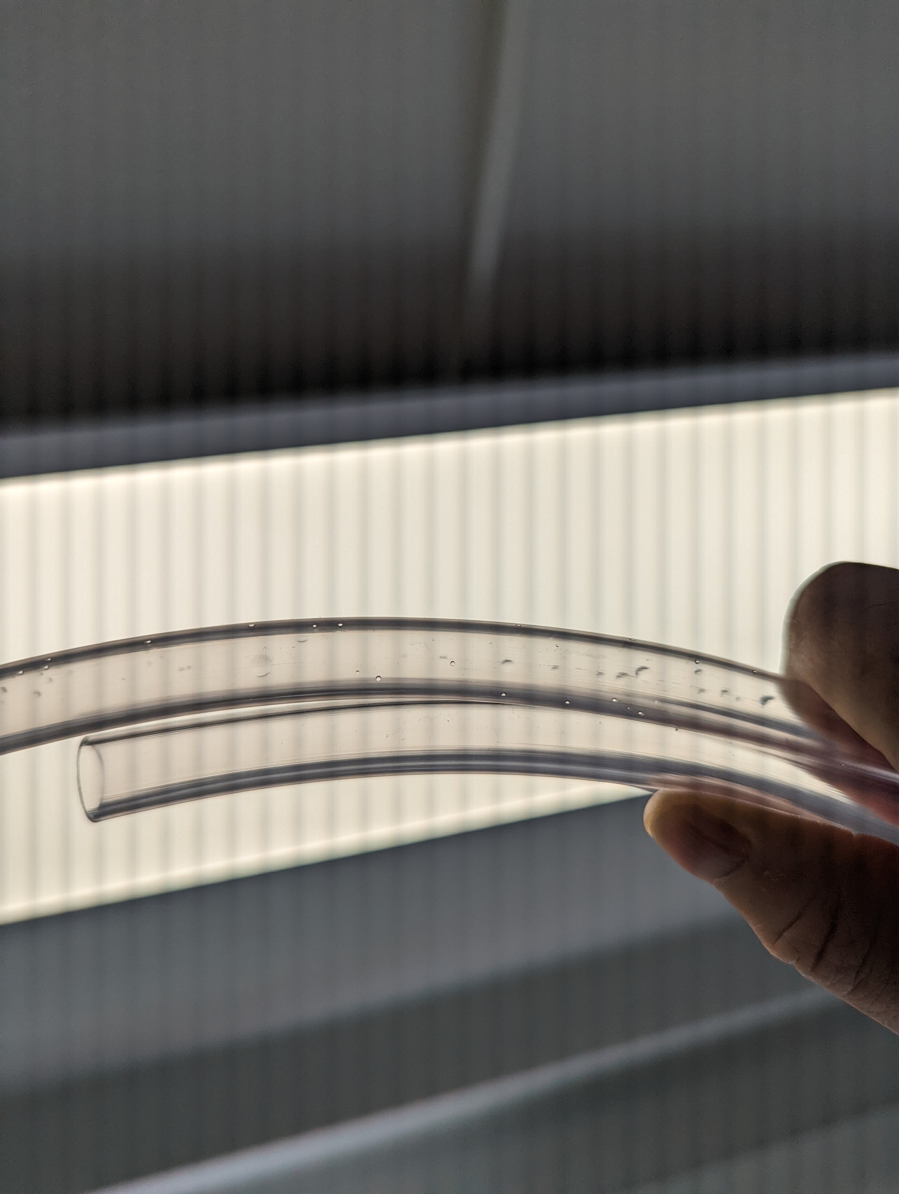

Hier im Bild ist der obere Schlauch ein alter nach über drei Jahren Gebrauch und der untere Schlauch ist nagelneu, grad mal aus dem Karton geholt. Da ist kein Unterschied zu sehen.
Das nennt sich Sonnenlicht/ UV Strahlung.
Das mag der Mayhems absolut nicht.

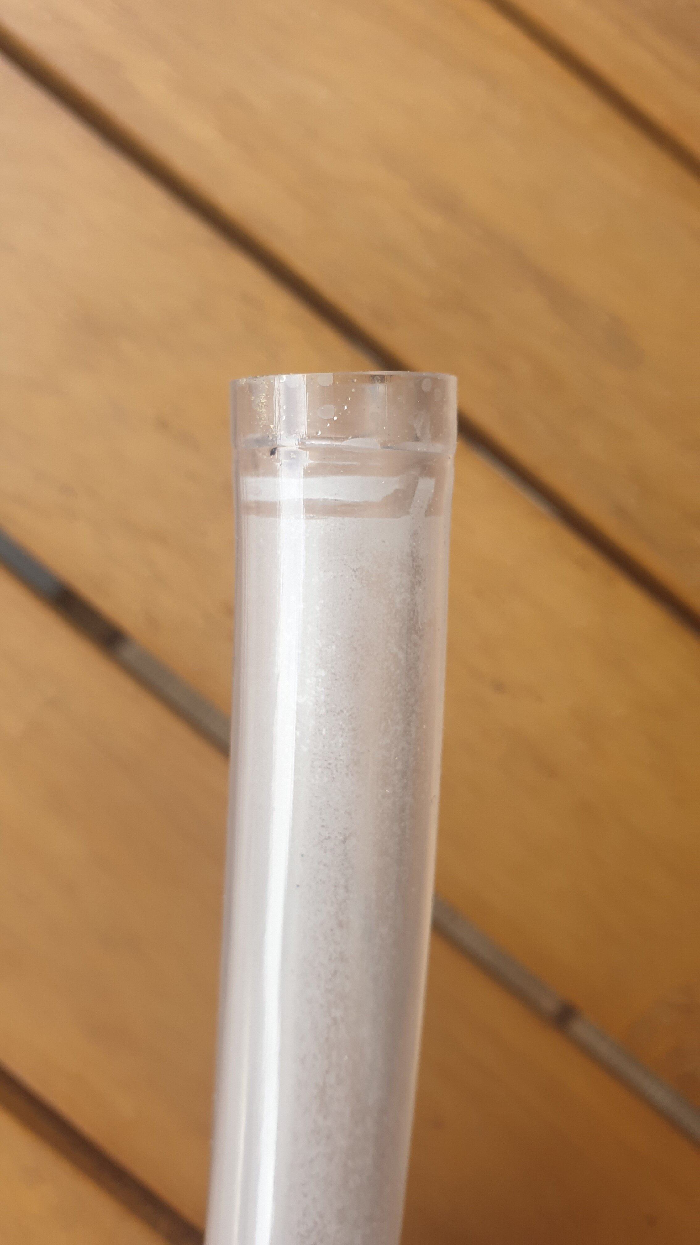

Der EPDM hat diese pulverartigen Ablagerungen nicht, ebenso kein weiteres Bauteil, ebenso die wachs/ fettähnlichen Ablagerungen im AGB.
Lässt sich manuell entfernen aber ist im Schlauch drin ebenso verfärbt.
K.A. was das ist.
