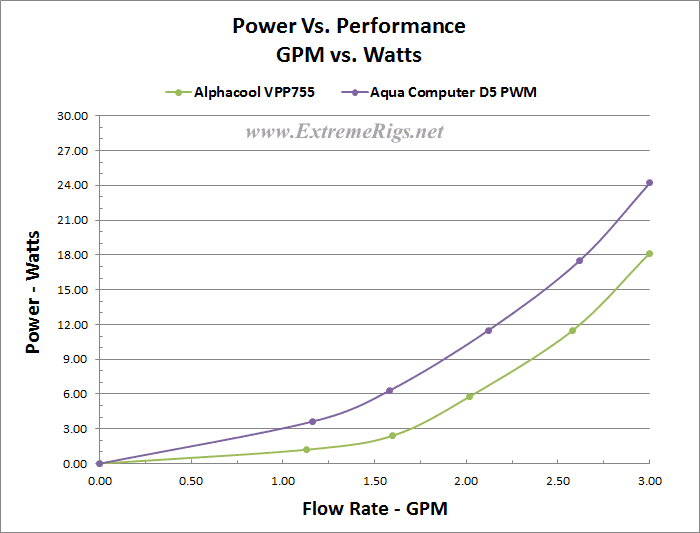

Interessieren würde mich jedoch tatsächlich mal, ob der Stromverbrauch soviel geringer ist, wie es beworben wird, verglichen zu einer echten D5 :unsure:
Mag mal jemand ein Amperemeter in die Leitung klemmen? :d
Die Apex ist schon deutlich effizienter.

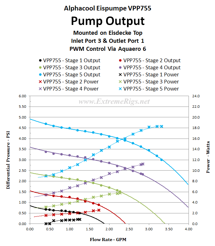

Das Chart ist interessant...
3Gpm entspricht 680l/h...vollkommen unmöglich zu erreichen.
Selbst alles über 1,5Gpm ist in der Praxis mit einer Pumpe nicht zu erreichen.
In meinem Minimalbuild AGB-DFM-Pumpe kam die D5 nicht über1,5Gpm
Dafür passt dann die Leistungsaufnahme wiederum nicht - im Bereich 1,5Gpm sollte die D5 bei ~18Watt liegen.
Now….in a possible oversight in the testing procedure, the data recorded was taken on a loop running virtually unrestricted. It was pointed out to me after testing was complete that the pump noise will change when under load and therefore my data may not be a true representation of the pump in “normal operation”.
Die Data wurden aus einem Soundtest mit keinem Strömungswiderstand gewonnen und lediglich der Durchfluss durch einstellen der Drehzahl variiert. Für einen sinnvolleren Vergleich wäre es wohl besser gewesen einen (oder unterschiedliche) typischen Loop (oder anderen festen Strömungswiederstand) zu nehmen und über die Drehzahlregelung beide Pumpen auf den gleichen Durchfluss einzustellen und dann die elektrische Leistung zu messen.
Dann würde man für jeden Aufbau ein neues Diagramm bekomme, wo die Kurven sich anders verhalten können.
Ist ja kein Problem, gibt ja auch Daten mit Restriktion.
Wurden mit einem Absperrschieber gemacht.
Da kommt eine D5 nicht mal ansatzweise ran.
Klar, kann man nicht 100 %ig vergleichen, weil du vermutlich ein anderes Pumemtop hast.
Aber bei 1,5 gpm bist du in dem Fall unten bei 12,5 Watt.
