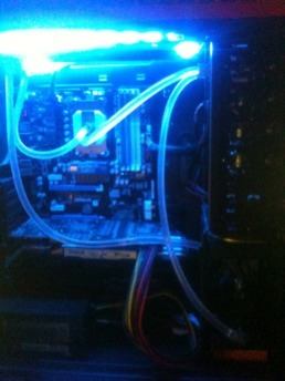

Hallo leute!
Mir ist seit einiger Zeit aufgefallen, dass beim Zocken meine CPU auf 50° rauf geht...
mit nem 240er Radi und 2x Enermax t.b. Silence voll drauf sollte das doch nicht sein bei ner zimmertemp von 25° oder?
Jedenfalls hab ich dann in den AGB geschaut und das Wasser ist Rot/milchig/trüb... das Rot stammt vom Vorbesitzer der Pumpe, die er mit roter flüssigkeit benutzt hat und ich hab nicht alles rausbekommen...
Kann das Milchige/trübe der grund für die Temperatur sein?
Muss ich alles auseinanderbauen und reinigen oder genügt ein Wasserwechsel? Wie soll ich wohin das wasser auslassen?
Mfg, Rurdo
Lass mal das Wasser raus, reinige deine Komponenten und befüll nochmal neu. Wo du das Wasser am Besten auslässt ist abhängig wie du deine Kühlung verbaut hast. Hast evtl. Pics?
Sieht derzeit so aus...
