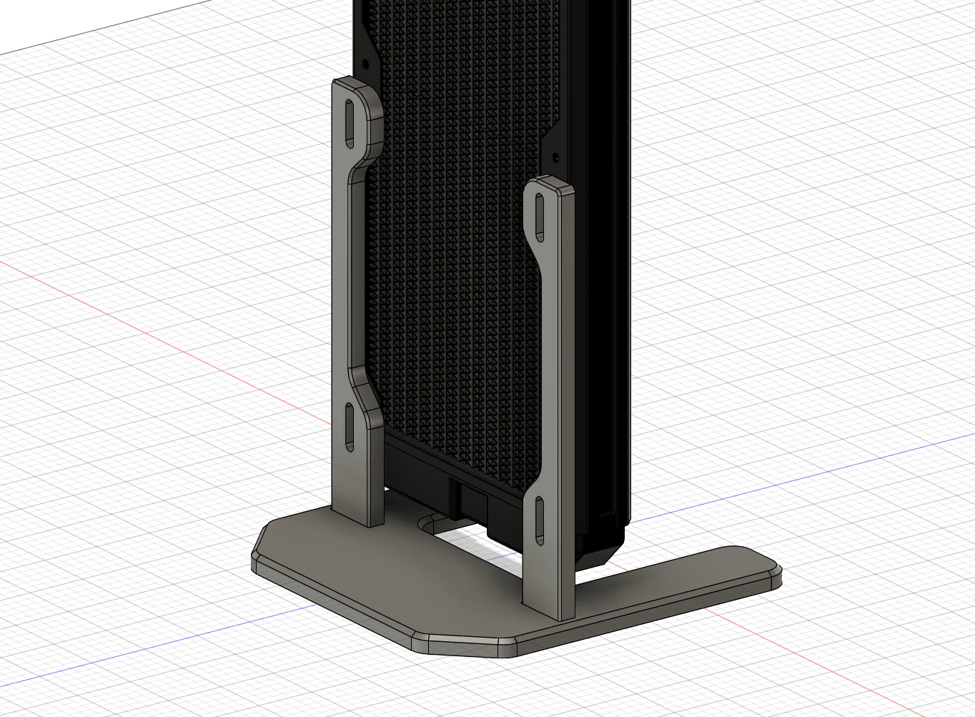

Das wäre die Edelstahlversion 3mm stark und ca. 480gramm Eigengewicht (auf dem Bild mit 420er Radi)

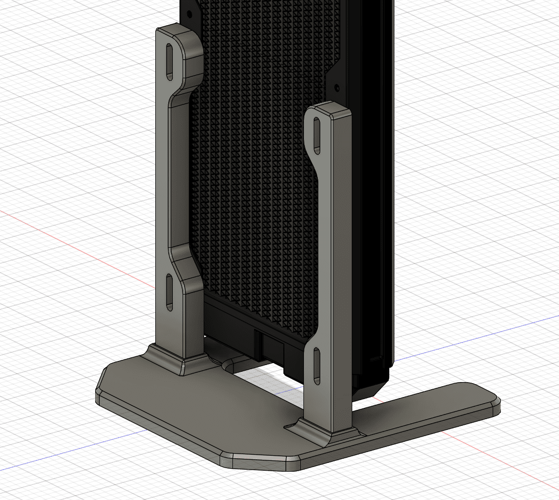

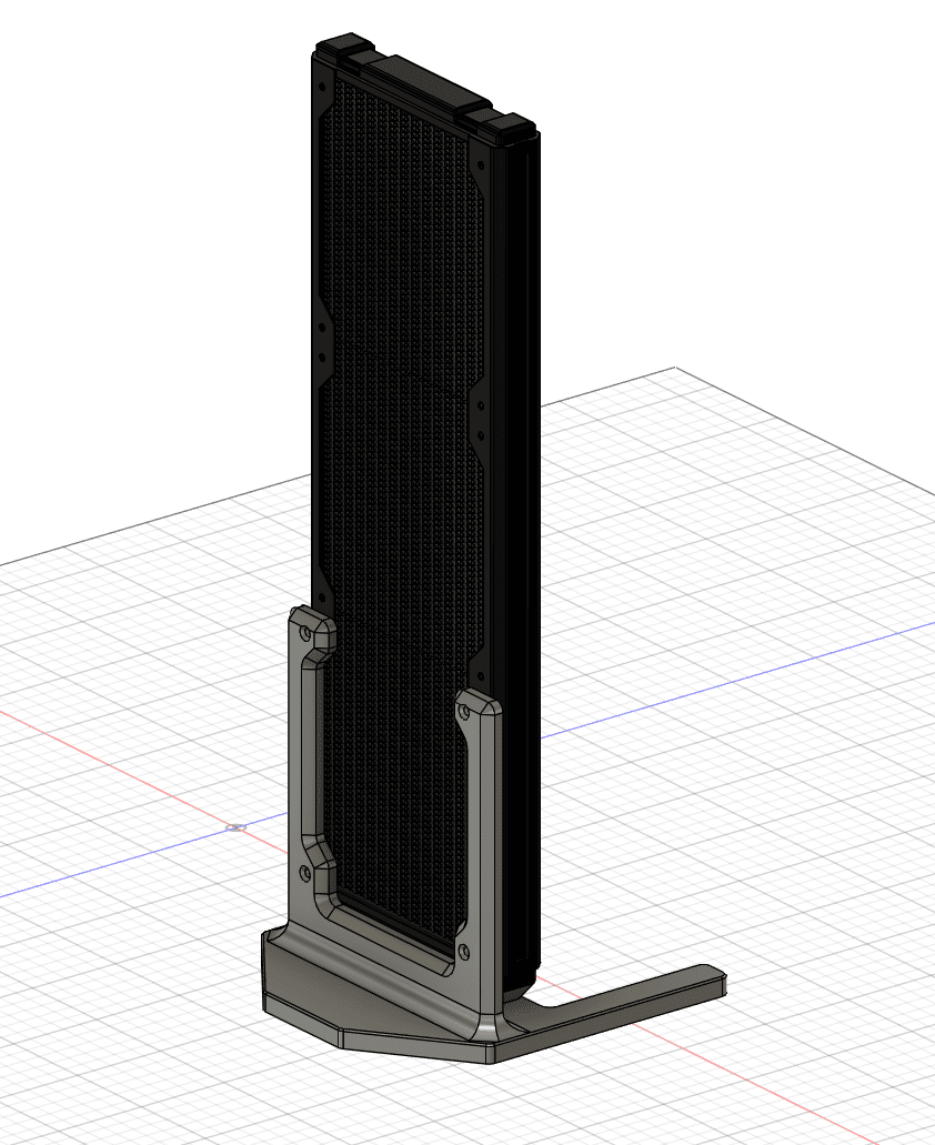

gedruckt könnte so aussehen. der stabilität wegen hab ich es mal 10mm dick gemacht.
Gedruckt sieht auch sehr interessant aus ich Frage mich nur was die kopflastigkeit sagt wenn man einen 30 oder 45 mm dicken radiator plus Lüfter installiert
Wird dann ja ein relativ dickes Packet von 55 bzw 70 mm

so ein Paket sollte kein Problem darstellen, durch das Eigengewicht kippt da gar nichts. Die Auflagefläche ist schon relativ groß.

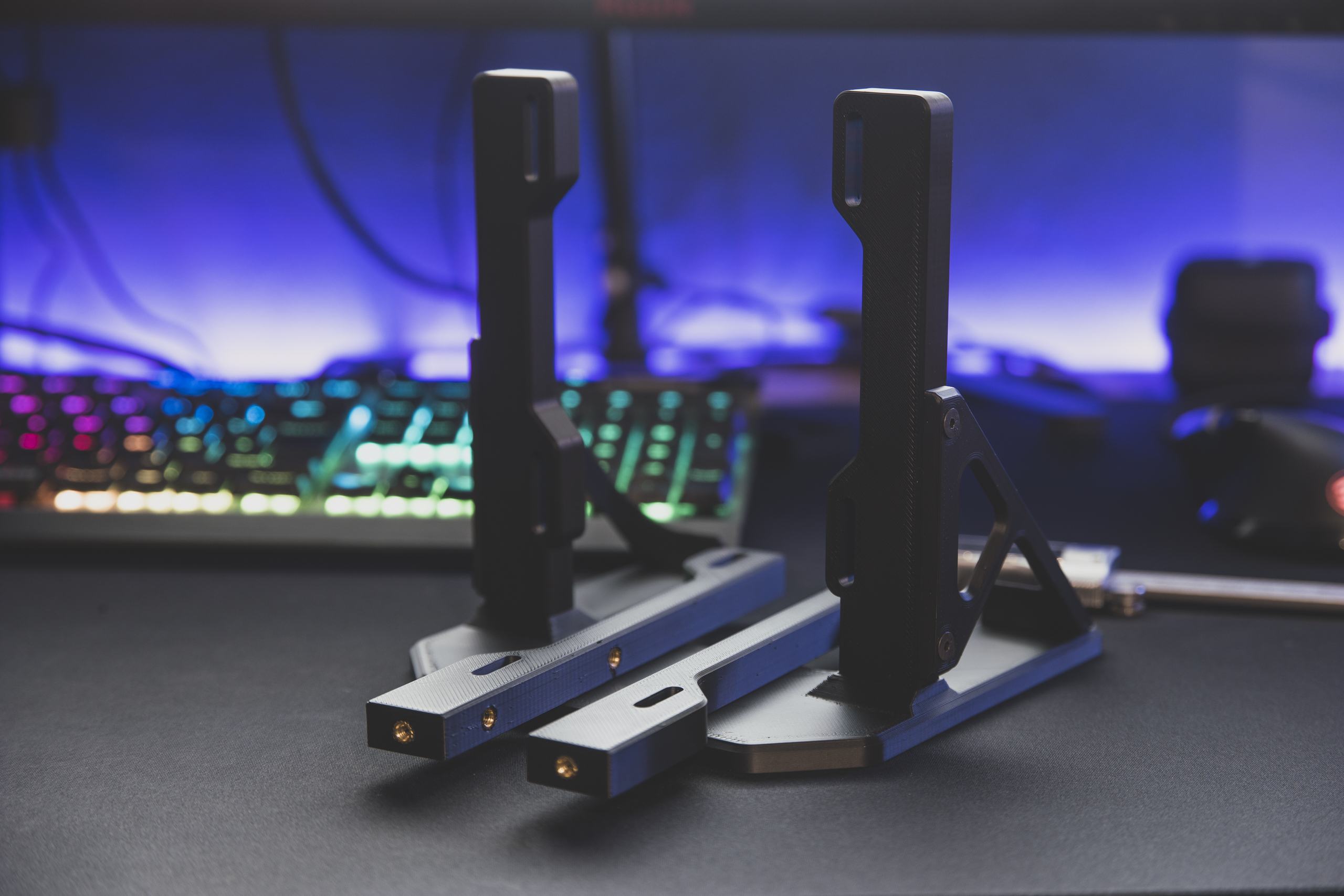

Ich könnte eine 140er Version für 79€ CNC gefräst aus 5083er Alu anbieten.

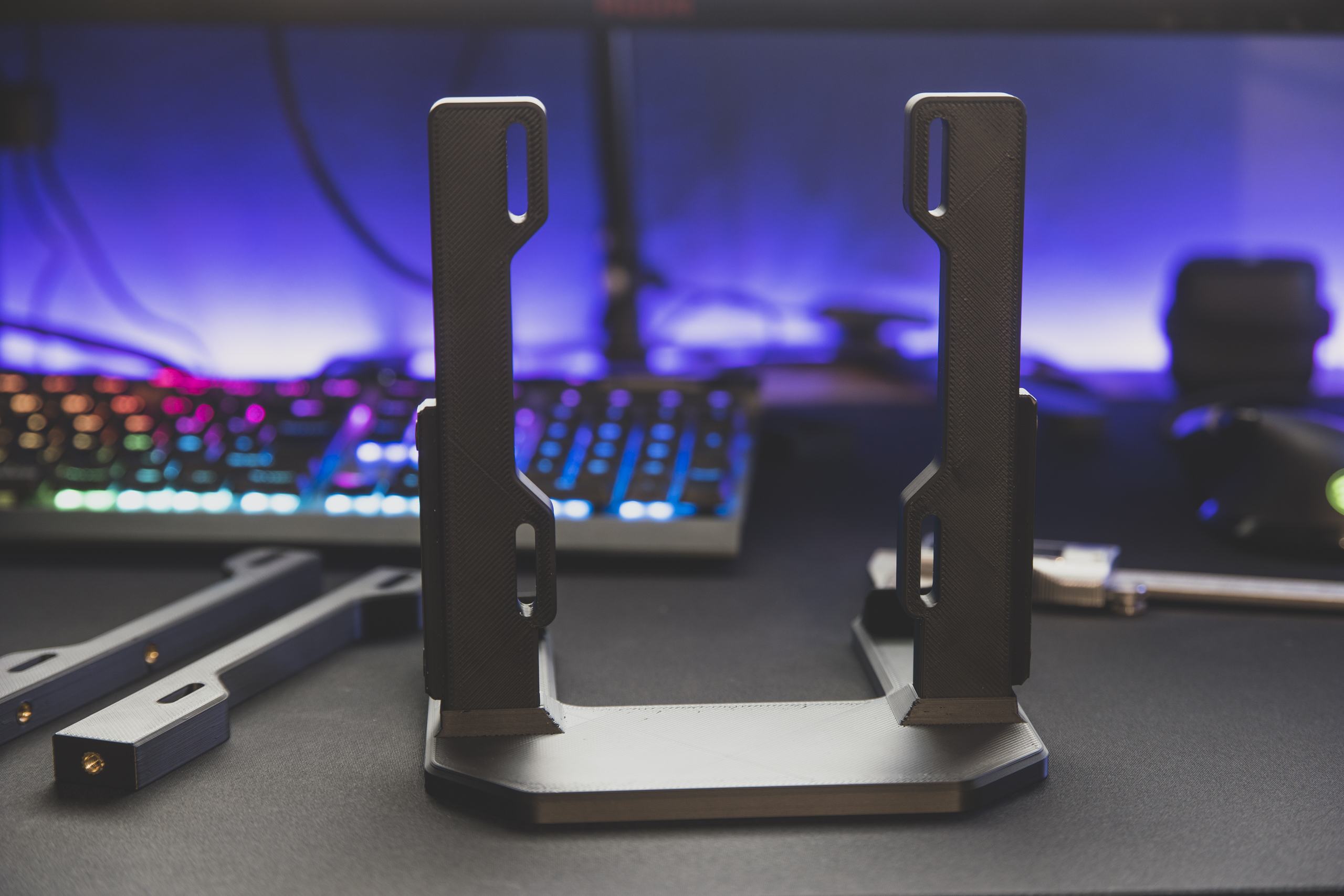

Die erste 3D Druck Version läuft gerade. 3D gedruckt sind es 30€. Ich musste noch Änderungen vornehmen, bezüglich Stabilität.
CNC

3D Druck

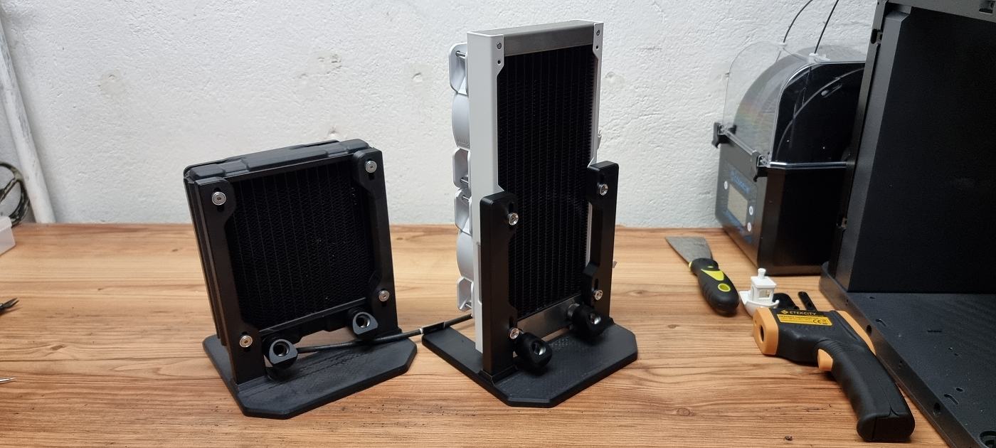

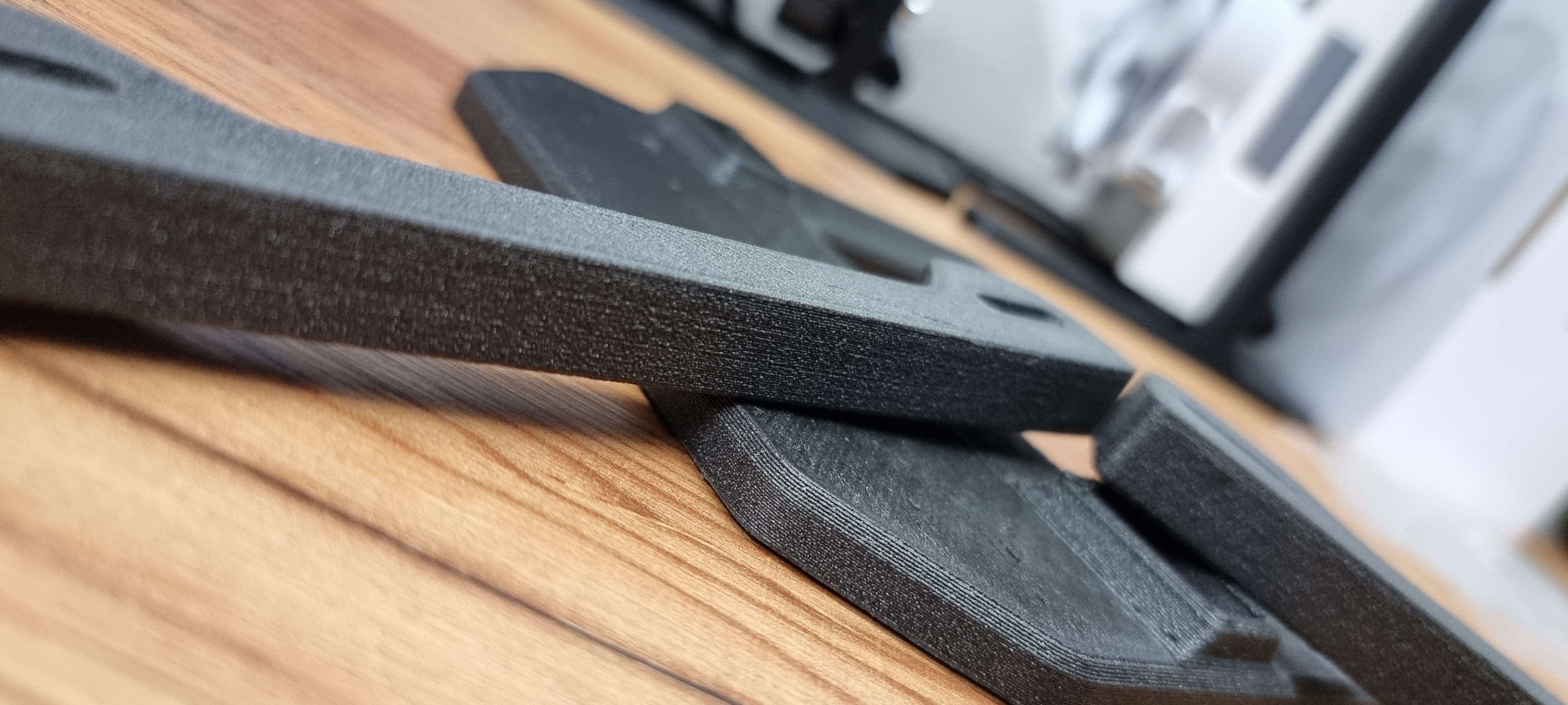

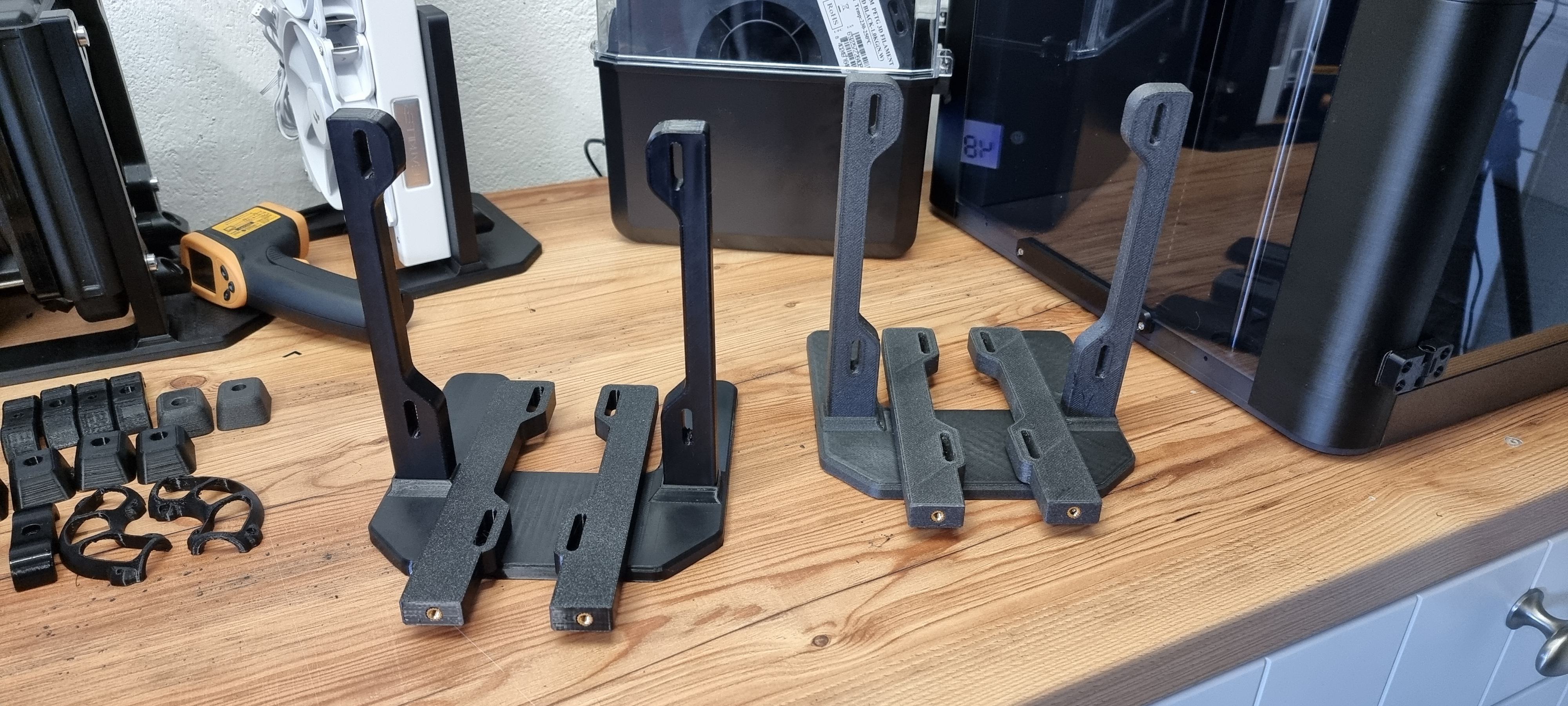

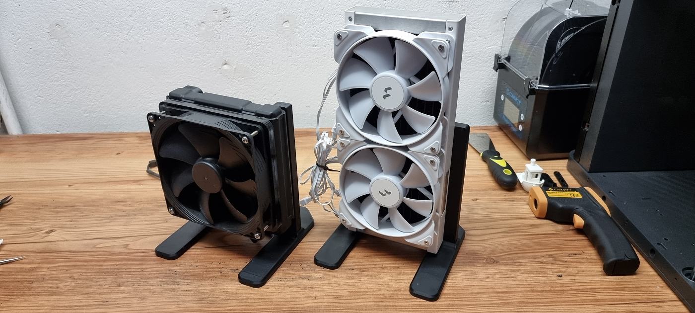

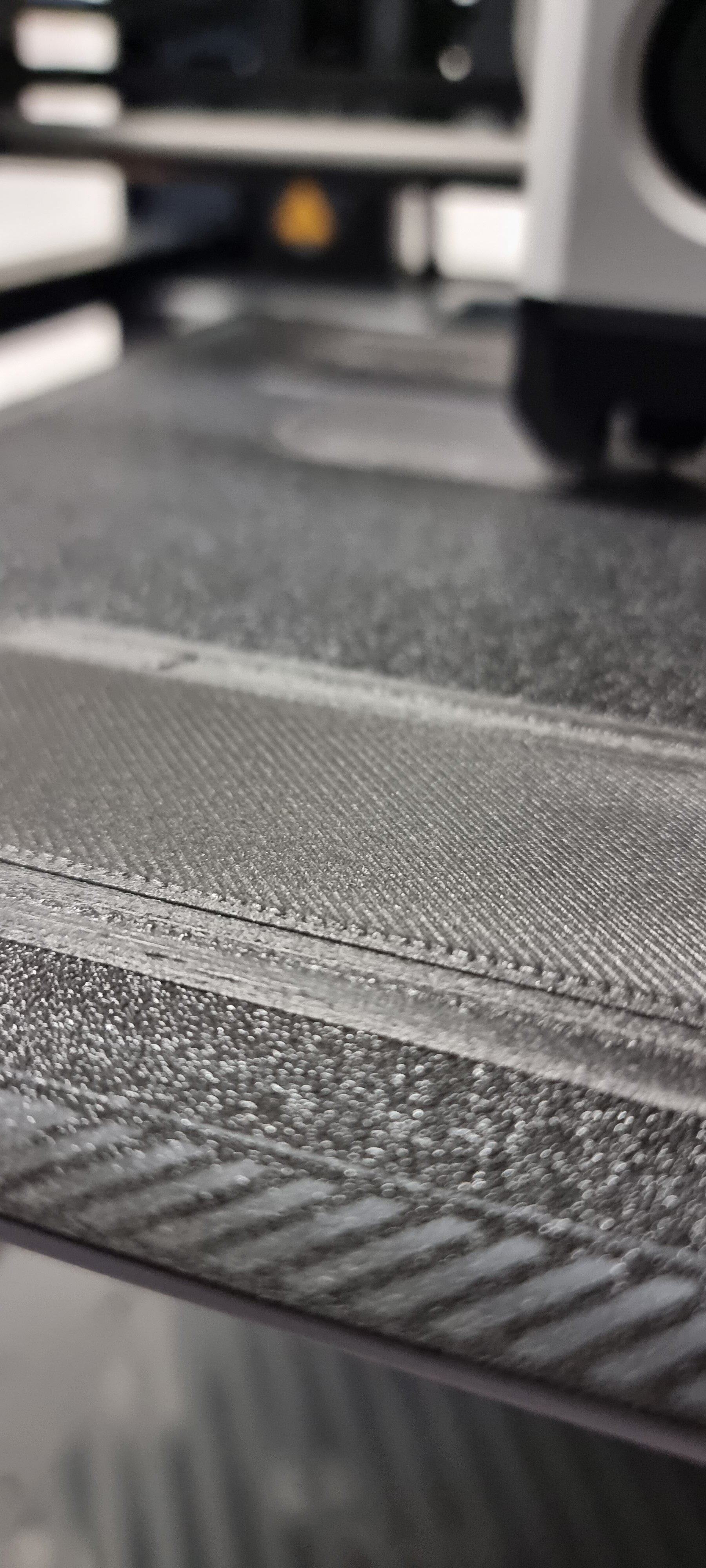

Bilder kommen in ner Stunde ca. habe einen 140er und einen 120er ständer fertig gedruckt.

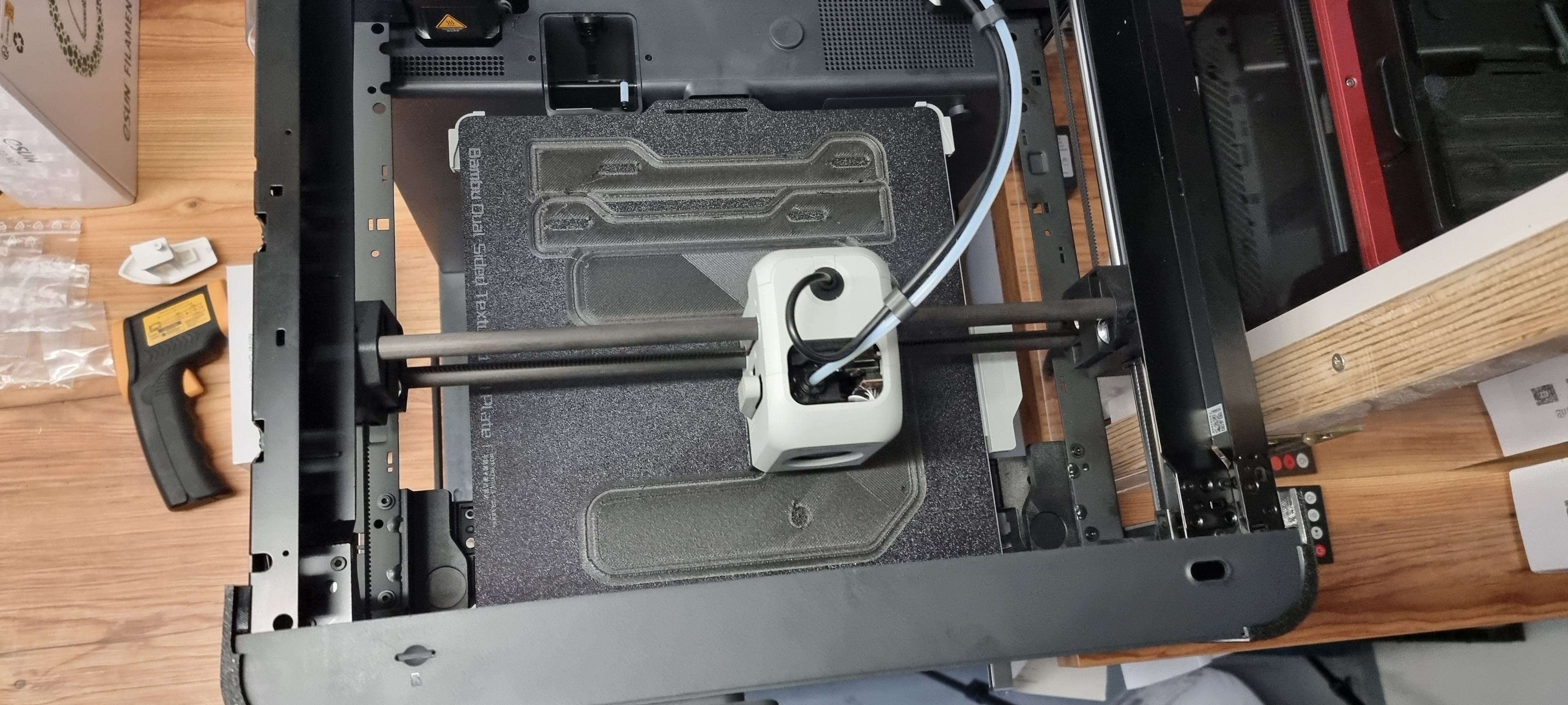

Mit Carbonfaser verstärkt druck gerade.
Mal sehen wie der unterschied ist am Ende 👌
Was darf ich mir unter Carbon Faser verstärkt vorstellen?hab echt nicht so den Plan was 3d druck angeht
20% Anteil im Filament sind Carbonfasern. Kann man auch nur mit einer gehärteten Düse drucken und das Filament ist ca. 10 bis 15€ teurer pro kg
Endstufe wäre dann Nylon mit Carbonfaser, aber das ist nicht nötig für den halter :)

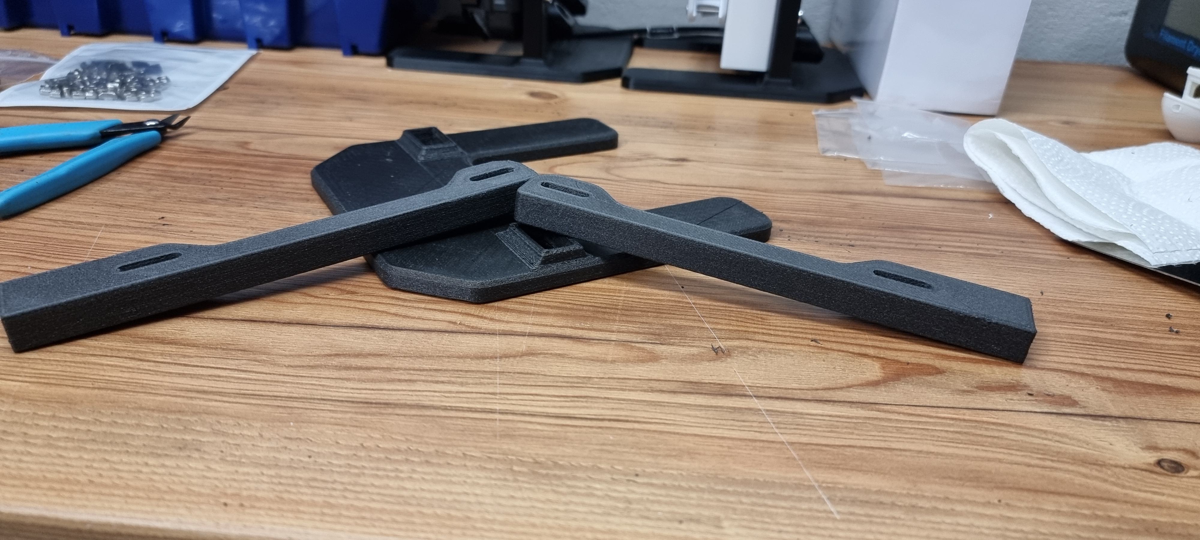

Da mit einem 480 oder auch 560er Radi und 60mm die Last schon sehr groß ist ... inkl Lüfter knapp 3kg unbefüllt ... bekommt der Radihalter optionale Stützen.

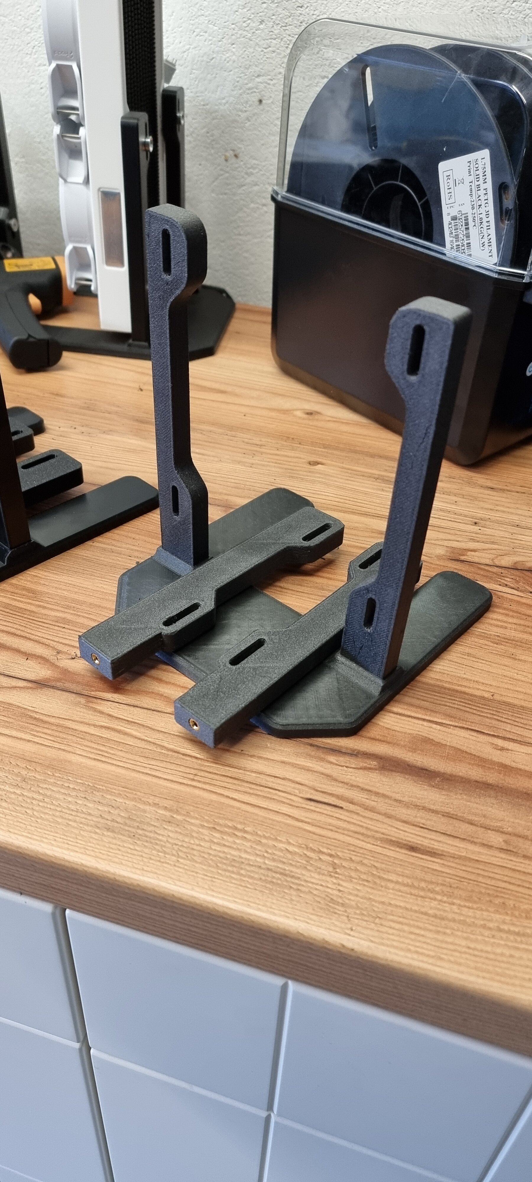

Er wird jetzt auch in ABS gedruckt. Die aktualisierte Version drucke ich am Montag. Hier ein kurzer Einblick.
Die Stützen werden dann bei jedem 120er oder 140er Halter mitgeliefert.
