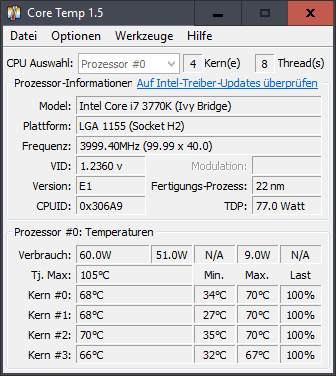

Nun zu den Temperaturen, Zimmertemperatur beträgt ~ 20°C, alle Benchmarks bei geschlossenem Gehäuse.
Da bereits jemand hier den "Ungine Heaven Benchmark" für eine Stunde als "Maßstab" angelegt hat nehme ich mir diesen mal als Basis vor damit man das etwas vergleichen kann (1080p - Ultra - DX11).
Ausgangstemperaturen
Ungine Heaven nach 5 Minuten
Ungine Heaven nach 15 Minuten
Ungine Heaven nach 60 Minuten
Wie man sehen kann ändert sich nach gut 15 Minuten kaum mehr etwas an den Temperaturen, auch nach einer Stunde war das Ergebnis fast identisch. Nach 15 Minuten DOOM sehen die Temperaturen ähnlich aus sodass man davon ausgehen kann dass diese relativ stabil gehalten werden, zum Vergleich:

Natürlich darf der Prime95 nicht fehlen, auch hier wurde bei Zimmertemperatur ~20°C gemessen
Ausgangszustand
Prime95 nach 5 Minuten
Prime95 nach 15 Minuten
Prime95 nach 60 Minuten
Zusätzlich habe ich dann noch einmal einen Run mit "12K" absolviert um sicherzugehen dass die Temperaturen im Rahmen bleiben
Prime95 nach 15 Minuten (12K Test)
