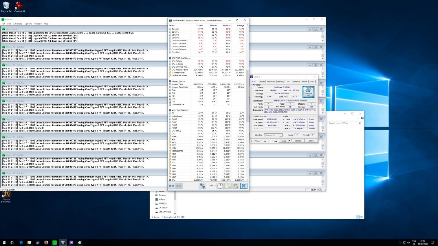

Und ich wunder mich, warum mein i3 im aktuellen Prime 95 so heiß wird, jetzt mal mit 26.6
Ob ich mit der Spannung noch weiter runter kann?
Soda ... habe den CoolTek LP53 mit A9x14 gemoddet und jetzt durch prime gequält ( Shav Einstellungen ) und auch schon hier eingetragen

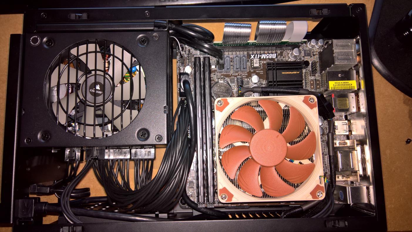

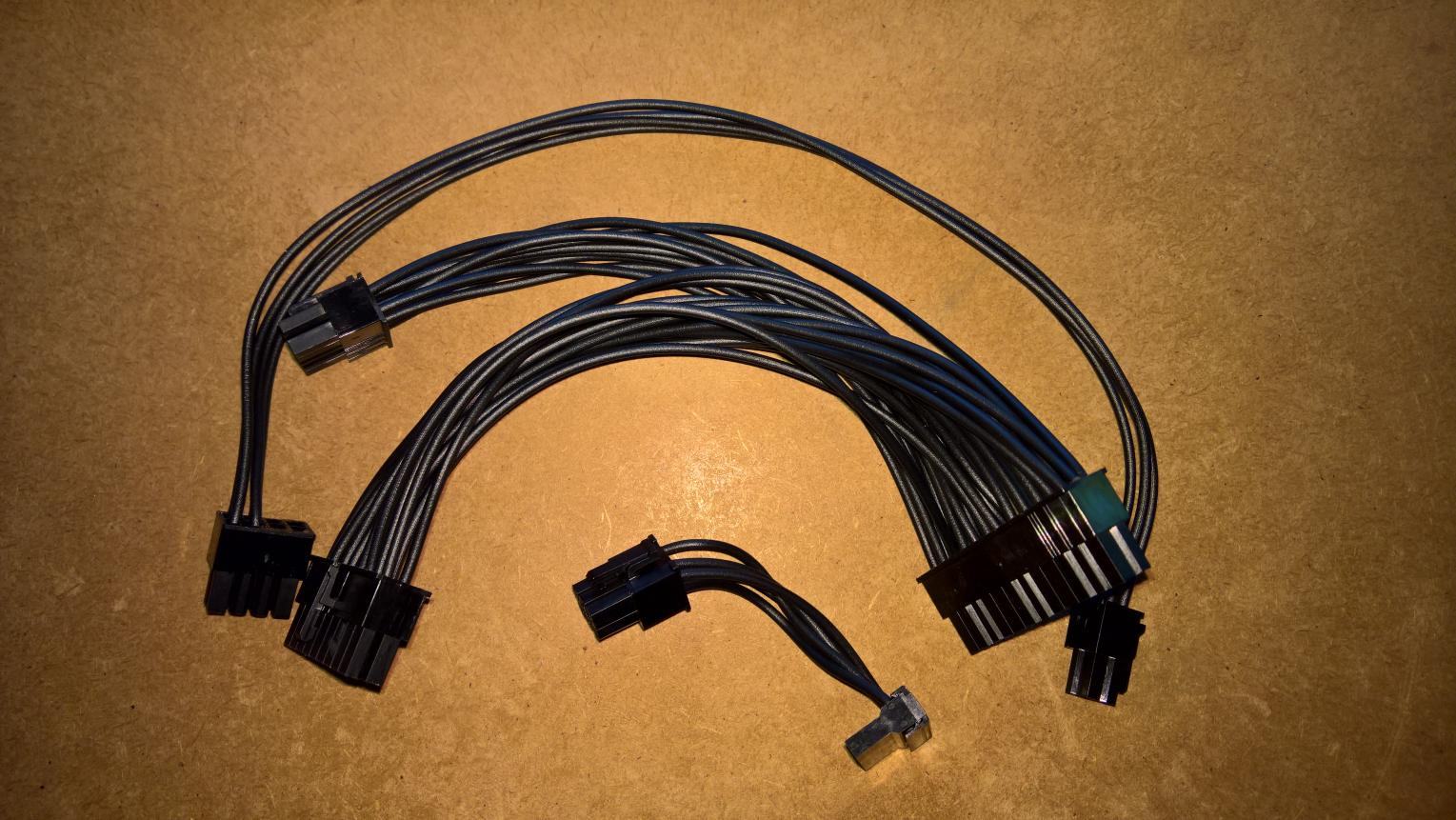

Hab mir jetzt auch kurze Kabel angefertigt, zumindestens das 4-Pin-CPU-, 24-Pin-ATX-Stecker und das Stromkabel für die SSD neu angefertigt.
Die Anschlüsse für die Grafikkarte fehlen noch, kommt aber ;)
Sieht dadurch gleich ne ganze Ecke aufgeräumter aus unterm Netzteil ;)

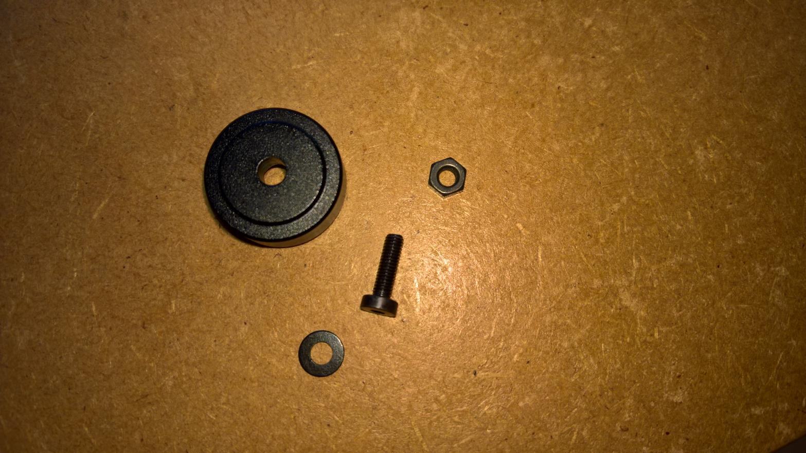

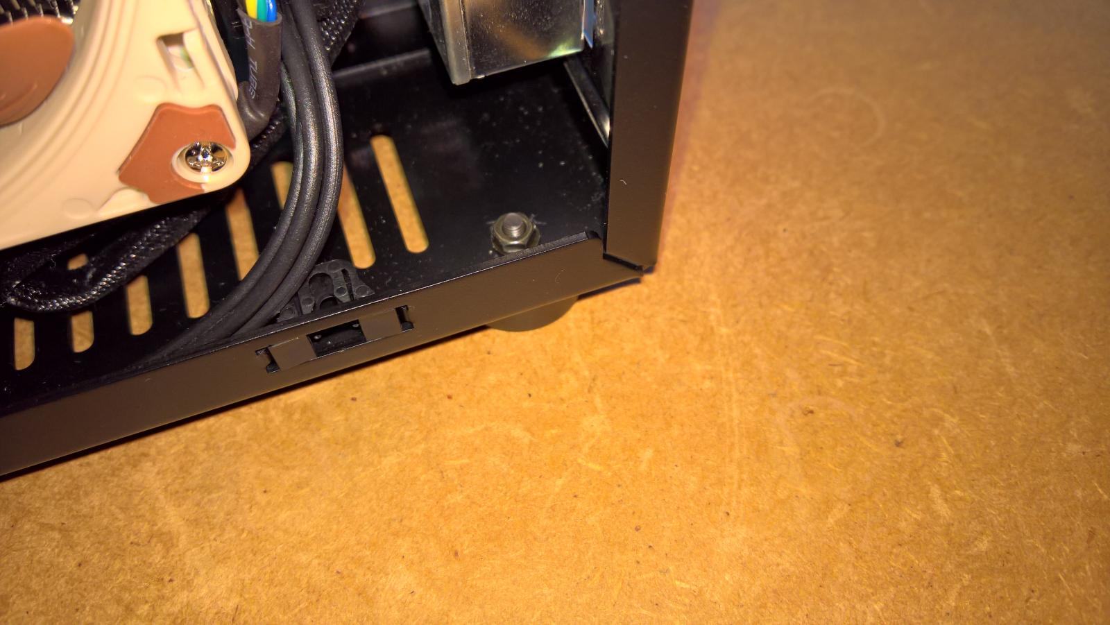

Habe mir jetzt auch die Hifi-Füsse, die vallehermoso (Danke für die Info zu Schraubenlänge an dieser Stelle!) verbaut hat gekauft und mir auch extra schwarze Schrauben, Muttern und Scheiben besorgt.
Wollte keine silbernen oder goldenen Schrauben, Gehäuse ist zwar die meiste Zeit zu, aber man weiß ja, was verbaut ist, deshalb wollte ich die auch in schwarz haben. :fresse:
Gabs natürlich nur im 100er (Schrauben), bzw. 50er (Muttern, Scheiben) Pack. :d
Falls also jemand n paar schwarze Befestigungen für die Füsse aus Post #3767 benötigt, kann er mir gerne ne PN schreiben, n paar kleinere Packs passig könnte ich verschicken ;)
