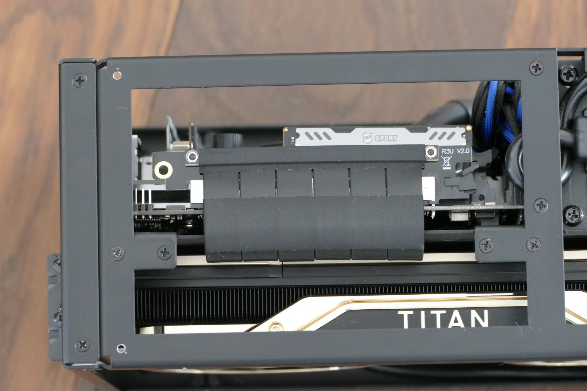

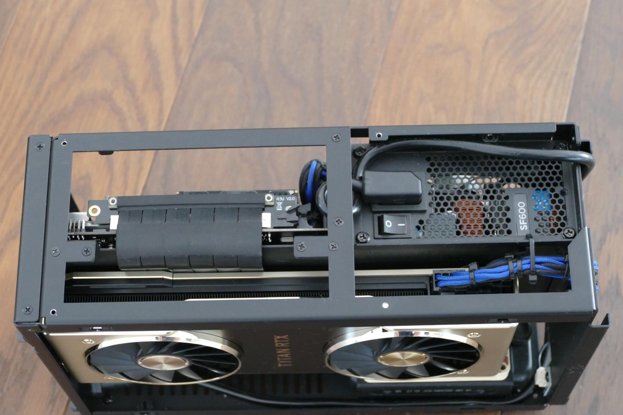

Hab heute auch mal das neue Riser Cable installiert. Muss auch sagen, dass es meinem Empfinden nach schon einen halben cm kürzer ausfallen hätte können damit es exakt verlegt wäre, wobei es aber dann vermutlich durch die Biegung zu viel Zug auf den PCIe Slot am Mainboard ausüben könnte.

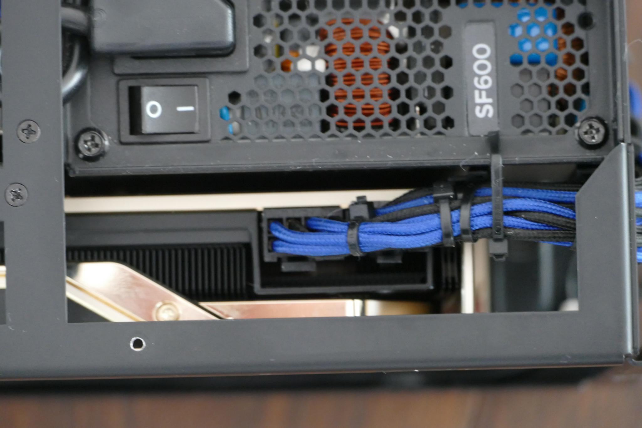

Passt aber auf jeden Fall besser als das 3M, sowohl optisch als auch von der Länge her. Habs auch auf der Graka Seite verlegt, drückt wirklich die Graka etwas raus, hab mir damit beholfen, dass ich die Power-Cable der Graka am PSU-Bracket fixiert habe, dadurch liegt die Graka nun schön gerade drinnen.

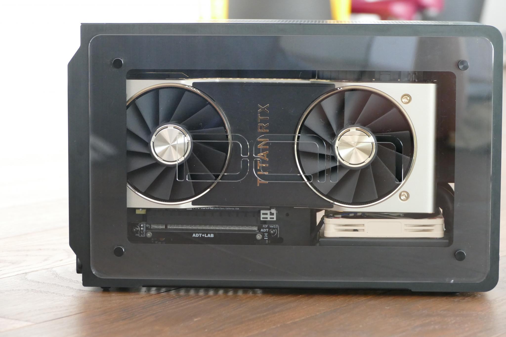

@Dan: Staubfilter hab ich probiert, war dann wirklich etwas leiser. Im Moment hab ich aber wieder das Window-Panel drauf. Ist ähnlich von der Lautstärke wie Side-Panel mit Staubfilter - und von den Temps her ziemlich egal - schaut aber besser aus, daher bleibt mal das Window Panel :-)
@ manii
könntest du mir noch ein paar Bilder von der anderen Seite deines Systems machen - danke

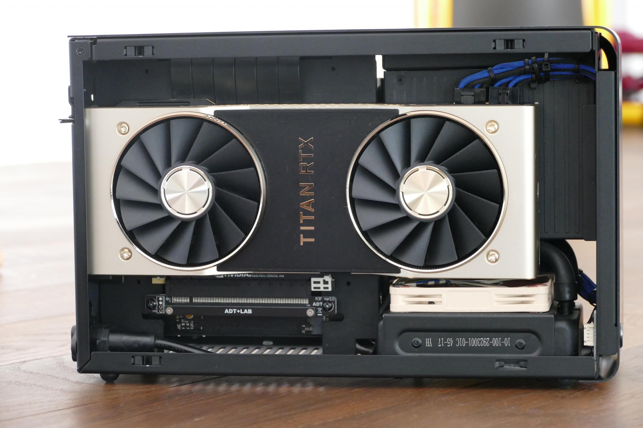

So hier ein paar Impressionen vom Umbau:
Der Pixelgenerator, der leider ausziehen musste :d
Netzteilumbau...
Neue CPU Kühler:
So gerade eben, aber passt!
Fast fertig :)
