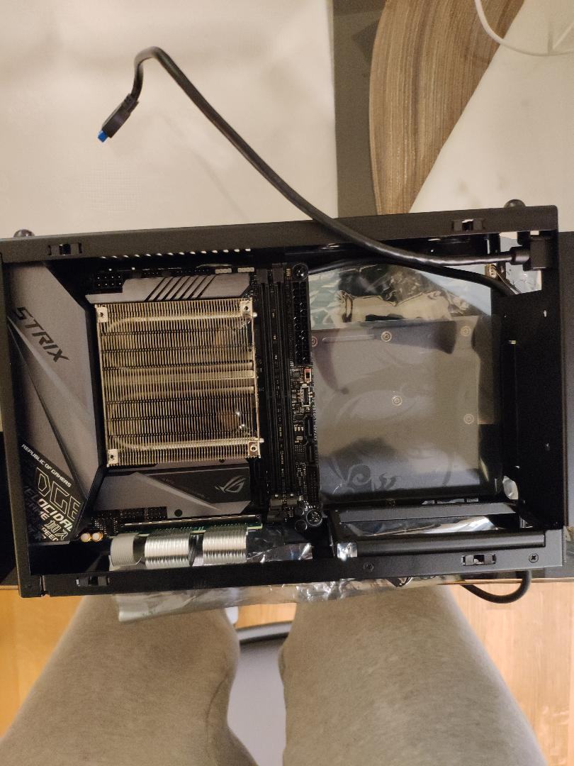

Ich hoffe ja erstmal, dass der NH-L9i aufs Board passt, falls nicht habe ich ein riesen Problem :/

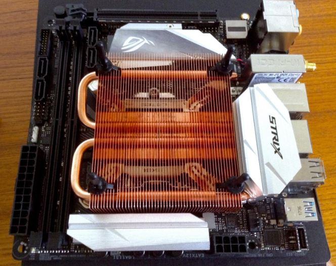

Der Cooltek LP53 passt bei mir auch und kühlt n Tick besser.

Mein Noctua L9i war mit einem 25mm Lüfter ebenfalls von Noctua bestückt und fast komplett bündig mit der Seitenwand.
Temps und Lautstärke waren um Welten besser als mit der 14mm Variante.
Altsystem wie in der Signatur zu sehen nur auf 4,1Ghz und dem Noctua L9i +25m Lüfter --> komplett lautlos im Idel Abstand ca 50cm (zwischen Case und Sitzposition)

Also wenn du die Kombination LP53 und Noctua NF-A12x15 nutzt,
passt der hier perfekt
